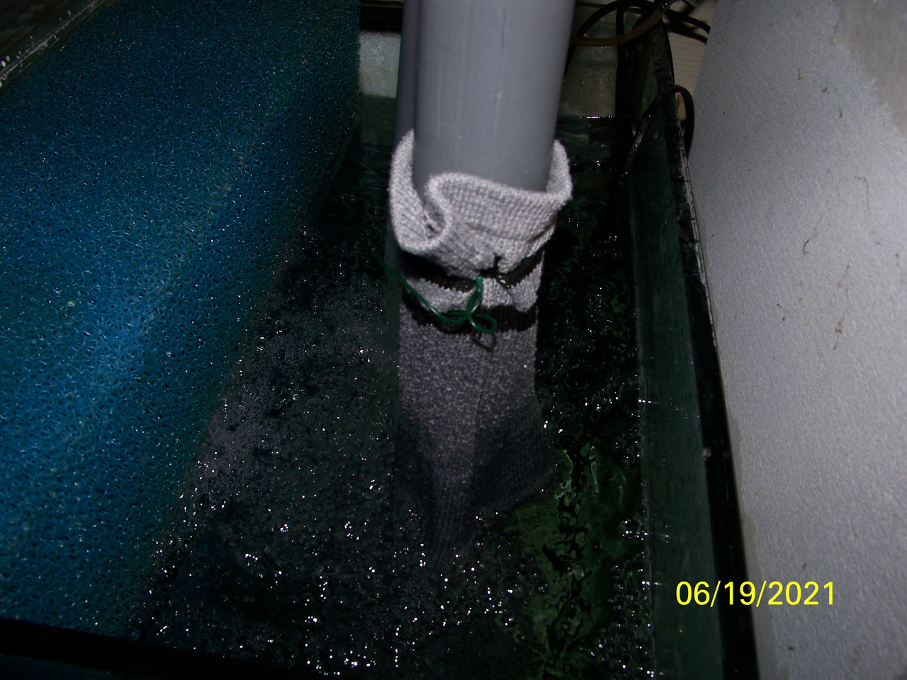

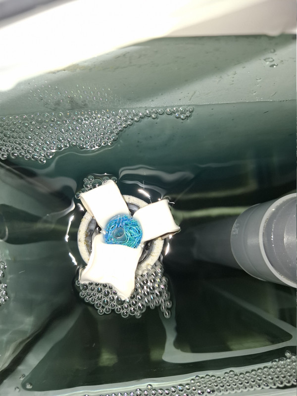

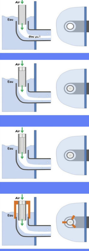

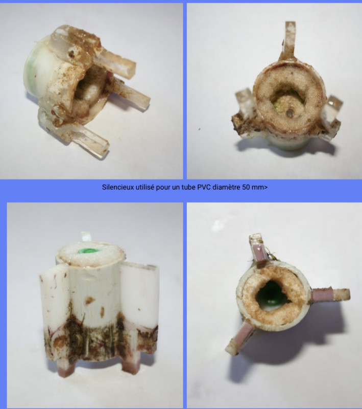

Pour éliminer les derniers bruits d'air j'ai trouver ça sur le net :
J'ai essayé hier soir avec un bout de tuyau, un peu de tapis japonais et un bout de tuyau d'air. Le tout bricolé en 3 mn.
Ça donne ça :
Et bien ça marche
. J’ai encore moins de bruit d'écoulement et plus aucun glouglou. Le principe est juste d'empêcher l'air d'être aspiré par l'eau. Avec ça, l'eau passe sur les pourtours et l'air n'est pas aspiré.
Le " silencieux" est juste posé sur le trouve d'évacuation.
On verra à l'usage mais pour le moment cest parfait

En passant juste... Avec ma solution, c'était aussi résolu car le tuyau étant sous l'eau, bah .. ça n'aspirent pas d'air non plus
Et le léger filet d'eau sur le tuyau de trop plein non plus.
Je t'assure que je n'ai jamais eu aucun glouglou de mon côté.
En tout cas merci pour la trouvaille. Intéressant.

Quand j'avais une décante, j'avais un système équivalent. Le but étant de casser le phénomène du siphon.

Voilà, et surtout de ne plus avoir ce réglage compliqué et fluctuant à faire même si je suis bien conscient que sous l'eau cest idéal niveau bruit
