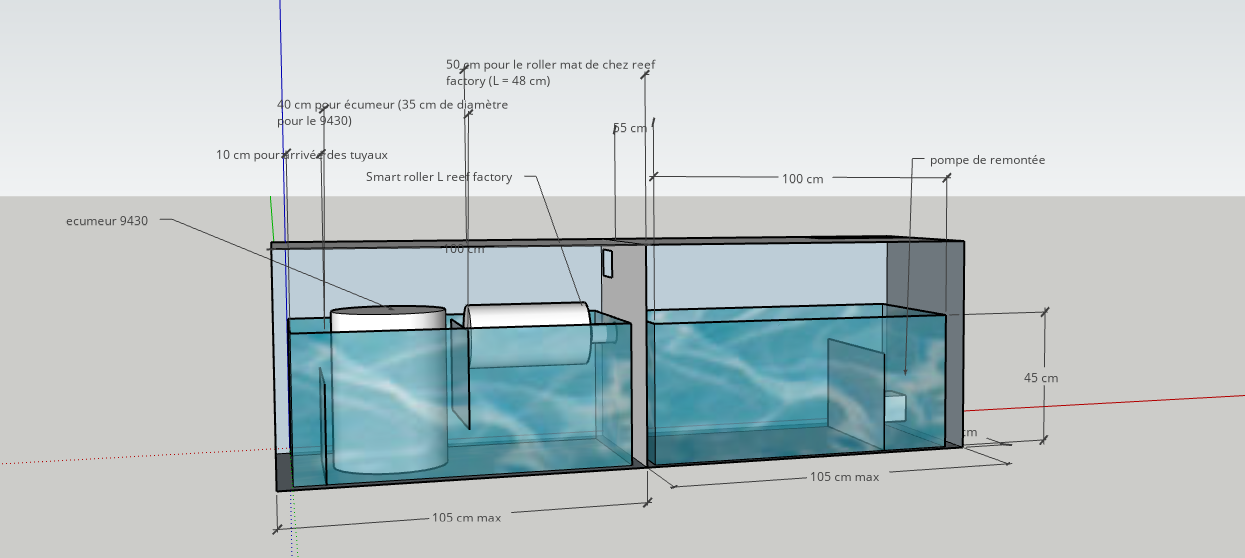

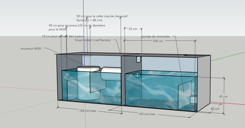

La conception technique avance.
Voici le premier jet (non finalisé) concernant la filtration technique.
A noter que je suis en train d'imaginer l'ajout d'un onduleur sur batterie pour prévoir les coupures de courant ainsi qu'un système de remplissage automatique d'eau osmosée afin de ne pas avoir de réserve d'eau.
