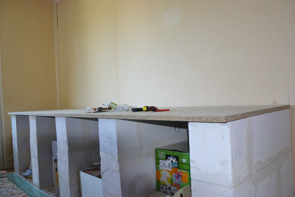

Pour ce qui est du support, je vais fabriquer un support en béton cellulaire de 2m de long, en E, avec 3 tubes acier 40X40 4mm + une bonne planche de 2 cm d'épaisseur.
Ma cuve actuelle de 500 litres repose sur du béton cellulaire.

Pour ton support le béton cellulaire c'est top (c'est ce que j'ai pour mon 300 cm) avec 20 cm d'épaisseur par contre le montage en E n'est pas utile tu fais 3 pieds droit et basta pour 2 mètres c'est suffisant le retour au font ne te sert à rien :wink:
Après pour les tubes 40 X 40 la aussi se n'est pas utile si tu monte le béton cellulaire de niveau et d'aplomb tu pose directement tes planches sur le support par contre revoie l'épaisseur soit 2 planches superposé de 20 mm chacune sans oublier le polystyrène mou 18/20 mm sous le bac c'est comme sa chez moi pour mon 300 cm et depuis 2013 sa n'a pas bougé et le bac tout compris fait a peu près 2 tonnes :wink:

Oui je plusseoie la planche doit être plus épaisse et rigide.
Il serait bon de la protéger une peinture anti humidité ou/et la choisir en matériau imputrescible hydrofuge .

Vous avez raison mais il est souvent moins cher de placer 3 ou 4 profilés d'acier sous la planche que de mettre un planche très épaisse.
Le hors norme coute cher. :-|

Et pour te donner une idée du support :wink:
Tu fais trois pieds de ce style en 150 ou 200 mm de largueur :wink:
Et la planche posée dessus
Et voilà le travail tu remarqueras que j'ai doublé la planche et qu'il y à du polystyrène entre la planche et le bac :wink:
Et voilà le résultat final il à changé depuis cette photo et pour le support tu le cache comme tu veux ou pas moi je ne l'ai pas caché car je m'en fou royalement :D :wink:

OK je vais faire 3 pieds en béton cellulaire de 20cm de large, répartis sur les 2m de long, soit 1 pied à chaque mètre, sans retour de fond.
