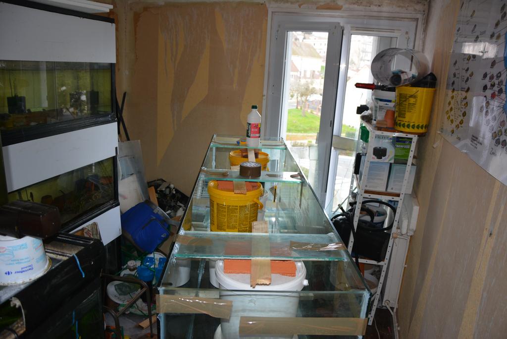

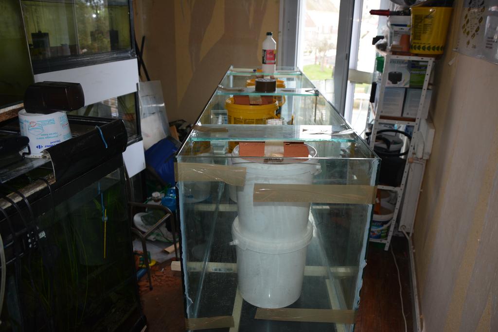

Salut à tous,
Après un incident dans une sombre nuit il y a 4 ans ou ce fameux 600 litres à explosé par le fond :oops:
Hier après midi avec l'aide de Nounours76 on à redonné vie à ce 600 litres merci à toi mon ami :wink:
Après une petite fausse manœuvre de ma part ou j'ai bien ébrécher la vitre de fond encore elle :oops: le collage à commencé bien sur au préalable j'avais tout nettoyer :wink:
Tout c'est bien passé on à tout dégraissé et il à été complètement terminé en 2 ou 3 heures pour palier à mon erreur j'ai été obligé de poser 2 renforts sur le fond coté gauche un sur l'avant et l'autre sur l'arrière oui je ne l'avez pas loupé :wink:
Depuis hier en fin d'après midi il sèche bien sagement et j'attend avec impatience samedi pour la mise en eau :wink:
Ce bac sera dans ma pièce à poisson que je vais réorganiser car un autre bac sera collé prochainement :wink:
Dans cette pièce tout mes bac sont filtrés sur exhausteur se sera encore le cas pour ce 600 litres avec 3 gros exhausteurs mais comme j'ai un doute sur l'efficacité de c'est filtre sur ce volume se sera peut être 2 exhausteurs et une pompe extérieur de 1400 L/H je verrai bien :wink:
Cette fois pas de décantation interne pour une simple raison de gain de place :wink:
Ce bac va accueillir certainement mes Tropheus moorii"Nkonde" son décor sera fait à base de beaux galets de sable de Loire et quelques plantes( cryptocoryne aponogetifolia) le chauffage avec 2 x 200 W l'éclairage sera fait de petits tubes led que j'attend :wink:
Voilà la vie reprend pour ce bac bien sûr les photos suivront quand tout sera en place :wink:
En attendant quelques photos du bébé avec le calage maison :lol: :lol: :wink:
L'organisation de ma pèce sera la suivante
Ce 600 litres va sur le mur de droite (voir photo)à gauche il il à un 450 litres qui est bientôt vide lui reste en place et bientôt des Tropheus à l'intérieur :wink: la batterie 3 x 250 litres ira sur le mur à gauche à coté de la fenêtre 150 cm sa passe pour faire grossir des bébés :wink: et à la place de la batterie actuellement bientôt un 700 ou 800 litres verra le jour qui lui accueillera d'autre poissons mais toujours des tropheus et certainement des petrochromis trewavasae :wink:
L'inconvenant dans tout ça c'est que sa pu la colle :lol: :lol: :wink:
