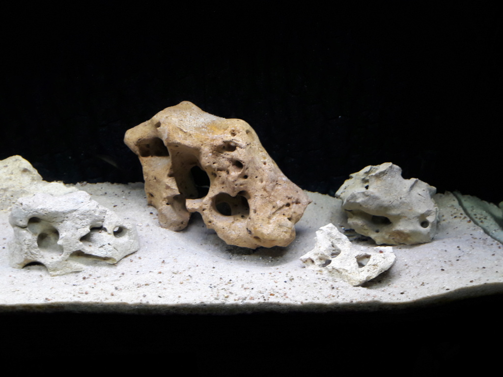

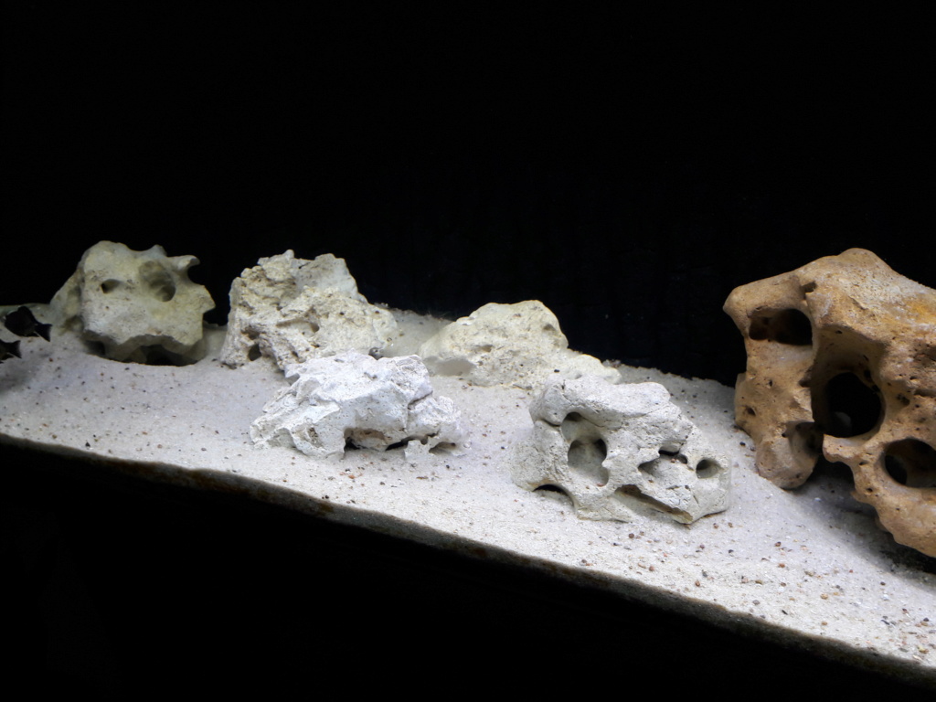

Mon aménagement et de type décor à plat !avec un peu d'espace entre les pierres !!
Désolé je n'ai pas de photo actuellement mais j'en ferais.
J'ai changé deux fois pour casser la hiérarchie installé car les poissons avaient tendance à être agressif
Actuellement ça va les poissons ont l'air d'avoir trouvé leurs places.
Le premier agencement était aussi à plat mais je pense qu'il y avait trop de pierres et trop proche l'une de l'autre.
Pour le second j'avais mis les pierres sur le fond du bac en les empilent sur 20 a 30cm et là non plus ça n'a pas fonctionné.
Voilà pour les explications.

schmittou 88 : depuis plus de 14 ans, j'avais un groupe de Moliro dans un 150 x 50, avec une déco à plat et cela sans gros pb (groupe de plus de 15 et repro); l'année dernière, grosse cata dans la fish, et perte de la majorité du groupe : ne reste plus que 5, dont 2 couples. En ramassant les morts, j'ai modifié accidentellement la déco. Modif de la déco plus très petit groupe : tout etait réuni pour la baston. Finalement, j'ai modifié à plusieurs reprises la déco, en tenant compte des aspects suivants :
- la constitution de caches au sol, suffisamment grandes pour un couple lors de la repro et sans lien de visibilité entre elles..et oui, avec un peu d'espace entre elles.
- l'existence de "portes de sortie" dans chaque cache
- la mise en place de qq écrans verticaux afin que, lors de la sortie d'un adulte, il ne soit pas immédiatement en ligne de mire d'un autre
- dans ce genre de config, les fameux tuyaux en hauteur de JP Hacard perdent, à mon avis, leur utilité : le troph qui veut s'y abriter prend trop de risques..
A ce jour, la situation est à peu pres stable et les repro ont repris. je précise que les Troph qui restent sont agés (au moins 15 ans); males et femelles ne sont pas commodes et toujours tres alertes.
S'il y avait un enseignement de cette aventure pénible, c'est qu'un petit groupe prend du temps avant d'atteindre son équilibre, et que la main de l'amateur peut -un peu- aider, meme si rien n'est définitif. Je pense aussi que la déco à plat est tres adadpée aux troph, mais elle doit etre réflechie afin de bien localiser les pierres, surtout si le groupe est petit et encore plus si les Troph sont relativement agés.

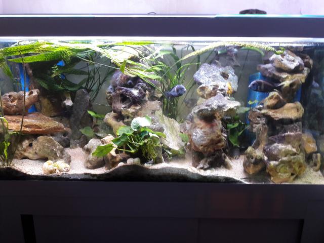

J ai pour ma part un bac de 130X55, bien petit pour un groupe, grandi à partir de 4 adultes jusqu' à 10 comme schmittou. Mais qui atteint desormais ses limites au niveau espace , comme je le décris ci dessous.
philB a écrit :. En tout cas dans ma configuration peu d espace trop peu de place et d individus pour delayer l agressivité (dans un decor à plat) ..ce serait un carnage je pense.
voila ce que je tente ...Tout l arriére haut transformé en terrasse avec gros tuyaux pvc planqués par quelques plantes et petites pierres destinées aussi a eviter qu un dominant puisse y foncer...c est un refuge elargi pas un espace de nage.
Je vous dirai si ca déserre un peu l etau mais suis preneur de vos avis ; oui je sais c est pas très beau ! :( ....mais c 'était le seul espace réellement inoccupé !

Comme je l ai indiqué dans un autre post, j ai tenté non pas un décor à plat comme schmittou88.
J ai maintenant (et pour le moment) 3 mâles dominants et chacun derrière leur barrière rocheuse.
Femelles derrière plus ou moins planquées dans le décor ou les plantes.
En revanche ca nage très peu dans mon bac et ce décor

la photo est floue mais on voit le principe .
D autres experiences ? par ex le une seule pierre et ce que cela donne ??

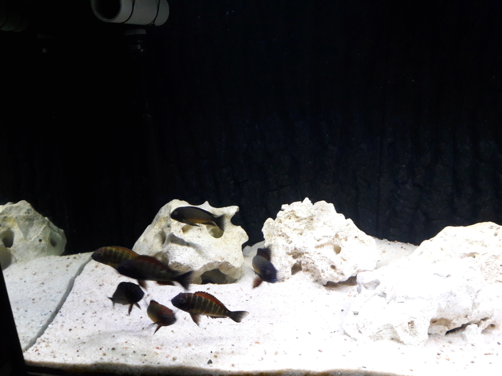

Voilà mon bac actuellement
Vue globale
Sous la grosse pierre du milieu , un trou creusé par un mâle !! enfin je pense
Ici un autre mâle à creusé sous la pierre qui se trouve derrière le groupe de Trophs
Qu'en pensez vous avez vous des remarques ou conseil a me donné :)

Puisque tu demandes...
A moins que cela soit dû au manque de lumière, tes Troph me nbien sombres : cela veut dire qu'ils se sont pas tres "confortables";
Une explication que je te propose : la déco; On peut faire un bac de troph avec peu de pierres, mais il est bon d'en empiler certaines, deux en laissant des places pour faire des cachettes. Les Troph adultes préfèrent souvent cela a des trous, en bas des pierres, et creusés dans le sable. Ce genre de cache est surtout pour les jeunes.
A ta place, je chercherai donc à renforcer la déco basse, petit à petit, en regardant leur réaction.
Un avis, c'est tout :)
Messages : 14121
Re: Quel décor pour un petit bac et petit groupe ?
Pour moi, c'est simple, tu multiplies par 5 le volume de cailloux …. au moins 5. :lol:
Blague dans l'coin, les Tropheus ont besoin de se soustraire aux stress visuels diverses. Je parle de toi humain, ou des visiteurs, même peu nombreux, les Tropheus ont besoin de sécurité et la sécurité, c'est des caches, des zones d'ombre, des lieux où se soustraire à la vue de tous, humains et congénères poissons.
Empile des cailloux, plats, ronds, anguleux et, stp, mets des plantes … c'est pas que pour la salade.
Dés qu'ils auront des caches, ils reprendront des couleurs. :wink:

Je suis d’accord aussi décors trop juste monte des pierres jusqu'à pratiquement la surface et tout ira bien tes tropheus retrouveront leurs belles couleurs :wink:

Et c est fou le millimétrage et la conscience du territoire qui est à l'un et pas à l autre...
Mes trois mâles c est vraiment flagrant...quand parfois l' un vient brouter au sommet de l empilement frontière, il arrive qu un coup de raclette enthousiaste le fasse dépasser la limite; on le voit alors se retourner brutalement..et s enfuir chez lui dare dare. Alors même que le propriétaire ne l'a pas vu -tel un gamin pris en faute.
Assez amusant :)
Donc oui des empilements barrières sont une clé...mais problème ca fige les déplacements...bac trop petit :roll:
