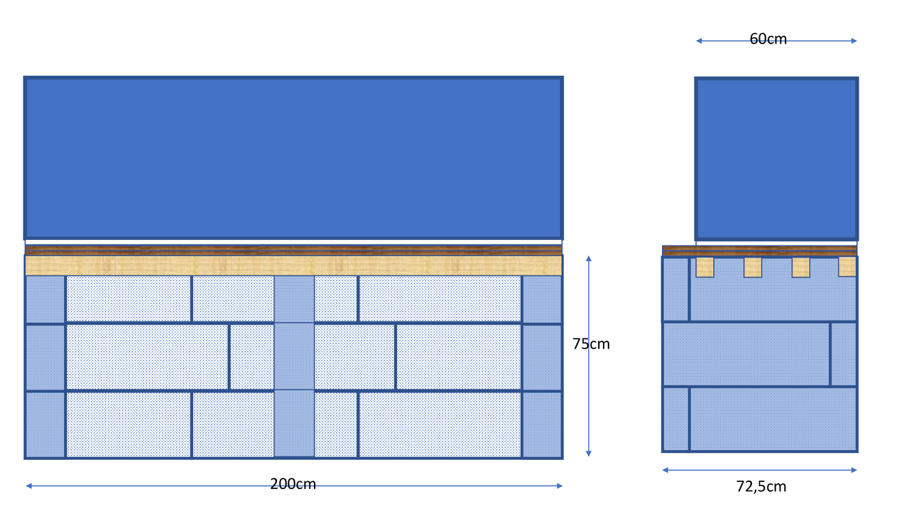

Parfait.Fabrice a écrit : Votre avis

Deux mur perpendiculaire au bac a chaque extrémité et un parallèle au centre a l’arrière me sembles suffisant. Pour un bac de même taille je l’ai fait avec 5 murs en E en laissant des « trous » aux angles du bac pour passer des cables et pour l’esthétique d’avoir un meuble qui fasse « pile la taille » j’ai utilisé des carreaux de siporex de la même taille que les tiens.

parfait!!! pense au passage de câble et autre à l’arrière du bac.

Je ne peux que vous donner l expérience de mes bacs réalisés par un professionnel
Le 1000 l : 1.85mx70 x60. 3pieds pas de planche; plateau de siporex
Le 800 l 2.70 x60x50 : 3 pieds . Un planche en dessous du bac
Supports métalliques

oui pat mais c'est un bac de salon donc les tuyaus, câbles électrique etc... passe par l’arrière du bac. mais tu à raison pourquoi pas plus large... si fabrice à la place

Petite astuce supplémentaire. Avec ce type de support nul besoin de cornière ou tassots. J’ai simplement posé un planche de bois de 3mm et du polystyrène en rouleau de 3mm également (j’en ai aussi mis sous les pieds en siporex pour protéger le sol). Efficace pas cher esthétique et ça se découpe très bien même au ciseau

je vais regarder ce que cela change en terme de budget glaces brutes : la glace du fond plus grande + les 2 renforts transversaux + les 2 renforts centraux.PHILIPPE 10 a écrit :oui pat mais c'est un bac de salon donc les tuyaus, câbles électrique etc... passe par l’arrière du bac. mais tu à raison pourquoi pas plus large... si fabrice à la place
Après sur du 840 litres, est-ce que ma FX4 et Eheim Pro 4e+ seront suffisantes pour une bonne filtration
C'est pour cela que je restais sur un 720 litres.

Fabrice tu à des photos page 10 de mon bac ( concernant le support voir le sujet indiqué en titre , tu vois 2 ipn de 80 mais en réalité il sont 4

La filtration actuelle FX4 et EHEIM Pro 4e+ pour le futur 720 ou 840 litres, c'est ok.
Maintenant les dimensions précises des glaces brutes pour 720 litres:
sur une base extérieure 200 cm X 60 cm X 60 cm, en 10 mm d'épaisseur de verre avec 2 mm de joint noir partout.
- 2 façades (arrière et avant) de 200 cm X 60 cm
- 2 côtés (droite et gauche) de (60 cm - 0,4 mm (2 joints de 0,2 mm) - 2 cm (2 X 10 mm épaisseur verre) = 57,6 cm X 60 cm
- 1 fond de (200 cm - 0,4 mm (2 joints de 0,2 mm) - 2 cm (2 X 10 mm épaisseur verre) = 197,6 cm X 57,6 cm
- 2 renforts longitudinaux de 197,6 cm X 10 cm
- 2 renforts transversaux pour les extrémités de 57,6 cm X 10 cm
- 2 renforts centraux de 57,6 cm X 20 cm
si mes dimensions sont bonnes pour vous tous
le devis en glace brute est de 250 euros TTC, vs arêtes abattues à 370 euros TTC, à venir prendre sur place à Montreuil 93.
Cela vous semble convenable en terme de tarif

les renfort longitudinaux sont trop long, pense au passage des tuyaux... et 10 cm c'est un peut trop large,8cm c'est suffisant. des renfort transversaux au extrémités pour quoi faire?. renfort centraux, moi j'ai 1 de 10cm dans le milieu... tu peut mettre 2 en 10cm pour le reste c'est bon.
