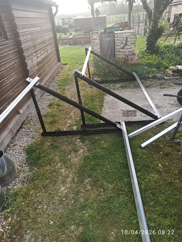

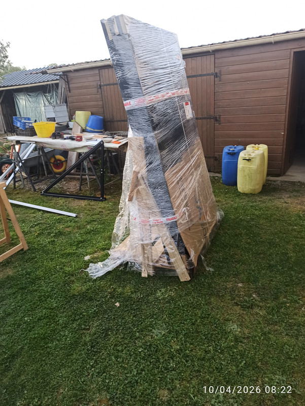

hier matin avec alain b. on à monté les panneaux et raccordé temporairement au réseaux dans l'attente des finitions électrique (pose d'un tableau + compteur + prise dédié ) je vous tient au courant de la production à la fin de l'instalation...
ps: avant hier on a monté chez alain mais sur le toit de son garage, un peut plus compliqué du à la hauteur mais super rendement déjà constaté

Votre installation fait quelle dimension ?les panneaux fond 194 sur 113 cm et pèse 27 kg avec un espace de 2 cm entre chaque et tu les place soit en paysage ou en portrait. la meilleur pente de toit est celle de 35° pour avoir le meilleur rendement
Les panneaux sont-ils rigides ou assez souples ? il sont rigide, encadrement en alu noir
Moi sur le toit, je vais les exposer au vent et donc je suppose devoir faire un peu attention car ils ne seront pas sous surveillance constante.mais c'est étudier pour, moi la palette faisait 275kg
A suivre.par contre assez compliqué à monté sur un toit, regarde sur upwatt il te donne les tarifs installé par des pros
