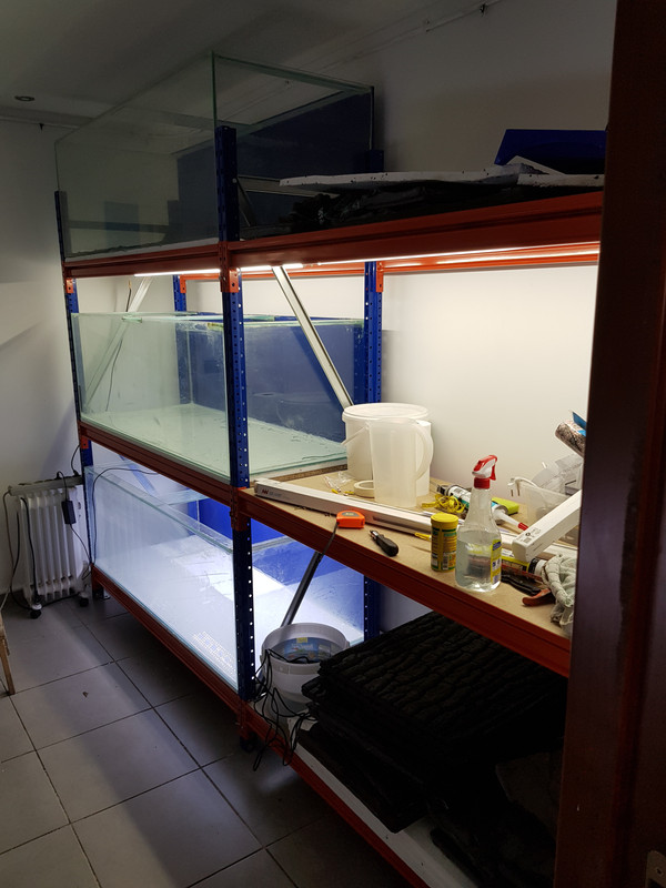

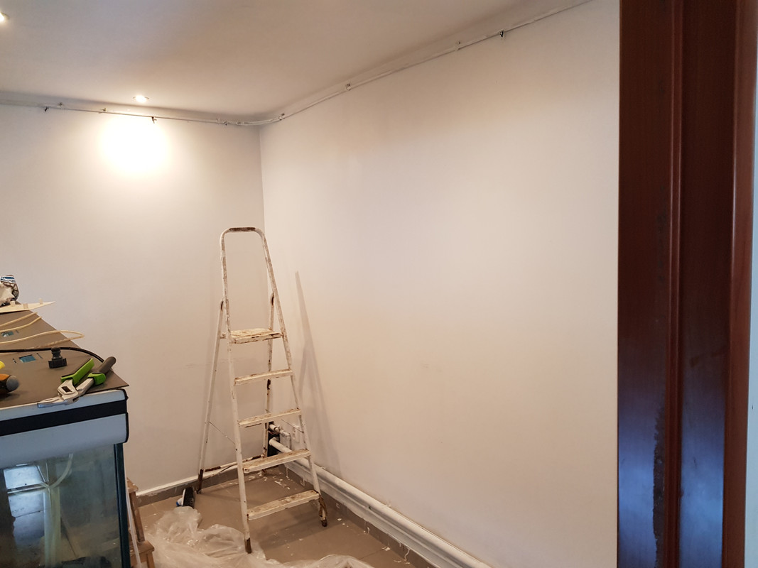

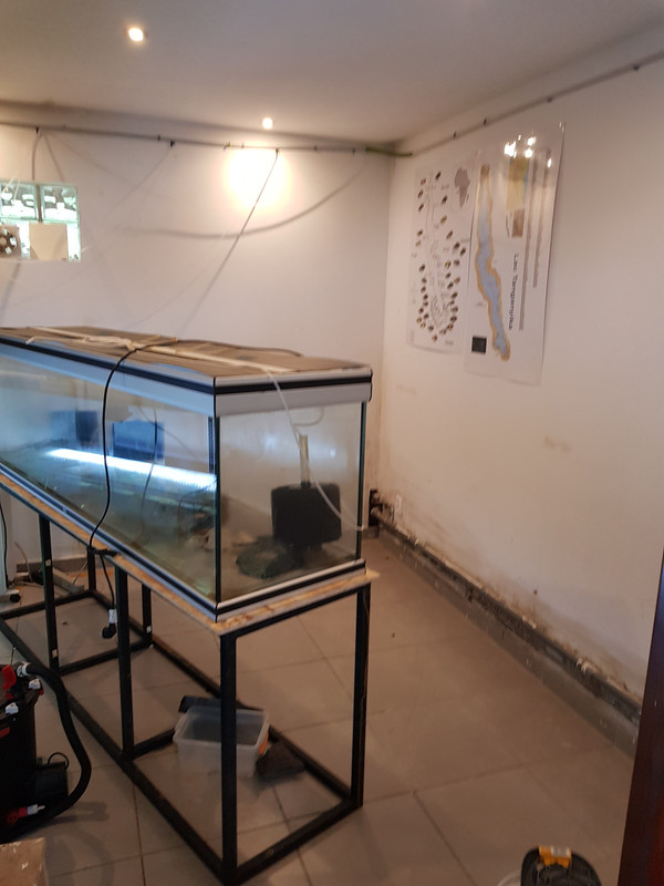

Après avoir vider ma fishroom de mon ancien aquarium un 600 litres
et un petit coups de peinture avec le montage de mes support charges lourdes 975 kg par niveau
J'ai décidé de partir sur des bacs de 150*50*60 avec une maintenance en spécifique, donc si quelqu'un veux se séparer de ce type de bac
je serai intéressé. :wink:

Pas de renforts sous les panneaux ? :shock:
Perso j'avais pris des entretoises en plus et j'ai remplacé les panneaux par du contreplaqué qualité coffrage (hydro) qui vient se posé SUR les barres et pas en feuillures.
Thomas "L134"
Membre Gtroph 286/45
Membre AFC 1111.45
Membre Haplochromis
ouali
Messages : 808
Enregistré le : 04 sept. 2013, 13:37
Localisation : seine et marne
Re: Le renouveau de ma fishroom
Message par ouali »
les renforts ne sont pas nécessaire car l'aquarium ne fait que 450 l et repose sur les deux lisses, par contre pour le contre plaqué je vais leurs mettre un coup de vernis marin avec une épaisseur de polystyrène extrudé :wink:

Ok c'est des étagères en largeur 60 cm :wink:

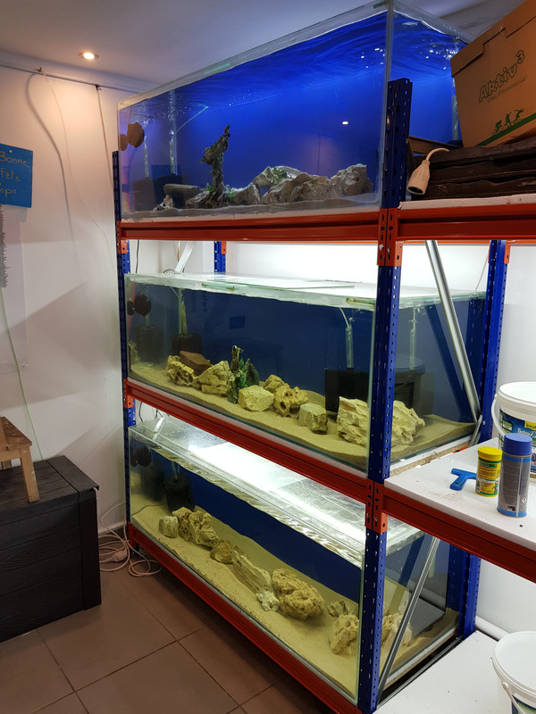

Une premiere colonne de faite :D

Beau boulot Omar !! J'aime beaucoup ?
