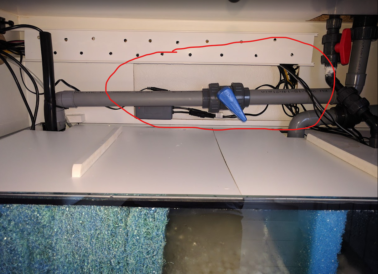

Si il y a un risque d'humidité dans les placards, tu peux t'inspirer des placards de chez Red Sea : grosse ouverture dans le fond. Et à l'avant en bas, ils rognent une partie de la planche du bas :wink:

Tu peux voir sur le schéma que j'ai un trou entre la partie gauche et droite du meuble. J'y placerai un ventilateur (comme pour le PC) pour aspirer l'air du meuble de gauche et rediriger le tout dans la partie de droite.
Et dans la partie de droite du meuble, j'ai déjà une sortie vers l'arrière du meuble.
Pour illustrer, une photo de mon ancienne décantation. Au fond, entouré en rouge, tu as la sortie vers l'arrière du bac.
