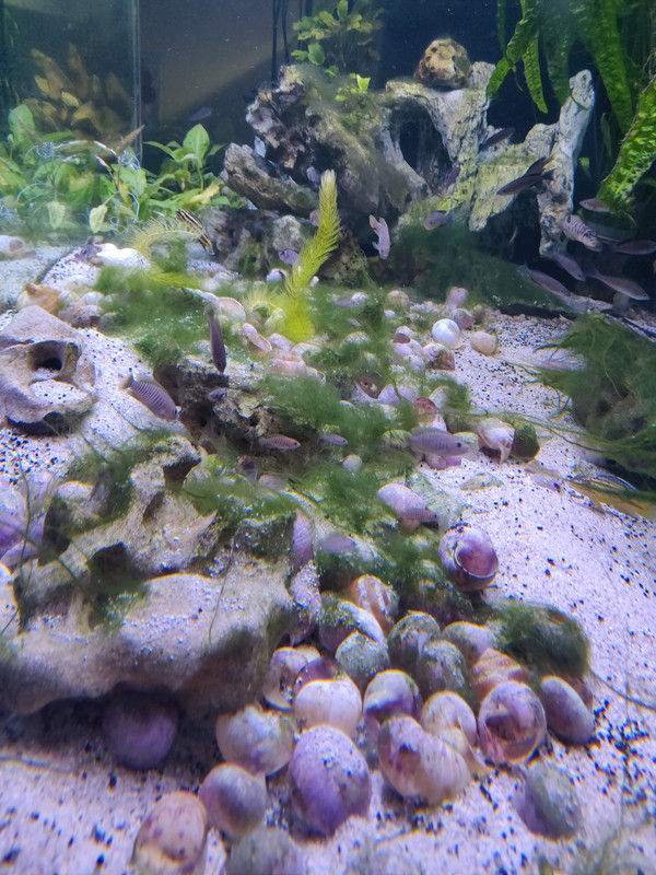

J' ai mis deux photos commentées pour illustrer .
En rouge pour les Brevis . Les deux zones étaient occupées .
En bleu grosses coquilles en périphéries pour les shell ou autres altos quand ils se reproduisent .
En violet . Quand j avais des similis . Zone vide . Un eretmodus essayé de les virer 😂
En jaune le champ de coquilles 4M 5F qui n occupent pas tout encore.
Désolé manque de lumière générale car algues et plusieurs rampes m ont lâché
Vue sur la longueur 8) :lol:
Avec des poissons c est mieux. Les cypris restent planqués .
Ah si quelques rochers. Pour eux !!!

Merci @philB pour ta réponse, tes photos et schémas. Instructif 😃
