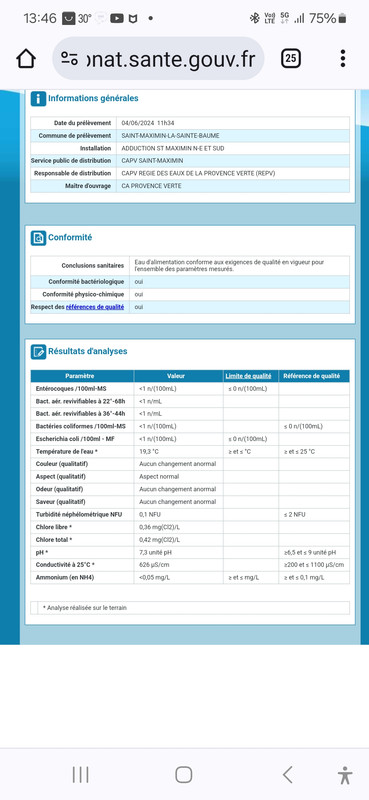

oui cela arrive souvent avec l'eau du robinet et ça disparaitra avec le temps et la filtration, tu à regardé sur internet la qualité de l'eau du robinet dans ta commune? les résultats sont souvent instructifs...une fois par an il y a une analyse très détaillé...

Qualité de ton eau :arrow: https://gtroph.fr/site/analyse.php
Pour moi, tu laisses juste et tu attends. Ça devrait partir.

Merci
Mais apparement il n y a pas bcp de détails

bizarre, moi je peut sur le site pour ma commune avoir les résultats antérieur sur plusieurs années...
