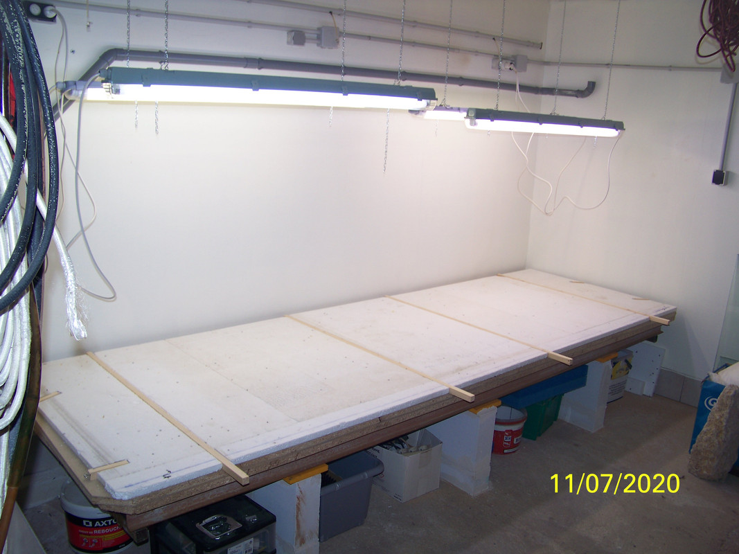

je ne suis pas qualifié comme soudeur, tu devrais peut être acheter le support tout fait ou fabriquer toi même avec des pieds en béton cellulaire et dessus des IPM ou des chevrons. moi j'ai fait pour 2500 litres, les pieds en 10 cm d'épaisseur et 4 ipm de 80 et une portée de 1 mètre entre chaque pied, cela supporte sans problème 3 tonnes. très beau bac à venir et nous espérons plein de photo de ton projet...
et per la suite tu peut l'habiller comme tu veux...la le 700 litres

L’avantage de monter un meuble en acier est la place accrue sous l’aquarium. Mais c’est vrai que sauf compétences sérieuses en soudage, c’est hors de portée.
Le montage de Philippe10 semble clairement plus simple et très solide.
Quelques questions Philippe:
- est-ce que tu avais découpé dans ton béton cellulaire des passages pour relier les différentes alvéoles ?
- qu’as-tu mis au dessus du béton cellulaire et sur lequel sont posés les IPN? Du contreplaqué ?
- as-tu juste posé les IPN ou les as-tu fixés ?

collé sur une planchette de cp qui sert à faire la mise à niveau et à éviter la casse d'un angle de syporex au vu du poids totalJeromeB a écrit :L’avantage de monter un meuble en acier est la place accrue sous l’aquarium. Mais c’est vrai que sauf compétences sérieuses en soudage, c’est hors de portée.
Le montage de Philippe10 semble clairement plus simple et très solide.de plus un support métal d'un mètre de large ne passe pas partout!!!
- est-ce que tu avais découpé dans ton béton cellulaire des passages pour relier les différentes alvéoles ?Je pense que tu parle des ipm, non ils sont collés
- qu’as-tu mis au dessus du béton cellulaire et sur lequel sont posés les IPN? Du contreplaqué ?2 planches d'agglo de 22mm + le polystyrène de 2 cm de chez brico truc
