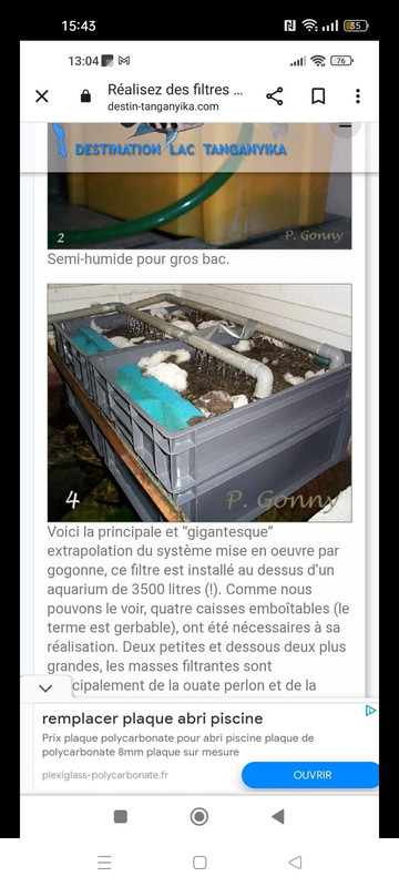

Je t ai trouvé cette photo forum d une installation de Corwin .
L expression est assez imagée .
Je ne suis pas spécialiste mais l eau sale est envoyée vers la gouttière qui est posée au dessus du bac ...Elle passe par différents matériaux de filtration . L'important contact eau /air la rend très efficace .
Voilà pour ce que j en ai compris ..

Re: Biobox
Je n'ai pas tout compris:
- goutte à goutte : veux-tu dire que ton filtre fuit? Auquel cas, ce que propose Philippe devrait bien sûr marcher
- biobox : pas très différent je suppose??? Pas vu monté, mais cela reste des masses filtrantes dans lesquelles tu fait passer de l'eau avec une pompe?
- gouttière : le top, c'était les filtres gouttières de Phildulac. Basique au dernier degré (pas comme l'installation de Corwin, très sophistiquée), mais cela marchait très bien. En gros 1/2 tuyau au dessus de l'aquarium
alimenté par une pompe, dedans du perlon, et l'eau sortait de l'autre côté, si je me rappelle bien

Franchement, pour les filtres gouttières, je crois que tous les bricolages se valent... j'ai retrouvé ce post de 2006:
par tropheusforum » 01 Mai 2006, 21:41
expérience perso, je veux pas faire une usine à gaz, ni me prendre la tête.
J'ai mis en eau un 600l en bois "fait maison"(125x55(hauteur)x80(large), et la filtration est un filtre gouttière : l'eau remonte du bac pour aller se répandre dans une jardinière placée au dessus du bac remplie de mousse et l'eau retombe à travers dans le bac. coût : 0 euros, les moyens du bord, du temps, j'avais tout sous la main. Celà implique que le bac est ouvert, donc évaporation importante.
J'ai rajouté dans le bac une pompe 1200l/h raccordée à une bouteille d'eau de 2 l remplie de mousse, charbon, et perlon et percée au fond afin que l'eau y pénètre , ceci afin d'évacuer les gros déchets en suspension.
J'ai transféré mes poissons direct d'un 400l : des cypri Kitumba, des troph' Maswa, un couple de callo.Melanostigma, en gardant 200l env. de ce bac. J'ai donc rajouté 400l en gros d'eau neuve +aquasafe et gros sel..
Bilan après 2 semaines : mon eau est hyper claire (l'effet charbon actif...) et l'oxygénation du filtre gouttière (les matières organiques sont dissoutes au contact de l'air lors de leur passge ds la jardinière).
Mesure des nitrates : inexistants, mesure de la conductivité 700 micro siemens, des poissons colorés, super actifs et des tentatives de frais comme jamais vu.
Je suis convaincu d'arriver à la perfection en matière de pureté de l'eau, l'avenir me le dira.
je mets quelques photos dès que j'ai du temps.
Yves

cedryck 56 a un filtre du même genre pour son bac de 13000 litres mais en plus imposant et déporté, un empilage de caisse avec différent matériaux de filtration, c'est plus le filtre gouttière mais le principe est le même...
