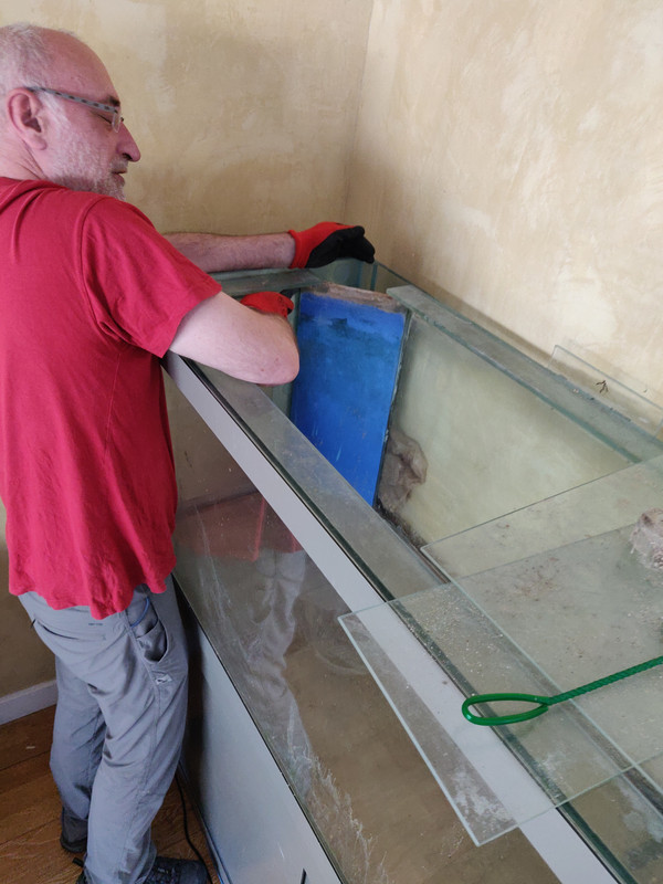

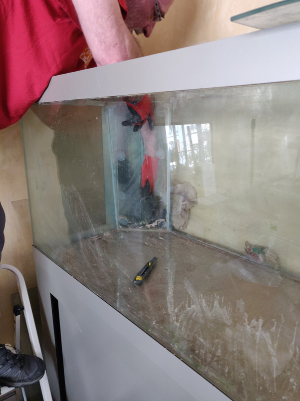

Mauvaise surprise . Petite fuite de mon 400 l par la goulotte technique destinée à faire passer les fils
J'ai du tout vider.
Photos du système

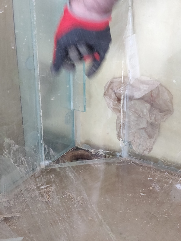

On y voit l ami Phildulac décoller le "coin " défaillant à la lame de cutter .
Du verre non biseauté faisant effectivement un point de faiblesse c est la que ça avait làché
Du fait il va falloir demain boucher le fond par une "rustine de verre"
Puis reconstruire une décantation .
Pour cela la paroi récupérée va connaître une seconde utilisation . Plus pratique.
Étant donne que msieur Dulac est beaucoup plus photogénique que moi - comme il dit dommage il n y a pas de dame sur le forum pour voir ça 😂- qu il est doué et que je dois prendre les photos, je vous montre le reste demain : la rustine et la nouvelle décante à la Dulac 😉😉

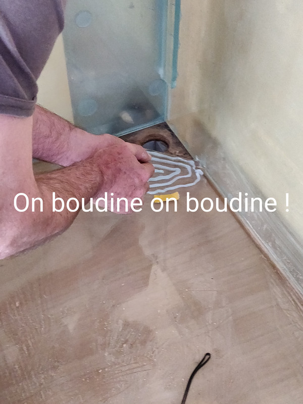

Le 1 er roman photo de l Histoire du GTroph
Spécial dédicace Corwin
Épisode 1 . Le futur système de filtre

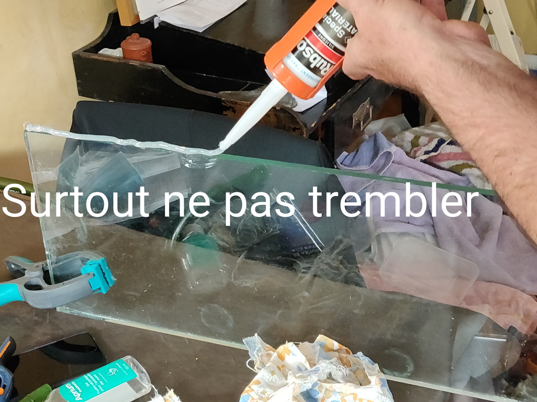

Et bien voilà...
Façon recette de cuisine cette fois 😉
Voilà j' espère que la recette vous aura plu ,,😂😂👌
