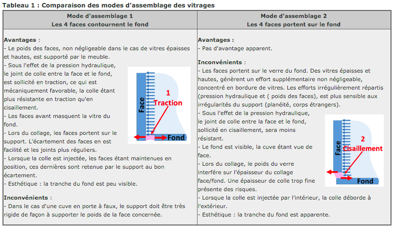

1.2. Mode d'assemblage de vitres
Ces dernières années, on a pu voir des cuves assemblées suivant deux modes différents selon la position du fond par rapport aux vitrages verticaux (figure 1).
Fig. 1 : Modes d'assemblage des vitres
Image Image
Mode d'assemblage 1, recommandé, les faces contournent le fond.Mode d'assemblage 2, déconseillé, les faces portent sur le fond.
Le mode d'assemblage 1 présente suffisamment d'avantages (tableau 1) pour le recommander.

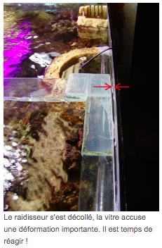

Raidisseurs
Le raidisseur est constitué d'un profilé parallélépipédique en verre, collé le long du bord supérieur interne d'un vitrage. Quand il fait le tour de l'aquarium, on parle de ceinturage. Compromis esthétique entre la traverse et l'absence totale de renfort, il sera plus discret en le positionnant au plus près du bord supérieur de la vitre. Autrefois utilisé pour supporter une galerie ou d'autres accessoires, il peut gêner la mise en place d'équipements tels que des oscillateurs. Le ceinturage a l'avantage d'éviter les débordements d'un brassage un peu trop énergique et rassure lors de l’utilisation d’appareil à vagues, genre WaveBox. Il procure une protection partielle pour les poissons « sauteurs », il permet une bonne accessibilité pour les interventions et laisse toutes libertés pour le positionnement des sources d'éclairage (galerie et/ou spots), sans interférer sur la pénétration de la lumière.
Intimement collé à la face verticale, même si la pression hydrostatique est nulle en surface, le raidisseur supporte une partie de la charge hydrostatique transmise par la vitre à son sommet. Il est alors sollicité comme une poutre qui serait soumise à une charge uniformément répartie. Raidisseur, il le sera si l'épaisseur de collage est très faible, de manière à limiter la flexion de la vitre. Une certaine épaisseur de colle, supérieure à 0,2 mm est cependant nécessaire pour répartir les tensions dans le verre, via le collage. Une épaisseur trop importante tend à accroitre sa flexion de telle sorte que les extrémités du raidisseur, travaillant alors en compression, viennent en contact avec le vitrage. Ce phénomène se traduit, à l'extrême, par une rupture locale du verre en bout de raidisseur. Une épaisseur de 0,5 mm est un bon compromis.
Le raidisseur est opérationnel, dans la mesure ou le collage l'est aussi. La surface de collage doit donc être suffisante pour empêcher toute rupture adhésive ou cohésive de la colle. Cette condition impose parfois de choisir une épaisseur de raidisseur supérieure à celle de la cuve.
Les charges hydrostatiques sur le vitrage sont en partie absorbées par les faces latérales, déchargeant d'autant les efforts aux extrémités du raidisseur, finalement peu contraintes et bien moins que la partie centrale. De fait, il n'est pas indispensable, sauf pour d'autres raisons esthétiques ou pratiques, comme le passage d'un câble, de lui donner toute la longueur du vitrage qu'il renforce. On recommande néanmoins une longueur au moins égale à 95 % de celle du vitrage en réservant l'espace nécessaire de part et d'autre pour sa mise en place et le collage. Pour cette même raison il n'est pas indispensable de croiser à leurs extrémités, les différents raidisseurs d'un ceinturage (fig. 3b). Un collage bout à bout (fig. 3a), plus discret, est tout aussi efficace.

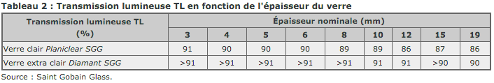

En aquariophilie, on utilise principalement deux types de verres float : le verre clair et le verre extra clair (parfois nommé cristal). Ce dernier, 20 à 50 % plus cher, contient une très faible teneur en oxydes de fer, ce qui lui confère une transmission lumineuse accrue (TL ≥ 90 %) et une diminution des dominantes colorées.
Transmission lumineuse (TL)
C' est la proportion de lumière, directe ou diffuse, dans le spectre visible, traversant un matériau. Plus l'indice est élevé, plus le matériau laisse passer la lumière. C'est une mesure physique dont chaque unité confère un gain notable, mais difficilement mesurable, en confort visuel pour l'observateur..
La transmission lumineuse diminue avec l'épaisseur, mais de manière non proportionelle (tableau 2). À titre de comparaison, une plaque plastique en PMMA transparent de 3 mm posède une TL de 92 %. Un gain a priori faible (3 % entre deux verres clair et extra-clair de 12 mm), est notable pour l'observateur. On peut d'ailleurs le vérifier en observant la tranche des vitres (photo ci-dessus). Le gain est d'autant plus important que l'épaisseur est plus grande. Un verre clair suffit pour une cuve d'appoint ; si l'aquarium devient le centre d'intérêt du salon, on ne regrettera jamais d'avoir réalisé les faces, au moins celles qui sont apparentes, en verre extra clair. Ce dernier serait, selon certaines affirmations, plus sensible aux rayures, mais rien, dans la composition ou le mode de fabrication du matériau, ne permettent de l'affirmer ; c'est aussi l'avis des utilisateurs de verre extra clair, de plus en plus répandu.

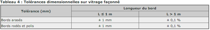

1.4.3. Tolérances dimensionnelles et d'aspect des vitrages
La question des tolérances est rarement abordée par les miroitiers, lors de l'achat de verre découpé. Et pourtant, elle est d'importance quand il s'agit de verre coupé brut. Les tolérances sur les dimensions des feuilles de verre en sortie de fabrication sont bien définies par les verriers mais les règles sont plus rares, concernant les tolérances pour les plaques découpées dans ces feuilles.
La note d'information technique 214 du CSTC ( Bruxelles) et le Manuel des tolérances édité par Glaströsch précisent assez bien la situation et déterminent les tolérances d'aspect (tranches, inclusions...) et dimensionnelles (longueurs, géométrie des bords, entraxes de perçages...). Ce dernier qui reprend la norme EN 572-8, peut utilement servir dans le cadre d'un contrat de réalisation. Le tableau 3 en reprend l'essentiel.

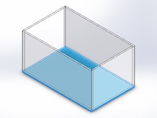

1.5. Vitrage du fond
Cuve en porte-à-faux.
1.5.1. Fond reposant sur un support
D'une manière générale, le vitrage du fond de l'aquarium repose en totalité sur un support en mesure d'absorber toutes les charges et l'essentiel des déformations. Dan ce cas, il est d'usage de surdimensionner le verre en choisissant un épaisseur identique à celle des vitrages verticaux, sans toutefois être inférieure à 5 mm.

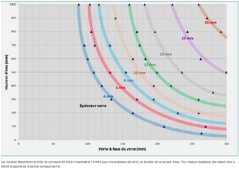

1.5.2. Fond en porte-à-faux
Certains aquariums débordent du meuble support. La situation la plus sécurisante consiste, bien sûr, à reposer le fond en verre sur une plaque support, elle-même en porte-à-faux. Selon l'importance du débord, cette dernière doit-être dans un matériau suffisament rigide (bois, béton armé...).
Les aquariums dont le fond ne serait pas totalement porté (hublots, porte-à-faux), nécessitent un calcul particulier, par exemple suivant les recommandations de la NIT 242 du CSTC Bruxelles.
Des analyses en simulation on permis de vérifier que la résistance intrinsèque du verre permet, dans une certaine mesure, de le mettre directement en porte-à-faux, sans support.
La figure 5 détermine la valeur du porte-à-faux selon l'épaisseur du fond et la hauteur d'eau.
Figure 5 : Porte-à-faux selon la hauteur d'eau et l'épaisseur du verre

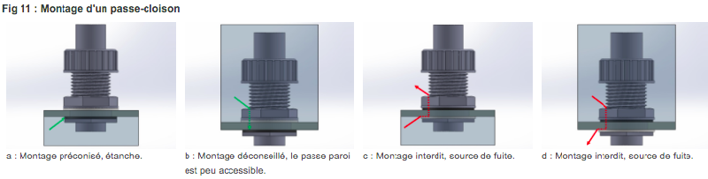

1.6. Passe-parois et trous
Le passe-paroi également appelé passe-cloison, passe-cuve ou traversée de cloison existe sous plusieurs formes. Éviter les passe-parois à coller, indémontables. On trouve essentiellement deux types de passe-parois : en PVC rigide ou en élastomère. Chacun a son usage propre ; il convient de sélectionner le type approprié à l'utilisation.

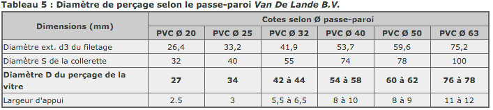

1.6.1. Passe-parois rigides
Ces passe-parois rigides, en PVC-U (PVC non plastifié) sont utilisés chaque fois que la pression n'est pas négligeable et lorsque l'on souhaite une installation totalement étanche et solide sur une longue durée.
Passe-paroi Van De Lande B.V
Parmi la gamme importante de produits disponibles, la gamme proposée par la société Van De Lande B.V. s'avère particulièrement fiables. Ceux de la série 5.16 (fig. 6a) sont largement utilisés pour l'aquariophilie récifale. Ils sont rigides et largement dimensionnés pour garantir un serrage et un maintien facile et durable. De plus, ils permettent le positionnement et le démontage aisés du tube PVC traversant. Le modèle de passe-paroi est déterminé en fonction du diamètre du tube PVC préalablement choisi en fonction du débit devant circuler. Attention de ne pas choisir un tube PVC trop petit pour une descente rapide, un PVC 32 s'engorge déjà vite.
Figure 6 : Dimensions des trous pour passe-parois Van De Lande B.V.
Le tableau 5 définit le diamètre des trous de ce modèle, en fonction du passe-paroi sélectionné.

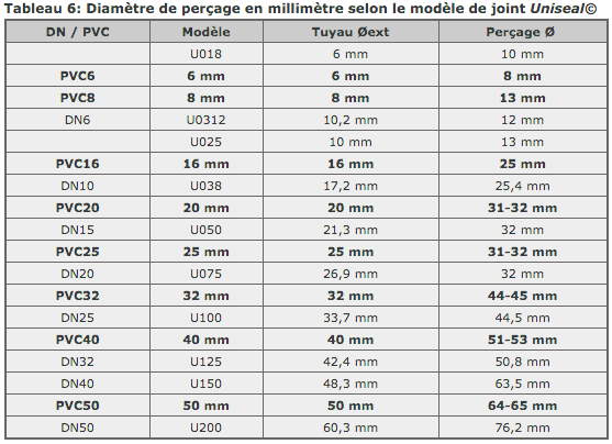

1.6.2. Joint Uniseal© en élastomère
Le joint Uniseal© est un système ingénieux permettant d'assurer très simplement et économiquement, l'étanchéité entre un tuyau rigide et la paroi qu'il traverse, plane ou légèrement courbe. Le profil conique du diamètre extérieur permet son maintien en place et compense quelques irrégularités de découpe. Les modèles sont préconisés pour des parois d'épaisseur 9 mm maximum. Le joint étant en élastomère, la liaison est souple et permet de petits déplacements en rotation, linéaires ou angulaires (jusqu'à 15°), tout en conservant l'étanchéité. Cette dernière est assurée par la seule compression du joint lors de l'insertion du tuyau, sans intervention externe. Cette compression reste faible pour des nécessités de montage manuel. Elle dépend directement du diamètre final de perçage et de ce fait, le taux de compression conserve une part d'incertitude. Ce système est donc réservé aux circuits d'évacuation, à des basses pressions jusqu'à 4,5 bar, ou des assemblages non critiques. L'étanchéité est assurée par la résistance à la compression de l'élastomère. Cette dernière diminuant toujours au cours du temps avec de tels matériaux viscoélastiques, il est essentiel de pouvoir la vérifier occasionnellement.
Sur le marché, on trouve de nombreux joints Uniseal© dont certains sont des mauvaises copies obtenues dans des moules vétustes avec de nombreux défauts de surface et dans des matériaux indéterminés. Des thermoplastiques comme le PVC plastifié n'a pas l'élasticité requise et se rigidifie selon la température. L'EPDM (Ethylène Propylène Diène Monomère), un élastomère vrai, vulcanisé, a largement fait ses preuves en eau de mer. L'Alcryn© maintenant utilisé, un élastomère thermoplastique partiellement réticulé, dont les caractéristiques sont proches de l'EPDM convient tout aussi bien pour l'usage qui nous intéresse.
Le tableau 6 détermine les diamètres de perçage en fonction du modèle Uniseal©. Les dimensions communiquées sont parfois trompeuses. En effet, plusieurs versions classées d'après le diamètre nominal DN de la tuyauterie, citées ici à titre indicatif en caractères normaux, sont destinées à l'industrie et ne sont pas compatibles avec la tuyauterie PVC. Fort heureusement pour nous, quelques distributeurs aquariophiles tels que Neo3Plus (valeurs en caractères gras) ont su trouver des références destinés aux tubes standards en PVC ; S'assurer auprès du fournisseur de la dimension nécessaire.
Image Image
Nous aborderons plus loin les conditions de montage de ces passe-parois.

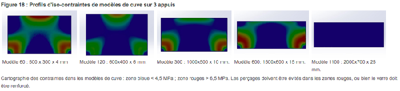

Comme cela a été abordé dans l'article Aquarium en verre collé : Au cœur de la cuve, la présence de trous génère des concentrations de contraintes. Ces dernières, cumulées à celles liées au remplissage de la cuve, peuvent dépasser la limite de sécurité souhaitée. Il est donc préférable de privilégier les zones moins contraintes qui se répartissent selon les dimensions de la cuve. A titre indicatif, les figures 7 et 8 indiquent celles relatives à des aquariums types, dont les faces sont en appui sur 3 et 4 côtés. Les faces sur 4 appuis étant dans une configuration où le renfort serait décollé, c'est à dire en appui sur 3 côté, le temps de la réparation. Les aquariums en question sont des modèles aux dimensions spécifiques ; d'autres, selon leur épaisseur, réagiraient bien différemment.
Figure 7 : Profils d'iso-contraintes de modèles de cuve dimensionnés sur 4 appuis, simulés en 3 appuis
1.6.5. Distance des trous par rapport aux bordures
D'évidence, la bordure d'un trou de doit pas cotoyer de trop près celle du vitrage ni celle d'autres trous. Les analyses de simulation ci-dessus permettent de proposer, ci-contre, quelques règles simples à respecter.
1.6.6. Tolérances de positionnement des trous
Il n'existe pas de norme définissant le positionnement de trous dans le cas d'un aquarium. Des analyses en simulation 3D permettent d'établir quelques directives. L'illustration (fig. 4b) définit la position des trous. Il va sans dire que le positionnement est également tributaire de la présence d'éventuels renforts ou ceinturages.
À titre d'information, pour le perçage dans du verre float, la société GlasTrösch s'impose les tolérances de positionnement suivantes :

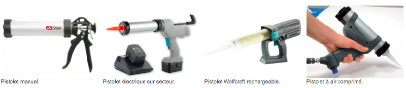

La colle est déposée au moyen d'un pistolet à colle (ou à calfater) adapté aux cartouches de 310 ml les plus couramment utilisées par les particuliers. Les plus simples, adaptés à des collages occasionnels, sont manuels. Les modèles sont nombreux et plus ou moins performants. La dépose de la colle est une opération délicate ; les fonctions étanchéité, adhérence et esthétique sont importantes, on choisira donc de préférence un modèle solide, fiable dont la gâchette permet d'extruder un cordon régulier. Pour les grandes cuves on peut préférer un pistolet électrique sur secteur ou rechargeable avec batterie, dont les prix sont devenus abordables pour les particuliers et les associations. Le réglage électronique du débit est effectué en continu. Certains modèles disposent d'un indicateur de niveau de remplissage. Quand il faut injecter un volume important de colle comme c'est le cas pour les façades encastrées dans des montants maçonnés ou si l'on doit réaliser des joints régulièrement, on peut s'orienter vers des pistolets pneumatiques. La pression de l'air, appliquée à l'arrière de la cartouche, permet de régler l'avancement du cordon. Les modèles les plus élaborés disposent d'un piston intermédiaire garantissant l'absence de contact air/colle et sont munis d'un réglage fin du débit.

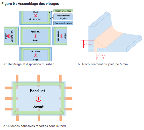

Repérer chaque glace : marquer les vitrages avant, arrière, gauche, droit, haut et fond en prenant soin de cacher les petits défauts avec de préférence, les éventuelles rayures du côté de l'eau (fig. 9a).
Masques de protection : Si l'on souhaite un travail fini, dégraisser rapidement les bordures pour coller une bande adhésive de protection, utilisée pour la peinture en bâtiment, permettant d'obtenir un recouvrement des joints de 5 mm environ (fig. 9b). Tenir compte de la présence éventuelle d'une vitre et rajouter son épaisseur. Biseauter les rubans protecteurs dans les angles de façon à les retirer plus facilement, sans interférer sur les autres joints qui ne seront pas au même stade de durcissement.
Dégraisser, nettoyer et sécher : dégraisser avec un solvant sûr (voir ci-contre). Nettoyer et sécher avant son évaporation, selon la méthode "à deux chiffons", décrite ci-contre, préconisée par les concepteurs de vitrages structuraux. Comme on le sait, la réussite d'un collage tient avant tout à la préparation des surfaces. Ces recommandations, et notamment le séchage, ont toutes leur importance. Ceux qui ont vécu une inondation à la suite d'un joint décollé, après seulement un an ou deux, sans raison apparente, en sont convaincus.
Positionner le fond (mode de collage A) : sans jamais poser les doigts sur les zones à coller, mettre en place la vitre du fond sur le plan de travail ou à l'emplacement définitif dans le cas de gros volumes. Dans ce dernier cas, intercaler à ce stade une feuille d'un matériau semi rigide (polyéthylène, liège...) entre le support et le fond. Cette dernière est destinée à absorber les petites irrégularités ou les corps étrangers.
Coller des attaches adhésives (fig. 9c) sous le fond, environ tous les 40 cm. L'autre extrémité de l'adhésif restant en attente d'être collée au bas des vitres verticales. L'adhésif choisi, qui devra maintenir toutes les vitres de la cuve le temps du séchage de la colle, doit être large, solide et adhérer fortement au verre, comme ceux destinés à l'emballage.

2.8. Montage des passe-parois
Le bac est totalement nettoyé, les vitres transparentes, pourquoi ne pas monter les passe-parois !
2.8.1. Passe-paroi rigide
Les passe-parois en PVC de type Van De Lande B.V préconisés (fig 6) sont pourvus d'un joint en élastomère EPDM et d'une rondelle en plastique. Le joint en caoutchouc (noir dans les illustrations ci-dessous) est souple, il assure lui-seul l'étanchéité. La rondelle en plastique (blanc dans les illustrations ci-dessous), de dureté intermédiaire, assure le bon appui de l'écrou. Son faible coefficient de frottement facilite le serrage en rotation. Cette dernière n'assure aucune étanchéité.
Pour obtenir l'étanchéité, le joint en caoutchouc et la bague plastique doivent être positionnés à leurs emplacements corrects. La figure 11a présente la configuration recommandée, le joint en caoutchouc étant placé à l'intérieur de l'aquarium. Le montage représenté par la figure 11b, assure l'étanchéité mais le passe-cloison est bien moins accessible, à l'intérieur de l'aquarium. Les montages des figures 11c et 11d sont interdits, ils n'empêchent pas l'eau de s'infiltrer au niveau du diamètre intérieur du joint caoutchouc ou par le filetage.
Le joint Uniseal© choisi en élastomère EPDM ou en Alcryn© est suffisamment souple pour un montage facile. Insérer le joint dans le trou, le flasque le plus large étant du côté ou le tuyayu sera inséré. Éliminer toute bavure à l'extrémité du tuyau ; un léger chanfrein sur le bord externe facilitera le montage. Mouiller l'extérieur du tuyau et l'intérieur de l'Uniseal© avec de l'eau savonnée ou un lubrifiant au silicone, le positionner du côté du grand flasque et pousser en force. Le tuyau écartera le joint Uniseal© et le coincera dans son logement assurant ainsi l'étanchéité, même sur des surfaces légèrement courbes.
Surveiller régulièrement l'absence de fuite.

3.1. Un renfort s'est décollé !
Le renfort, traverse ou raidisseur, est décollé et la face fléchit d'une manière inquiétante. Pas de panique ! L'aquarium a été dimensionné en suivant les principes ci-dessus, c'est à dire avec un coefficient de sécurité adapté et donc, cet évènement est pris en compte. La face peut supporter quelques jours une flexion excessive, le temps de la réparer.
Le premier réflex est de soulager la vitre, par exemple avec un serre-joint à pompe de grande longueur (il en existe jusqu'à 1500 mm), en ayant pris soin d'intercaler des cales en bois entre le verre et les mâchoires. Ramener l'écartement des faces opposées à leur valeur initiale. On peut ainsi prendre le temps d'analyser la situation et de procéder aux réparations sans précipitation.
