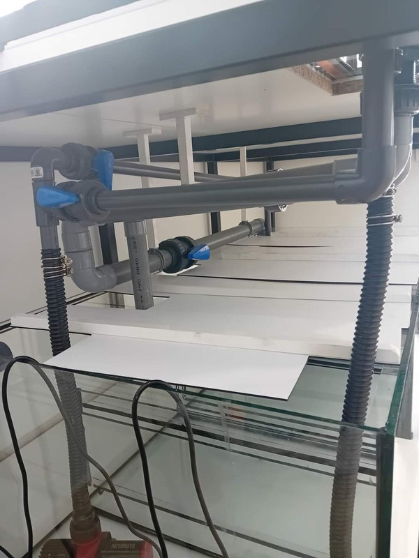

Messages: 390
Re: Mur pour aquarium encastré
Message par titou13004 » 20 Oct 2023, 10:46
JeromeB a écrit:Impressionnant.
As-tu un plan de l’aquarium ?
qu' appelle tu le plan ?
ce n est qu une l impression c'est moins grand que je pensais , la largeur et longueur a 2cm près c est la taille ,
en hauteur le rail est a 20cm de plus ,
le manque de plaque de placo me servira a me reprendre sur les rails dégagés pour finir par dessus le verre
Thierry

Messages: 2742
Message par JeromeB » 20 Oct 2023, 11:00
Tu as un peigne sur la droite. Trop petit dans mon cas car j’ai une prise d’eau basse qui remonte sur l’avant. Moins bien je pense qu’un peigne sur toute la longueur.
Le durso c’est, si je ne me trompe le système central avec prise d’eau en U avec un point haut qui a une toute petite entrée d’air. Petit trou ou juste vissage plus ou moins du haut. Très expérimental comme réglage. Quand tu n’as plus de bruit en ajustant le vissage et en bas la fermeture plus ou moins grande de la descente, c’est bon!
La prise d’eau elle même est orientée vers le bas et a une grille.
Sur la gauche le trop plein qui sert si l’évacuation d’eau se bouche ou surtout si elle est mal réglée.
À l’usage, cela marche plutôt bien.
Je vais essayer de trouver un stock de bioballes à mettre dans tout cet espace et voir ce que cela donne.

Message par titou13004 » 07 Juil 2024, 10:02
bonjour
voici un peu des nouvelles du projet . ca avance , je suis dans l'attente du decors
la cuve est en place
j ai réussi a faire la jonction du placo , ca m a l'air assez réussi .
voici quelques photos
la niche pour passer le support et plaques de verre
support enfin passer
la décantation 150x70x50
chauffage au sol , il parait que c'est économique et pas de risque de bilame bloqué
l'assemblage collage
tuyauterie faite
test d'étanchéité
raccord placo en chevauchement de cuve , je redoutais cette étape pas je m en suis bien sorti
Thierry
Membre du Gtroph 268/13
https://youtu.be/wKkO5jYE2qk
