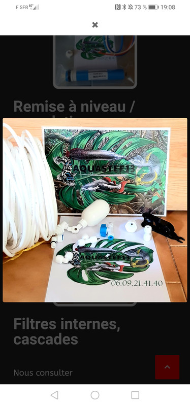

il y a aussi le bricolage maison mais il te faut une arrivèe d'eau et un retour a l'egout avec une electros vanne de machine a laver et un robinet quart de tour ça marche depuis plus de 30 ans

Oui un trop plein est une bonne précaution en cas de remplisssge automatique du bac, juste au cas où il y ait un dysfonctionnement... Mais s'il est prévu comme une précaution en cas de de panne, le trop-plein peut simplement être orienté vers l'extérieur de chez toi.
Et l'alimentation en eau peut aisément être discrètement cachée chez toi jusqu'à ton robinet d'arrivée : c'est du tuyau blanc assez souple de 5 mm :wink:

Dans les faits, c'est un simple système de chasse d'eau identique à celui des toilettes.
C'est parfait mais ça fait un truc qui coule en permanence et perso, ce bruit d'eau qui coule dans la maison sans contrôle ..... m'angoisse. :roll:
Mais je reconnais que c'est ça qu'il faut faire.

Oui, c'est ça, le principe d'une chasse d'eau :wink: . Par contre pas de bruit du tout quand il compense l'évaporation d'un bac, parce que c'est du goutte-à-goutte et donc zéro sifflement 8)
