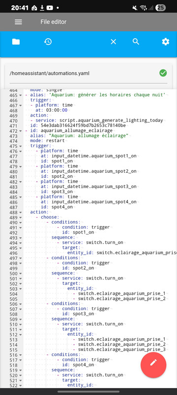

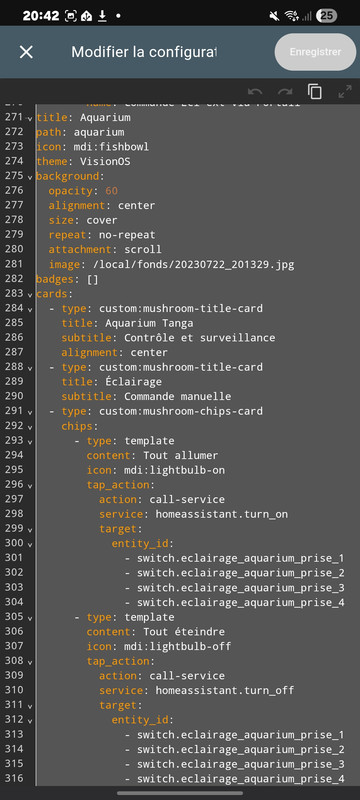

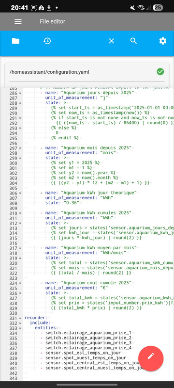

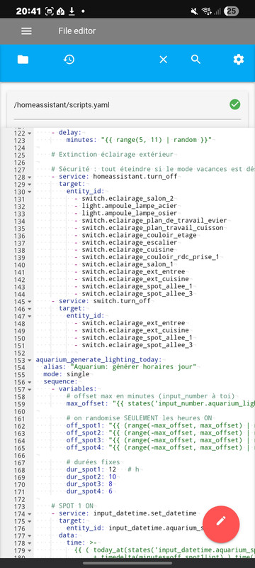

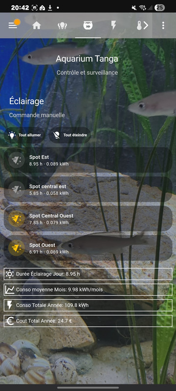

1er module: l'éclairage ( capture depuis mon smartphone)
Allumage automatique, les spots s'allument au fur et a mesure en séquence en respectant une durée totale d'eclairage de plus ou moins 12h00 au total.
l'allumage et l'extinction respectent les vrais horaires du lac avec un décalage de 5 heures.
(le système va chercher sur internet et se regle en fonction, ca sert a rien mais j'adore l'idée).
La partie monitoring : le système compte le temps d'allumage de chaque spot et le rapporte en temps et KWh.
Il calcule aussi le temps total depuis le début de l'année en court et m'indique le coût total en €.
Le Contrôle se fait depuis mon smartphone ou un ordi.
Voici quelques captures du code:
Tout ca pour ca LOL !
