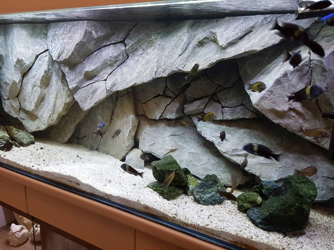

C est très joli.
Questions: ce genre de décor ne réduirait il pas ta largeur déjà seulement 50 cm non ?
Et fournit il assez de cachettes ?
Sinon c est
Sinon c est

C est typiquement ce pourquoi je poste, il y a beaucoup de bacs tropheus avec ce genre de décor dans les pays de l est mais je me méfie du marketing.
Les décors 3D font entre 3 et 15 cm de profondeur avec de nombreuses failles, le deuxième un surplomb. Je pense que je vais envoyer un mail pour me renseigner (regarder le site aquadecor)
La deuxième solution avec ierre aimantée est un peu moins spectaculaire mais permettrai de faire un décor suspendu (mon bac n à pas de renfort)
Le fil conducteur étant de faire occuper toute la hauteur d eau par les tropheus et limiter les conflits

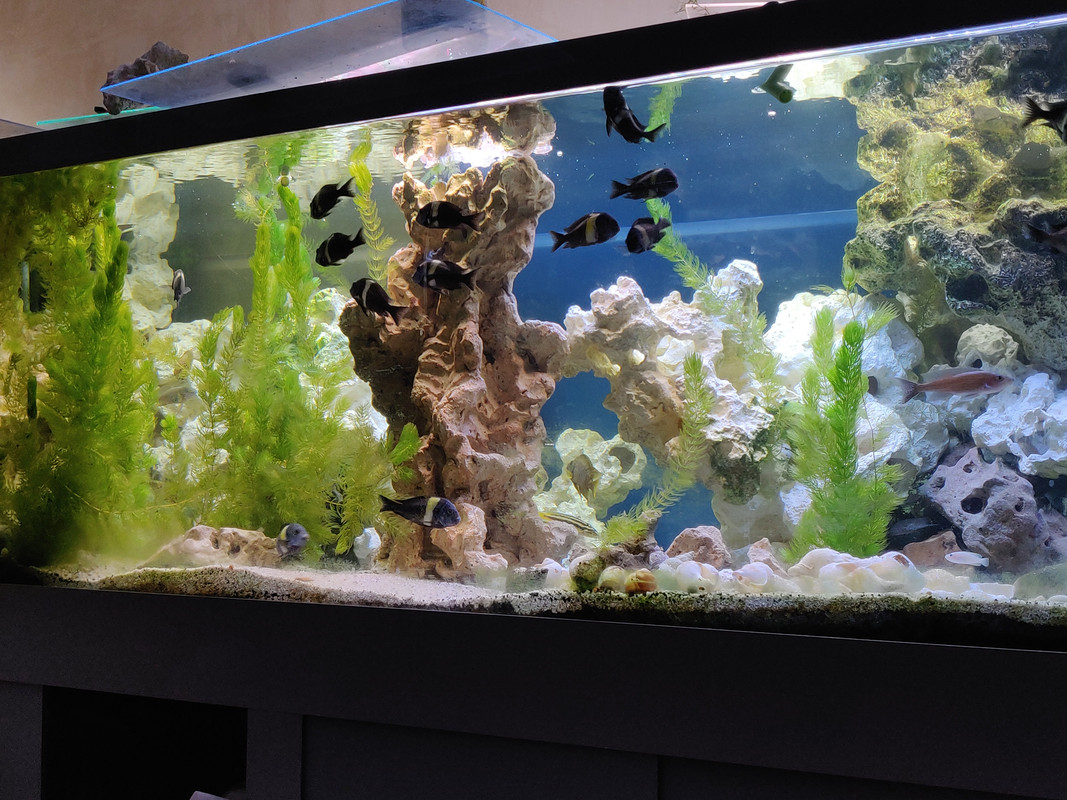

Pour le décor Aquaroche j attend d en savoir davantage. C est extrêmement joli mais il faut des failles oui.
Sinon ton idée de roche aimantée en hauteur est bonne . Je pensais que ma colonne servirait à ça , et tourner autour ( pour les dominés) . C était oublier que les dominants en ont investi la base ou considèrent ça comme leur limite de territoire .
Donc ma douzaine de "dominés "( sur 20 est a l avant droit la où il n y a aucune pierre
Mais en hauteur , sans base au dessous , ça peut fonctionner

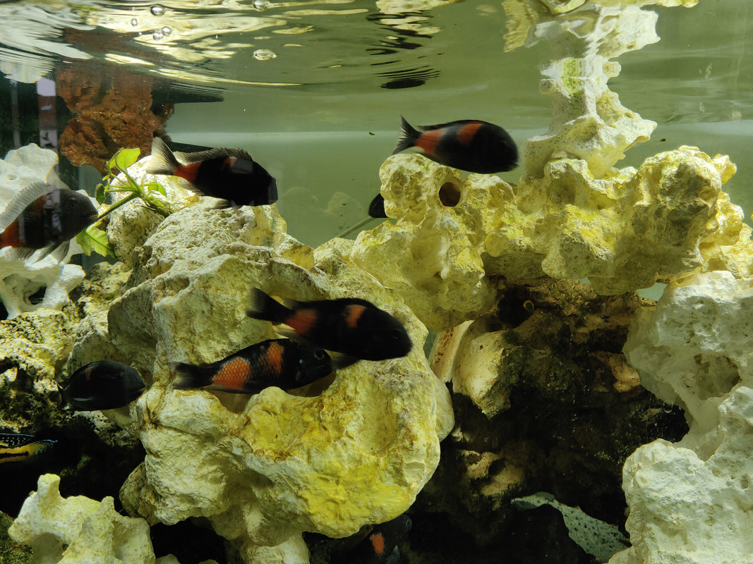

Et on voit aussi sur la photo 1 des pierres a droite que je n aurais jamais pris le risque d installer ainsi ..si elles avaient ete vraies
La déco n est plus ainsi mais tu as l idée.
Sinon tu as aussi les pierres trouées plastiques . Si tu en as assez tu peux faire des tas qui montent jusqu en surface sans risque d éboulement catastrophique . Pratique quand on a peu de largeur
Voici un exemple
Voici un exemple
