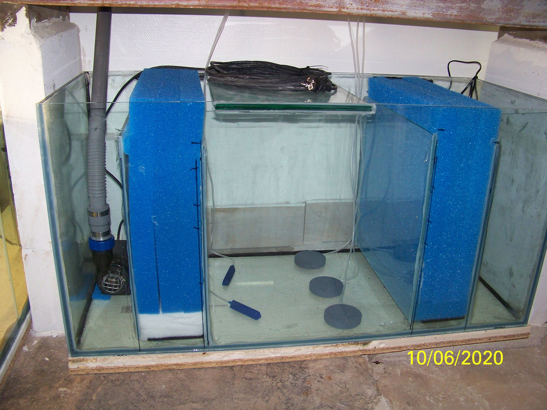

Petro91 a écrit:En plaçant les mousses dans le sens croissant en terme de taille d'alvéoles, tu retiens les morceaux les plus gros en premier, les plus fins en second et ainsi de suite jusqu'à la taille des micros morceaux en suspension.
je crois qu'il y a confusion : "sens croissant en terme de taille d'alvéoles" = plus fine en premier !
en tout cas, je le comprends comme ça ..
Bertrand
Bertrand
Membre Gtroph 338/62
Messages: 5519
Re: Un bac Ardéchois
Message par cycykewl » 11 Jan 2023, 16:22
Petro91 a écrit:
cycykewl a écrit:
Petro91 a écrit:alvéoles de plus en plus larges.
Tu commences par les plus fines en premier ? Et tu agrandis pour finir par les plus larges ?
Moi, je fais le contraire car si tu places la 1ère mousse fine au début tu risques de l'encrasser.
Bah moi aussi je fais le contraire :) Mais j'ai cru lire l'inverse dans ta phrase ... d'où mon interrogation :)

Merci de vos réponses ! Pour commencer, je vais faire simple (mousses/céramiques) et j'adapterai la filtration au fur et à mesure. J'ai peur que le lit mouvant en décante interne soit bruyant.

Message par Petro91 » 12 Jan 2023, 13:04
Je me fais mal comprendre.
Je place les mousses à larges alvéoles en premier. Elles laissent passer beaucoup d'eau et les mousses digèrent plus qu'elles ne stoppent des déchets. (aérobie)
Au 2ème rang, des masses de mousse sont plus serrées. Elles retiennent plus.
Au 3ème rang, les masses de mousse sont encore plus serrées. Elles retiennent tout le reste et éclaircissent parfaitement l'eau. :wink:

pour la pompe, elle doit être au plus bas... pour les couvercles, dans la pièce à poisson j'ai du polycarbonate alvéolé de 10 mm par contre dans le bureau du verre avec une partie coulissant...

PHILIPPE 10 a écrit:pour la pompe, elle doit être au plus bas... pour les couvercles, dans la pièce à poisson j'ai du polycarbonate alvéolé de 10 mm par contre dans le bureau du verre avec une partie coulissant...
Merci Philippe! donc pas de média filtrant dans ce compartiment.

Message par PHILIPPE 10 » 13 Jan 2023, 18:02
OUI ET NON, moi j'ai la place et mis 7 à 8kg de nouilles céramique et pouzzolane sans gêner le fonctionnement de la pompe, bien ou pas? peut être des conseils d'autre grophiste...

PHILIPPE 10 a écrit:OUI ET NON, moi j'ai la place et mis 7 à 8kg de nouilles céramique et pouzzolane sans gêner le fonctionnement de la pompe, bien ou pas? peut être des conseils d'autre grophiste...
Tu veux dire au dessus de la pompe ?

Message par PHILIPPE 10 » 14 Jan 2023, 07:12
autour de la pompe...

Message par JACKO07 » 22 Jan 2023, 22:16
Merci Philippe, je vais pareil!
