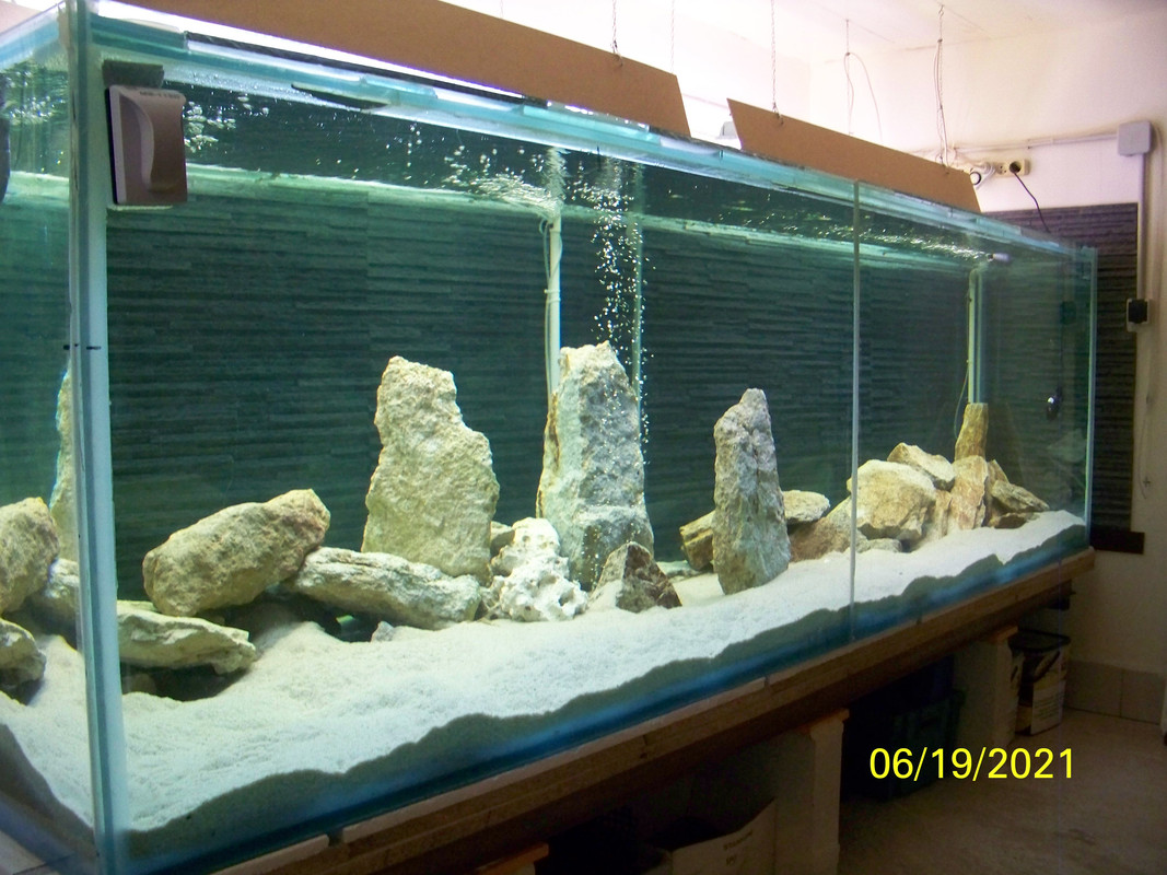

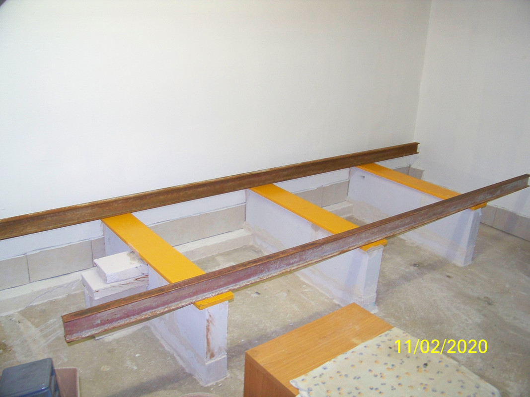

pour les support cela va dépendre de la largeur des bacs, pour la longueur, l'espace entre les pieds peut être de 1,50 mètre si tu mets des IPM de 80, moi j'ai 1m et 4IPM mais pour un bac de 2200 litres.
pour la hauteur du support cela va dépendre de ta hauteur de plafond, de la hauteur des bacs du bas et bien sur de celui du haut, il faut aussi penser à l'entretient par la suite...
les pieds peuvent être en siporex de 10 (on fait des immeubles de 4 étages en sipo très solide à l'écrasement)

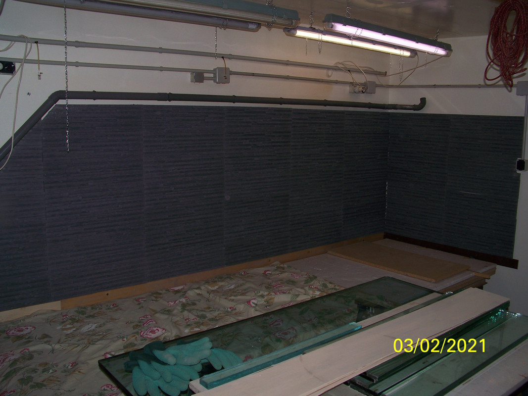

quelques photos pour voir les 3 pieds,le sipo...

tu pourra pas avoir accès à l’arrière donc il faut prévoir un décor de fond avant par exemple des plaquettes de parement, laisser quelque cm pour laisser circuler l'air
la hauteur des yeux, peut être d'autre conseil? après c'est une affaire de gout, moi je regarde assis...
pour le siporex en forme de U, oui le verre est très résistant quand le poids est répartie sans point de pression. l'acier comme le verre tu répartie la charge...
le bac est fait avec des plaques de 150/90/90 en 19mm (80kg la plaque) à l'origine un bac hexagonal de 5,5 m3 récupéré au club aquariophile du mans.
