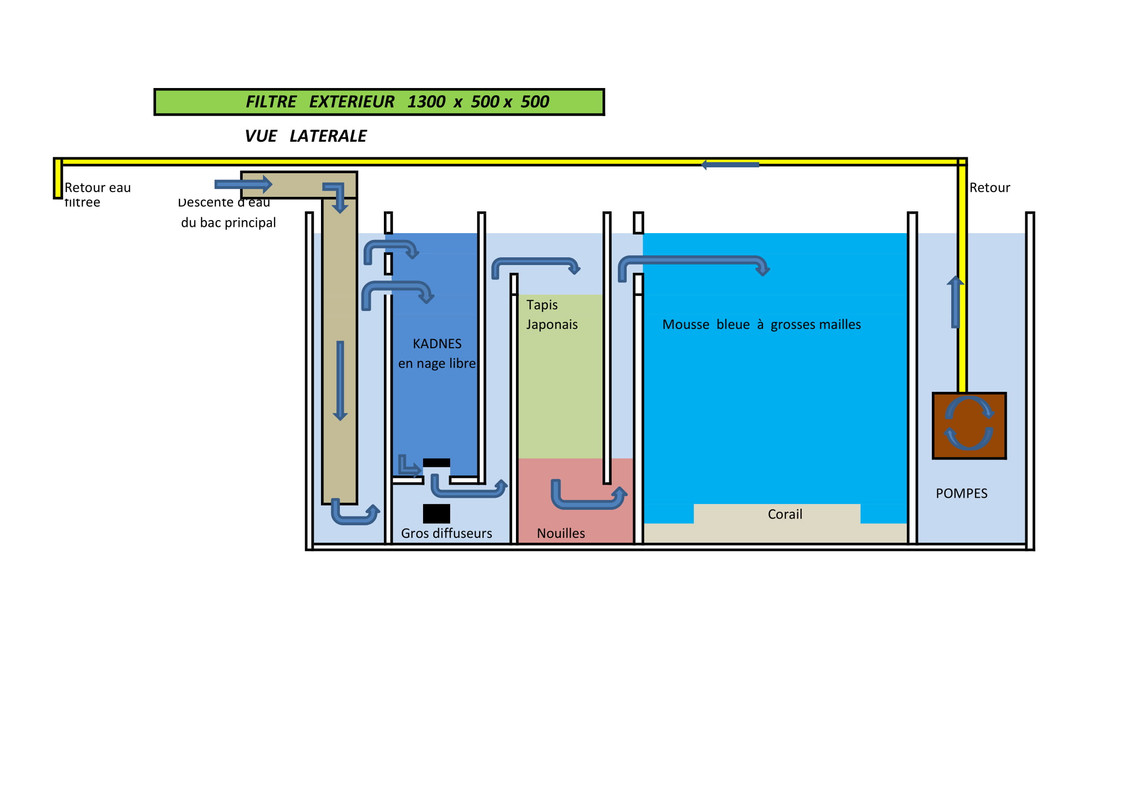

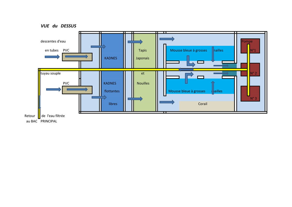

Voilà les plans que j'avais élaborés pour la fabrication de mon filtre extérieur sur le bac de 7.20m.
J'ai fini par remplacer les kadnes par une simple mousse à très larges mailles. Mais les 2 sont possible.
Ainsi que la position du filtre, à coté du bac ou dessous. Moi il est en L.
Les pompes seront à choisir plus pour leur pression que pour leur débit.
Mais sont elles réellement différentes ... ???

Re: Conception décantation externe
Message par cycykewl » 02 Juil 2022, 14:19
Petro91 a écrit:J'ai fini par remplacer les kadnes par une simple mousse à très larges mailles. Mais les 2 sont possible.
On peut avoir la raison ?

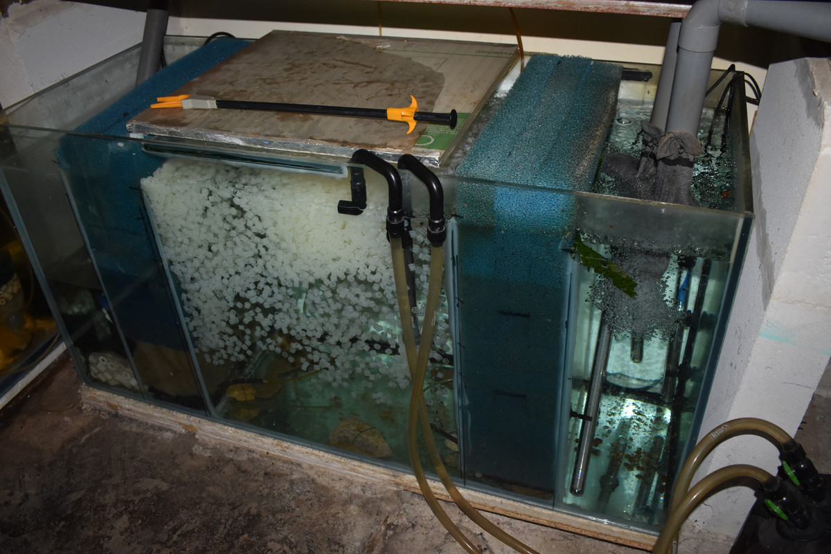

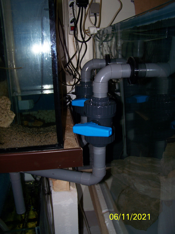

Message par PHILIPPE 10 » 03 Juil 2022, 06:36
pas de place pour mettre la decante en dessous, elle est sur le côté
la descente d'eau sur le côté en tuyau de 40 avec vanne
vue de l'exterieur
vue de l'interieur
