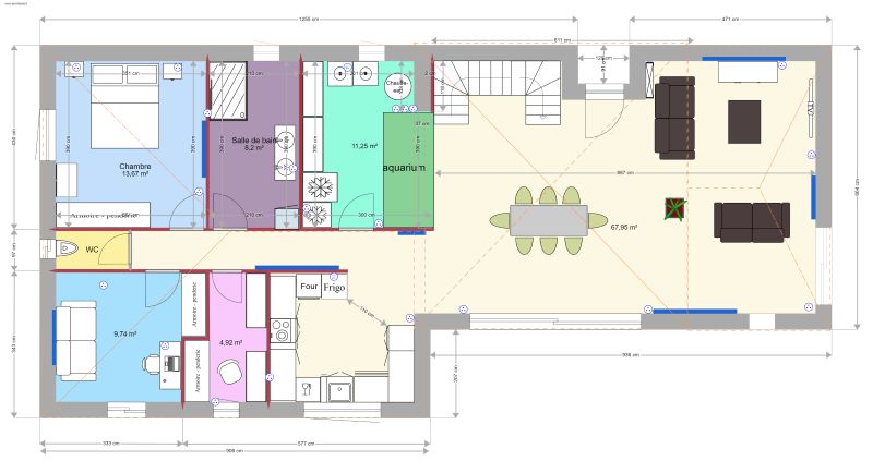

mon projet est en train de se dessiner ,
en effet je suis dans la phase de signer l achat d un terrain et de faire les plans d une maison ( avec le constructeur ) avec un aquarium encastré mais accessible depuis la vitre arrière avec une pièce dédiée ' pas facile de caser un aquarium avec une pièce au milieu de la maison en ayant comme impératif de ne pas dépasser les surfaces maximales habitables et avoir l espace nécessaire des autres volumes et pièces
la cuve fera 2.7 x 1.2 x 0.85 (hauteur verre ) ( Lxlxh)
avec décantation dessous
tous conseils de conception de construction , d'agencement , d'équipement ou autres seront très précieux pour moi afin de ne rien oublier et d'avoir le plus de facilité à l'entretien .
merci

je discutais avec mes amis Cédric et Rémy , sur la hauteur d eau a la base je voulais 90 cm mais j ai peur de trop galérer
pour le support je ne sais pas si c est mieux en syporex ou un meuble construit en carré métallique soudés
concernant le support si je le fait de 80 cm de hauteur on ne galère pas trop pour changer les masses filtrantes dans la décantation ?
concernant la cuve combien d'aspirations ? refoulements , espacer comment
1 ou 2 décantations ?
va falloir aussi que je vois comment faire pour la sécurité éviter les inondations en cas de coupures d électricité .
je me renseigne à l'avance le projet va être vaste car sur ce volume faut pas que je me trompe car je ne veux pas y intervenir souvent .

Hello
Si tu ne veux pas intervenir souvent asvtu réfléchi à une filtration kaldness comme plusieurs par ici ?
80 de hauteur d eau et plus je ne sais pas comment vous faites pour le décor etc ...
120 si tu as accès aux deux faces ça va en théorie bien. Mais avec plus de 80 de profondeur certaines zones centrales ne seront elles pas inaccessibles ? :roll:
Un truc . La largeur est fantastique. Ce qui serait top ce serait de pouvoir le voir de coté. Car avec une perspective de 2m 70!...?.
Mon 1000 l fait 90 de large c est ce côté qui a le plus de succès visiteurs ?

effectivement j aurais aimé le voir sur un angle , j y avais pensé une vitre de 120 x 270 de profondeur ca doit être pas mal . reste a savoir comment gérer avec la cloison pour que ca tienne .
je pense que par moment faudra que j y entre pour intervenir mais si je peux éviter en bien concevoir ce bac ca serait top
le décors sera un décors résine 3D ce genre j'adorerai [url]
[/url]
pour l'alimentation continue aquarift Cedric me l a conseillé . mais je ne sais pas encore
le bac ne sera pas trop bas , je pense qu'il sera a 80 cm du sol ( est ce que ca suffit pour la partie technique dessous , ce n est pas trop étroit ?
quand au chauffage de la maison se sera du gainable régulé pièce par pièce

Mais ta cloison tu ne peux pas l arrêter AVANT la vue latérale sur le bac ? Ou garder 1m visible ?
D une part c est plus léger esthétiquement et la vue surtout ! ?
Mais tu as peut être un souci de mur porteur qui nécessite une cloison à cet endroit ( traits bleus sur ton plan ) ? :?

pour les risques d inondation , j aurais eu tendance a faire des aspirations d eau a plusieurs endroits du bac et en point bas
pour la cloison les traits bleus sont des espaces que je réserve aux tableaux , celui a l angle du bac peut être levé et faire un visble d'angle
je vais créer différents post concernant la cuve , la décantation
