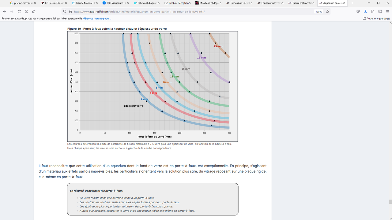

L'idée du porte-à-faux m'est venu en parcourant le site @ de Cap Récifal quand je cherchais quelle épaisseur de verre il me fallait pour la future cuve. Je suis tombé sur un document très intéressant. Il précisait qu'un aquarium dont la vitre du fond mesurant 15 mm d'épais pouvait être en vrai porte-à-faux (c'est-à-dire sans support) de 20 cm pour une hauteur d'eau de 65 cm. :D

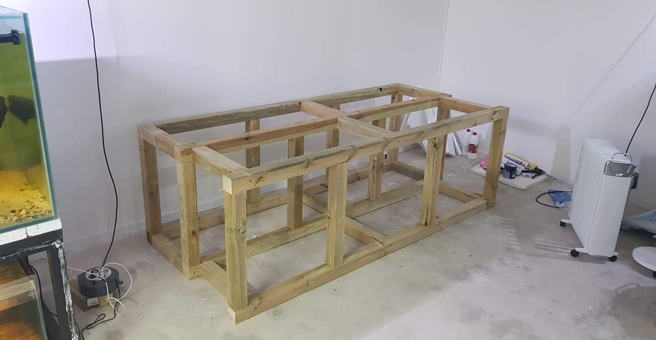

Message par Ben29 » 15 Déc 2021, 15:46
Voilà ce que j'ai fait pour un bac de 220/100/60. Section de 70/70 :D

Pour ceux qui sont curieux , ci-joint le graphique du Cap Récifal sur les porte-à-faux avec l'adresse @ du document dont il est tiré :wink:
Une autre question m'interpelle: le support doit-il vraiment être complété d'une plaque d'agglo et d'une plaque de polystyrène? On est tous d'accord qu'elles rassurent l'aquariophile dans le cas d'un grain de sable qui se serait, furtivement, sans crier gare :shock: , glisser sous la vitre du fond et dans le cas d'un défaut de planéité du support. Mais sans grain de sable ni défaut de planéité du support, selon un argumentaire tout à fait pertinent (lu sur le site du Cap Récifal), elles deviennent superflues. Qu'en pensez-vous? Est-ce que certains d'entre vous ne mettent rien d'autres que le support sous leurs bacs ?

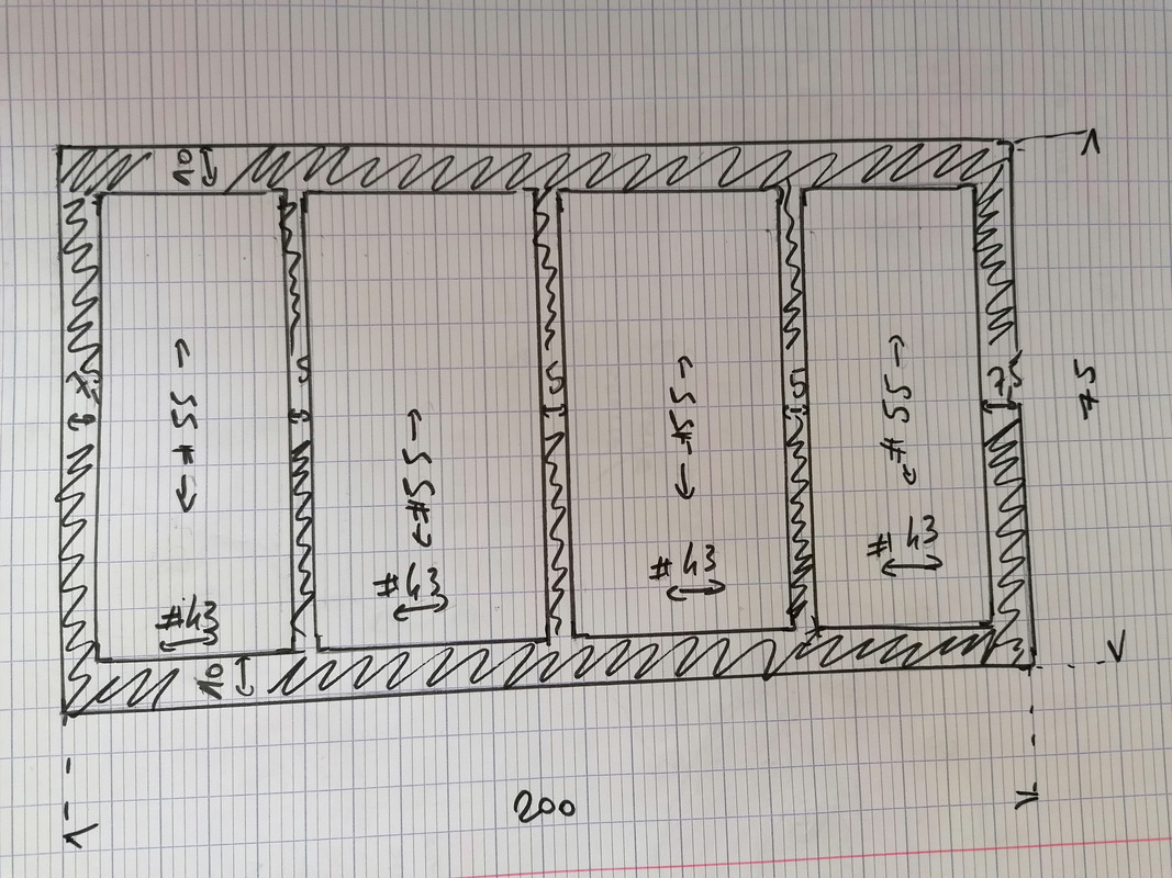

Message par Conspi » 02 Mai 2022, 15:01
Bonjour à tous,
Je reviens vers vous pour avoir votre avis : me faut-il un panneau en bois sous le polystyrène étant donné le support métallique fabriqué (cf dessin ci-joint, cotes en cm)?! Pour mémoire la cuve fait 200x75x75.
PS pour Jérome B: pour le bruit, je te dirais quand l'aquarium (en cours de collage chez Guibert) sera mis en route :wink:
Messages: 2762
Re: Projet Conspi - Le support
Message par JeromeB » 02 Mai 2022, 17:05
Je pense que ton polystyrène va se déformer nettement au lieu de servir d’amortisseur. A mon sens il te faut une surface dure et plate sous le polystyrène pour repartir les efforts. Donc effectivement un panneau en bois (contreplaqué marine) semblerait indiqué.
