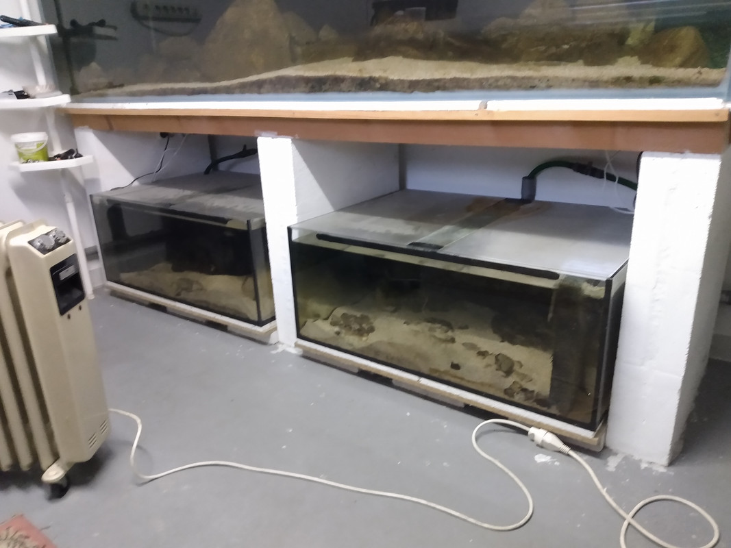

Une solution que je trouve économique et peu compliquée à mettre en oeuvre :
Rajouter des chevrons sous la planche:
Ici un bac de 250x70x70
