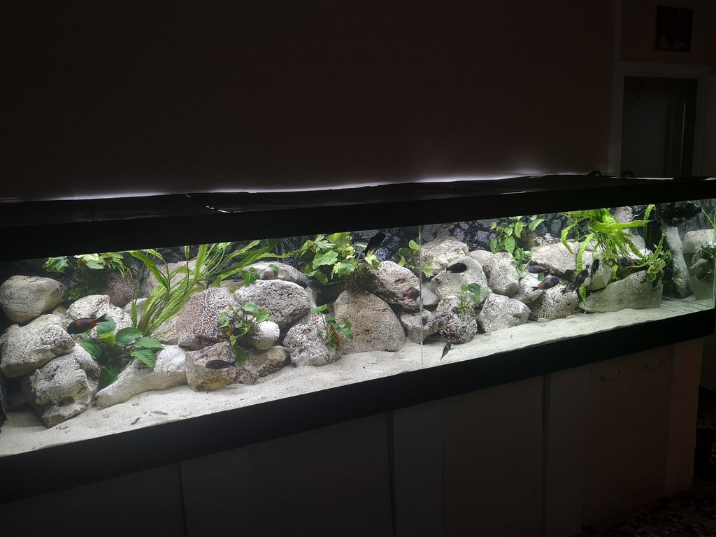

C'est pas une question de goût :!: une plaque de verre de 3 mètres au 4 ème étage sa ne passe pas dans les escaliers donc pas le choix :wink:

Oui ça a été pareil pour moi. Idem
Pas le choix . Et en fait ça se voit moins que sur les photos 😉

philB a écrit: Et en fait ça se voit moins que sur les photos 😉
Oui c'est tout à fait vrai :wink:
On fini même par plus le voir 8)
et moi pas le choix, les plaques font 1,50 mètres donc raccord au milieu

Moi, j'ai carrément 3 joints et franchement, tu les oublies très vite.
et puis, sur 7.20 m de façade, faudra m'expliquer comment apporter une plaque en un seul morceau. :ptdr:

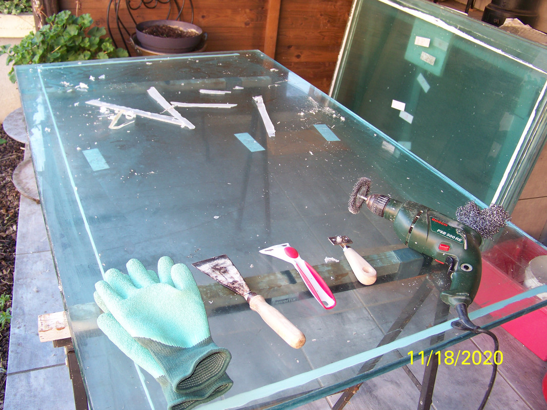

nettoyage des plaques de verre, en extérieur. sur la photo le matériel utilisé, les gants pour éviter les coupure et aussi le froid, -4° ce matin, un riflard affuté pour enlever les grosse épaisseur de silicone( 1cm par endroit), un grattoir à grosse lame, un à lame de rasoir pour les finitions, l'éponge métallique pour la finition ultra fine et la perceuse avec brosse métallique dur pour les chants. il faut compter entre 4 et 5 heures de travail par plaque :pleure: mais quand on aime on ne compte pas!!!
stockage dans l’atelier
