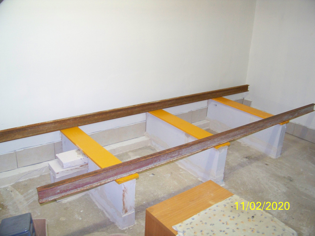

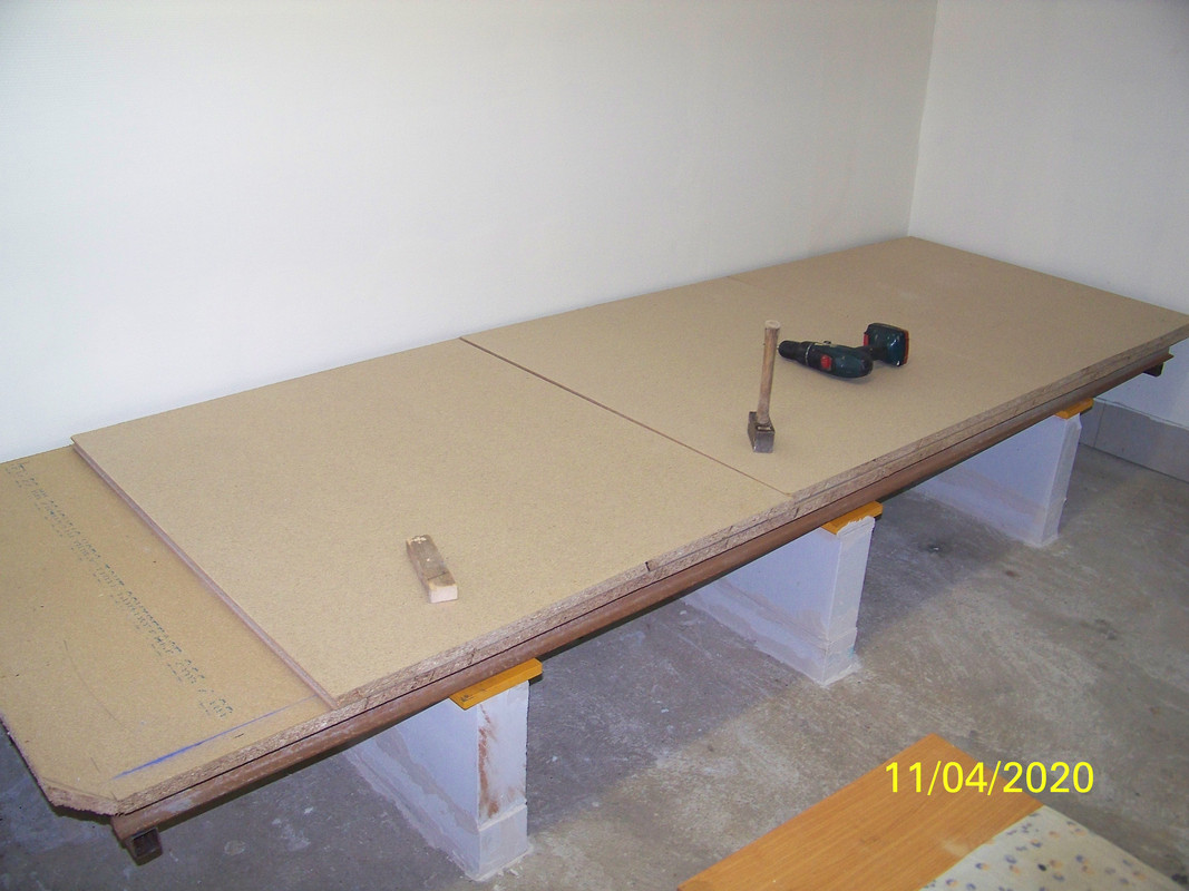

c'est les 2 premier et il y aura 2 autre et 25 cm entre chaque ipm le tout recouvert de 48mm d'aglo et de 2cm de polystyrène par contre on imagine pas quand le projet est dans la tête mais quand il est au sol c'est impressionnant.

Je vois que les extrémités de tes IPN sont dans le vide malgré leur solidité moi je les caleraient quand même j'en es vu ce déformer avec le temps et le bac qui était dessus n'a pas aimer :oops:
Mais bon avec 4 IPN peut être que sa va le faire mais je ne prendrais pas le risque :roll:

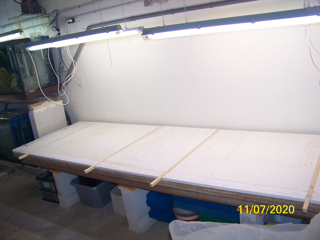

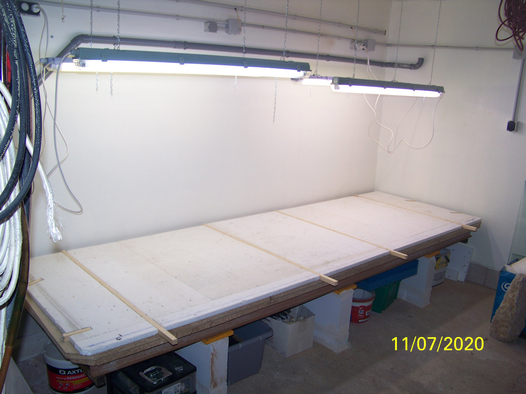

ça avance,pose du polystyrène des règles et de l'éclairage qui est en position temporaire, une question au sujet des règle en bois, quand je les retirent faut il remettre du polystyrène à la place ?, je pense que non mais !!!

PHILIPPE 10 a écrit: une question au sujet des règle en bois, quand je les retirent faut il remettre du polystyrène à la place ?, je pense que non mais !!!
Non, tu as raison, pas la peine.
Tu tires un coup sec sur les bouts de bois et ça roule. Normalement, la colle à verre ne colle pas sur le bois donc pas de gros souci à prévoir.
