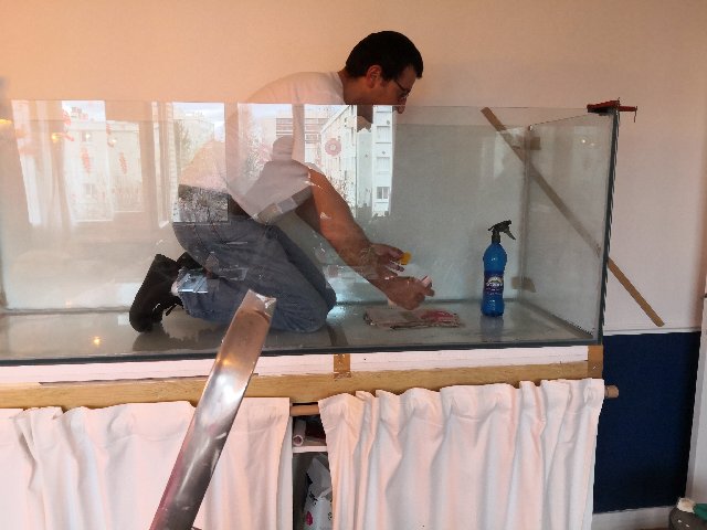

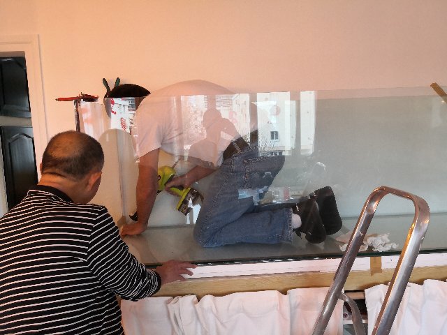

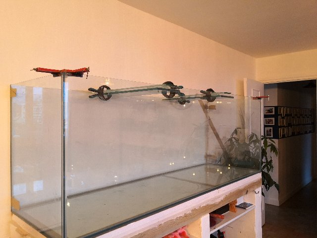

Message par Sorata62 » 24 Fév 2020, 20:26
Et voilà!
Le bac est monté!!
Eric m'a fait un superbe boulot, avec une dextérité impressionnante
Et fidèle à sa réputation, il a été super sympa
Et pourtant c'était pas gagné :oops:
Le meuble n'était de niveau, il manquait un bon 5mm d'un coté... :cobra:
Et il fallait le monter directement sur le socle, sans avoir assez d'espace avec le mur pour poser des sert joints
En clair, je lui ai pas facilité la tache, mais il a surmonté toutes les épreuves, sans difficulté; un pro!
Quelques petites photos pour mettre ça en image :
Eric doit repasser dans une semaine pour poser des renforts transversaux et ce sera terminé :D
