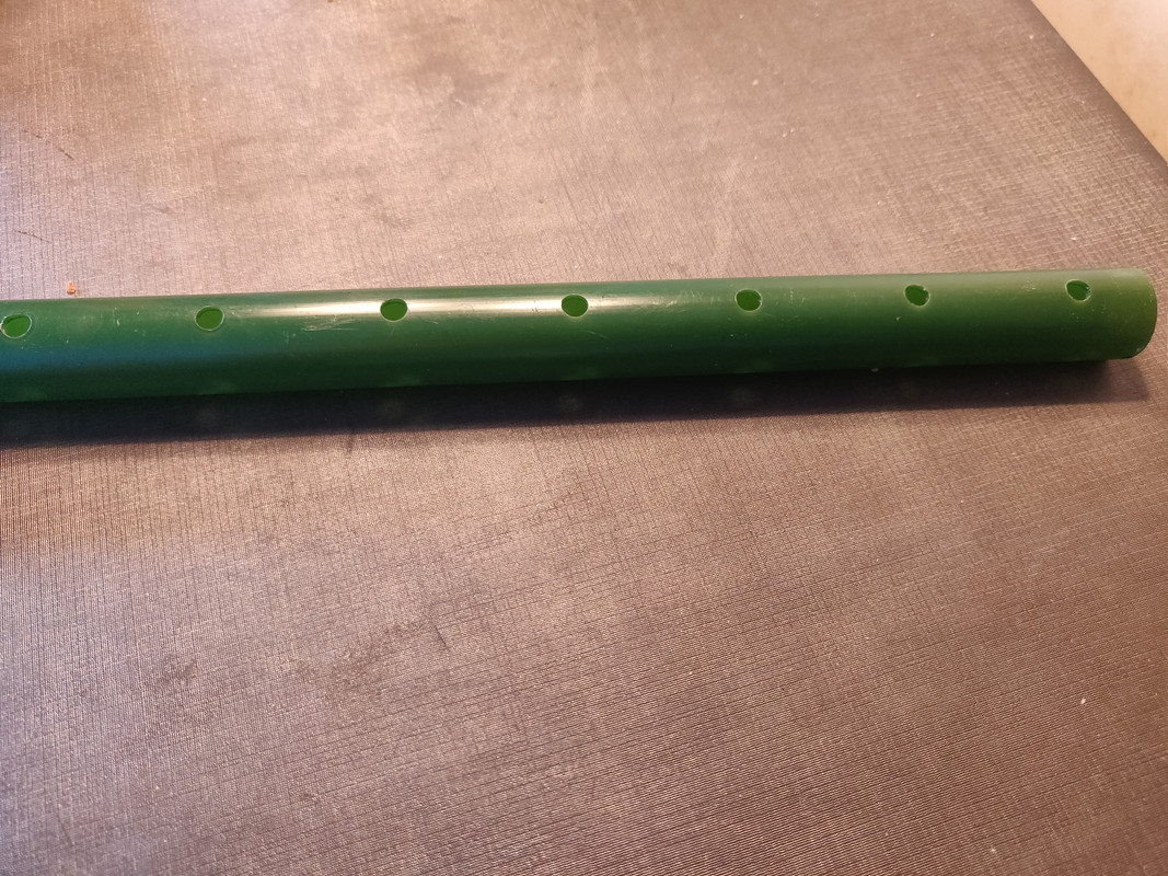

Pour éviter le courant trop important tout en gardant le même débit de filtration , il faut envoyer une partie de ce débit (une deuxième pompe) vers des tuyaux pvc percés de petits trous, placés au sol, ou vers zones mortes de l'aquarium .

Message par philB » 15 Oct 2019, 15:14
Modération
euh Eric pourrais tu expliquer un peu plus lentement cette astuce ...et détailler par ex dans un sujet dédié ça me semble intéressant 👍

Eheim vendait ce type de tube, dans les années 19.. … pour faire du courant et répartir l'eau de refoulement.
Tu as raison. C'est une excellente solution. :wink:

Message par philB » 15 Oct 2019, 16:55
Ce genre de truc ??

Message par phildulac » 15 Oct 2019, 17:01
Exactement ! Le courant est (plus ou moins régulièrement) reparti dans chaque trou. Pour les gros volumes des tuyaux (pvc) de plus gros diamètre (perces de plus gros trous) sont une solution

Message par Petro91 » 16 Oct 2019, 09:01
Bon un tube Iro de 16 ou 20 mm, (électricité générale) astucieusement percé fera l'affaire pour quelques centimes. :lol:
Avantage aussi de faire les trous soi même, c'est que les trous du bout de canne peuvent être plus gros et la pression va mieux se répartir. :wink:

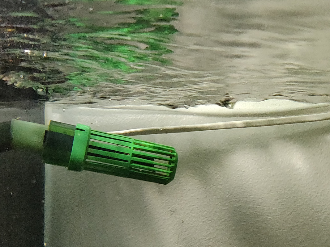

Message par philB » 18 Oct 2019, 17:52
un bricolage maison ..destiné a éviter cela ci dessous...ça semble marcher les poissons y reviennent
