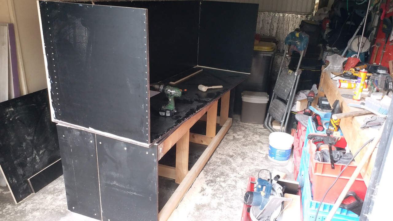

je possède actuellement un bac de 700 litres brut avec un décor en mousse résinée qui prend énormément de place (erreur de conception ou trop pressé, peut être les deux) bref,
Cela faisait un petit moment que l’idée me trottait dans la tête, concevoir un gros bac en bois.
Si quelqu’un a déjà fait ça, je suis intéressé car je suis indécis sur le type de résine a utiliser pour bien étanchéifier l'ouvrage.
Pour mon actuel j'avais utisé la soloplast r123 mais peut être existe t'il mieux.
En attendant je met quelques photos du chantier.

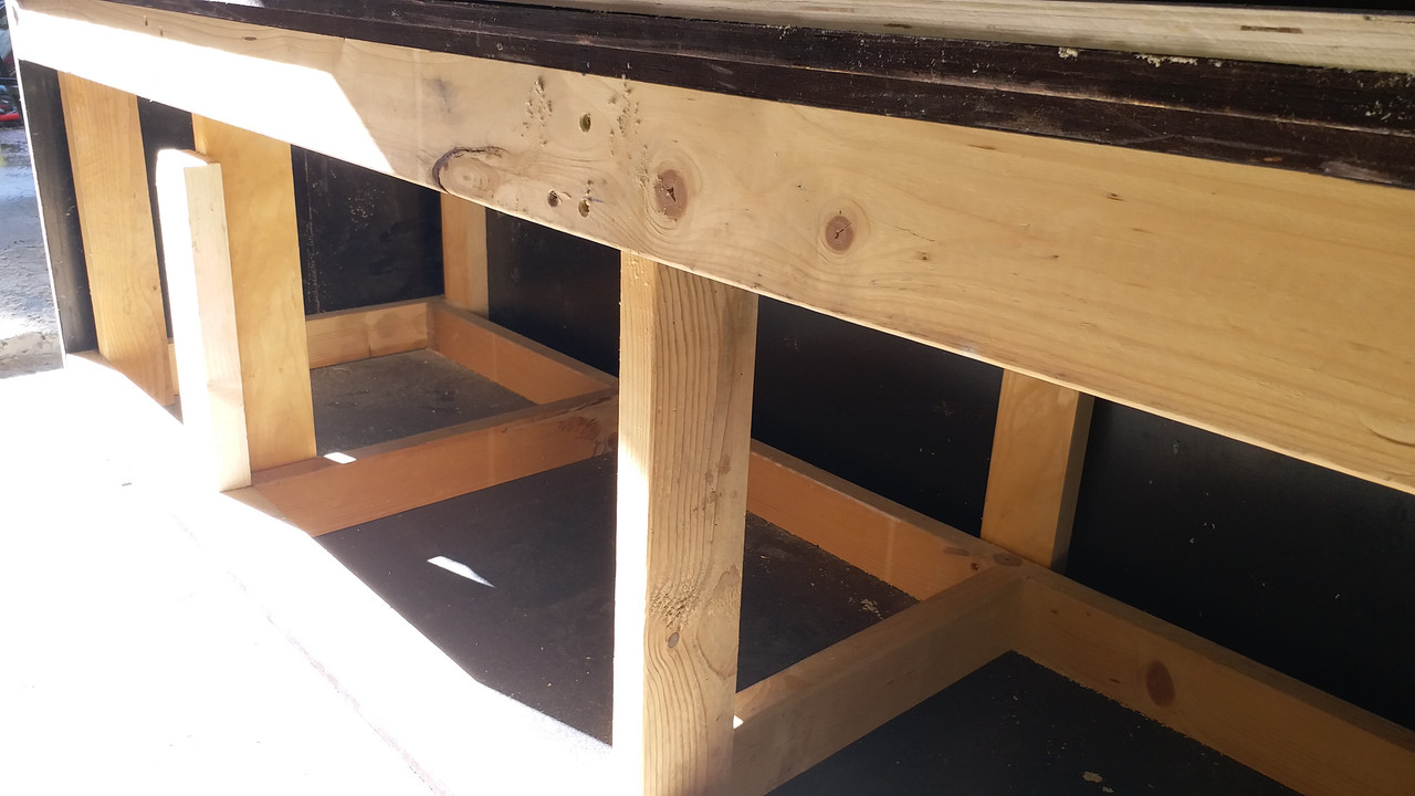

Le meuble
vue du dessus avec la double cloison pour le passage des tuyaux et câbles électriques

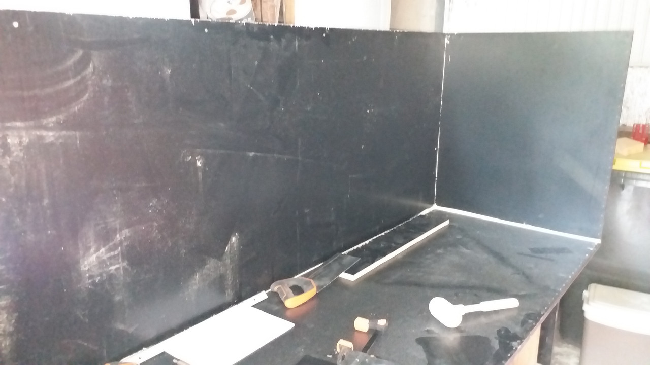

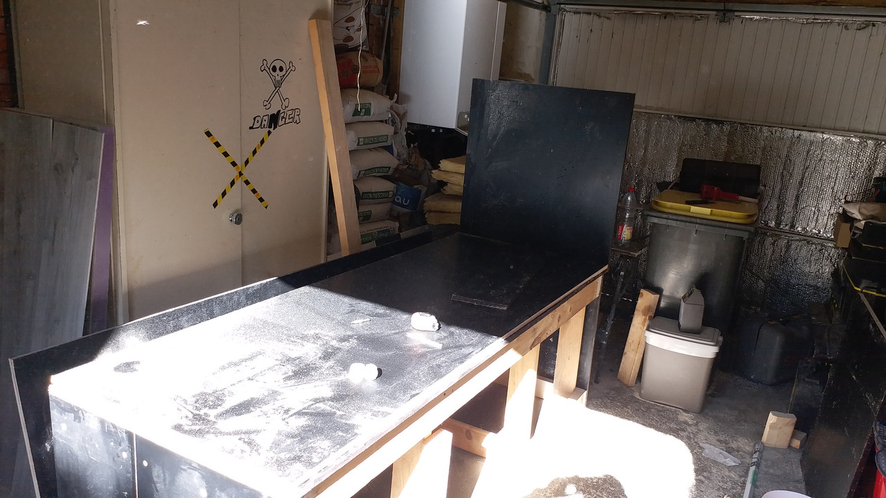

Vue d'ensemble
Mise en place de renforts provisoires car il faudra les démonter pour passer le vitrage
mon actuel qui va être remplacé
Syll20 296/28

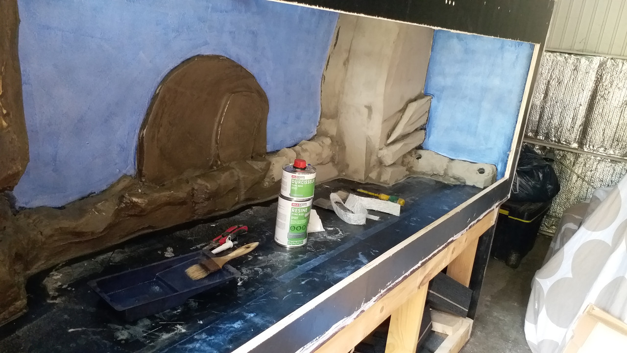

Evolution du projet
phase de resinage avec de la r123.
