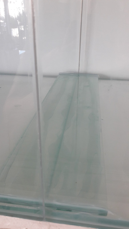

Message par philB » 30 Mar 2019, 09:00
Ce titre pour remercier quelques personnes ici qui ont eu la patience et la gentillesse d accompagner mes multiples projets et errances :) .Merci a eux .
Ca y est livraison /assemblage hier de mes
2× 135 ( H 50 L 60 ), achete chez Paramount
Quelques photos
Respectivement la livraison; le positionnement le collage .
Vous pouvez reconnaitre une tete connue sur une photo ( merci beaucoup msieur :) )
J ai dû sacrifier mon armoire ; le dessous du bac placé a plus d un.m deviendra penderie d un coté rangement de l autre, support fabriqué en consequence . Qui sera bientot ferme
C est chouette :)
Temps de sechage recommandé du fabricant..2 petites semaines. Ca me parait beaucoup mais je vais patienter. Suis plus a ca pres :)

Message par coco76 » 30 Mar 2019, 09:32
Salut Phil,
Oui beau bac hâte de voir la suite :wink:
J'ai bien reconnu l'ami Philippe c'est super de pourvoir compter sur les amis dans ce genre de manipulation :wink:
Petite question technique est ce qu'il t'on mis un ou deux renfort au niveau de la jointure des deux bac :?:
Par contre 2 semaines de séchage c'est beaucoup trop long et inutile 5 ou 6 jours grand max et c'est parti je te le garanti :wink:

Message par philB » 30 Mar 2019, 09:50
Un gros.
Oui je sais pouf le delai et phil dit pareil ..mais je vais respecter le delai fabricant...pour me couvrir en cas de souci. :)

Message par JeromeB » 30 Mar 2019, 09:51
Question idiote: pourquoi ne pas avoir collé la vitre frontale sur place pour l'avoir d'un seul tenant? Quitte à faire du collage sur place...
Messages: 13016
Re: 2m70 et 800 litres plus tard...
Message par philB » 30 Mar 2019, 10:01
Ca ne passait pas par l escalier ni par l ascenseur de l immeuble :)
Messages: 13977
Message par Petro91 » 30 Mar 2019, 10:02
JeromeB a écrit:Question idiote: pourquoi ne pas avoir collé la vitre frontale sur place pour l'avoir d'un seul tenant? Quitte à faire du collage sur place...
Un bac de cette longueur est difficile à manœuvrer dans l'ascenseur. Coupé en 2, c'est plus simple. :wink:

Message par philB » 05 Avr 2019, 09:51
Comme j ai decide d etre patient sur le sechage je vais vous parler d aspects consideres comme annexes : les abords du bac lol.
Logé petitement j ai du sacrifier ma penderie a mon nouveau bac..elle est desormais..au dessous
Penderie table metallique fabriquee expres ; tubes carres
soudés de 30 mm a 110 cm de hauteur...135 de long 60 de large.
L autre moitie servira de rangements etageres.
Les tables sont solidarisees et couvertes d une planche unique de 270×66 epaisseur 3 cm en composé multicouches bouleau impermeabilisee ( sert d accroche aux portes ) .plus sterodur.
Celui ci encore visible ici va etre dissimulé par une baguette en bois ou metal.Peut etre idem en haut
Hauteur totale 116 cm
Portes en medium fixees sur rails et coulissantes...ca roule facilement. Poignees integrees pour ne pas etre en saillie dans le passage . Vont etre peintes . A priori en Bleu infini lol
