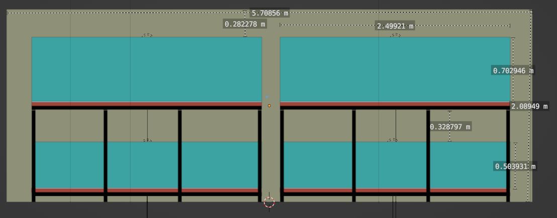

Les dimensions exactes de la "salle de jeux" : 541 x 358 cm
Le carrelage n'étant pas encore posé, la hauteur est estimée à 208-210cm
Radiateur en bas à droite du plan de la Fishroom
Évacuation (pompe vide cave, enterrée) en bas à gauche, pente du carrelage donc vers en bas à gauche du plan
caniveau (grille) tout le long du bas du plan
Tout autour de la pièce, tuyau PVC pour évacuation eau (trop plein des bacs), hauteur environ 20cm (pente)
Évacuation (air humide ) en haut à droite du plan
Bertrand

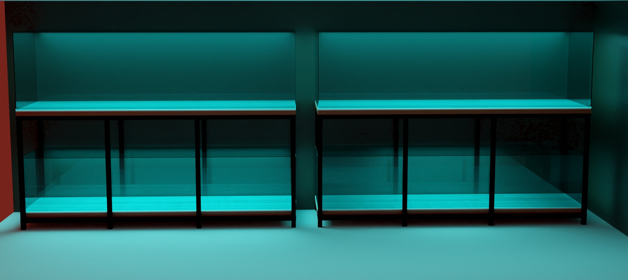

Message par 105rn » 22 Jan 2023, 16:25
Bonjour,
Pour expliquer ce que j’appelais le quadrillage
ou
Il me reste environ 30cm en hauteur pour accéder à chaque bac
Sur la longueur de la pièce, il me resterait 70cm
Reste à caser les filtrations
Bertrand
Bertrand
Membre Gtroph 338/62

Message par Petro91 » 22 Jan 2023, 17:21
Mon 7m a fonctionné avec une filtration intérieure pendant des années, avec une autre population de poissons, des gros Américains.
Il est certain que leur système de digestion aide à la filtration. Leurs magnifiques déjections, compactes, se filtrent parfaitement.
En comparaison, les bouses de nos brouteurs sont réellement un souci pour la propreté de l'eau du bac. Faut du courant et une bonne dose de remous.
Enfin, avec 0.70 de reste en largeur, cela ne devrait pas être compliqué de faire propre et efficace. C'est même parfait.
Je te rappelle que mon 4.5m fonctionne avec une décante intérieure de 0.35 d'épaisseur et ce, depuis 30/35 ans .... je la fais au propre une fois par an et encore.
La population du bac, c'est : 30 Tropheus Maswa et 12 Petro sp Red (encore jeunes mais tout de même - taille Tropheus adulte) :wink:

Message par 105rn » 22 Jan 2023, 18:22
Petro91 a écrit:Mon 7m a fonctionné avec une filtration intérieure pendant des années, avec une autre population de poissons, des gros Américains.
Bonsoir Eric,
Donc si j'ai bien compris, on rallonge chaque bac de 30cm, et on y rajoute une décante intérieure d'autant ?
Bertrand
