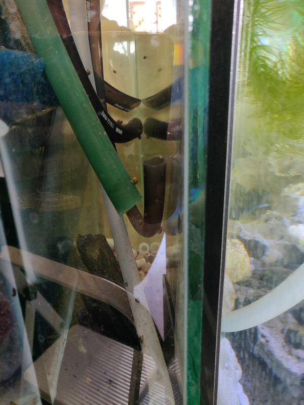

C est pas fini il faut que je rajoute dans la partie droite ( arrivée ) des bioballes puisque je n y ai que des céramiques . La seconde partie et le bas sont prises par des mousses .

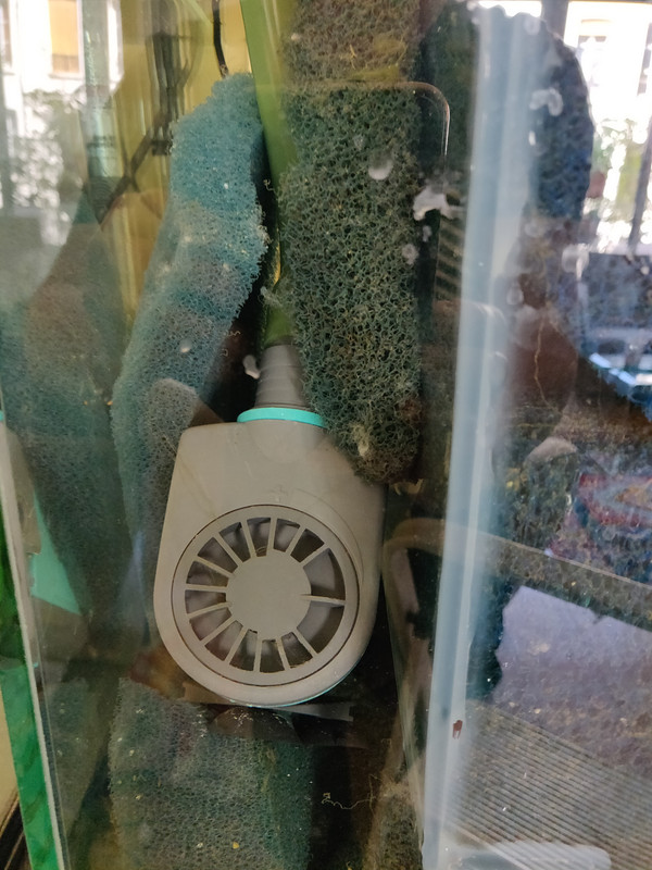

A gauche ( refoulement ) une seule pompe de 1700 l/h . Je vais en remettre une de 1700 ou seulement 1000 l/ h sans doute suffisante ( ça ferait 3 vol/h )

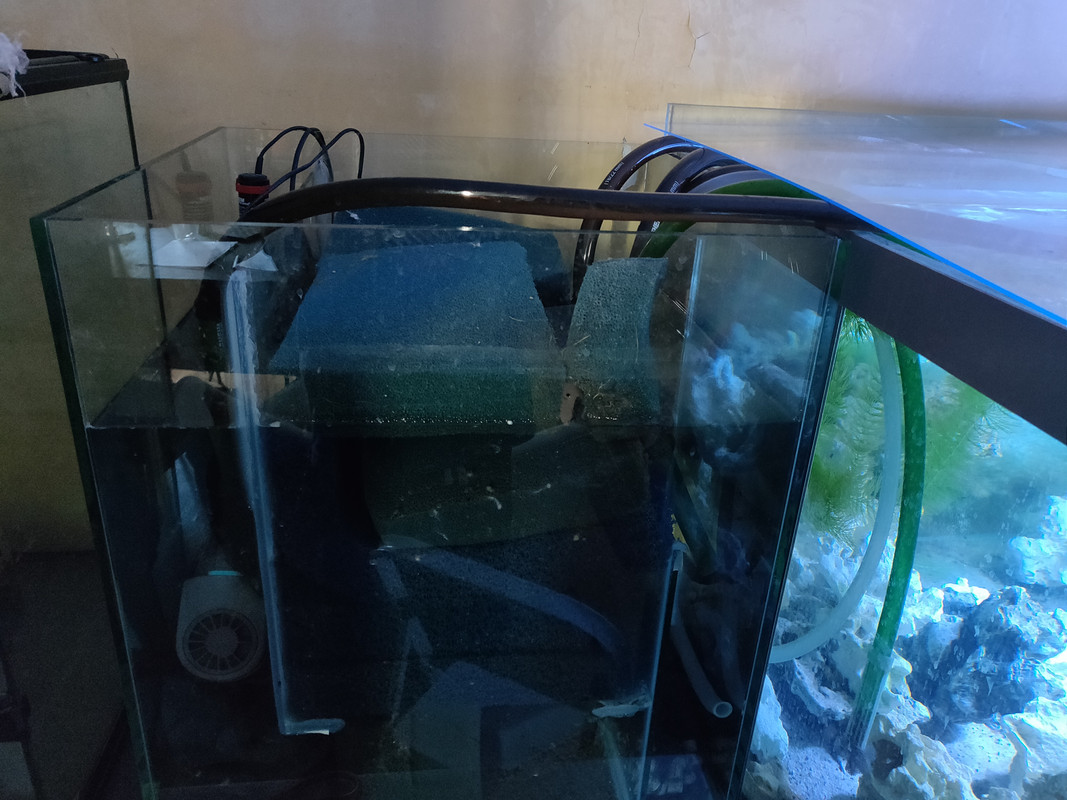

Photo 1 photo générale des 3 compartiments collés par Eric
Photo 2 la partie arrivée d eau.
Photo 3 la partie refoulement .
Celle ci se fait au milieu du bac elle est déportée
La pompe rajoutee amènera l'eau encore plus loin dans le bac afin de créer du courant et éviter les zones mortes
Il faut déjà 5 tuyaux d entrée de différente grosseur . Je vais en rajouter quelques gros . Faut que j aille acheter du matos ( dont des crépines ) .

- il me semble qu’il y a quand même une différence de niveau conséquente entre les 2 bacs non ? Ou la photo est trompeuse ? Attention à ce que la capacité d’arrivée d’eau soit suffisante.
- tu n’as pas investi dans des mousses parfaitement ajustées à la taille du filtre ? (la j’ai l’impression que tu as rempli le compartiment morceaux de mousse de tailles disparates - donc laissant des passages à l’eau qui traverse donc moins bien les mousses 🤔)

Vu.
Je vais essayer de relever le niveau. Après car de toute façon il faudra que j intervienne pour
placer la seconde pompe
Pour les mousses . Si . Les trois niveaux sont à dimension . Enfin 2 et demi , le troisième est replié .
Les niveaux supérieurs effectivement je n avais plus aux dimensions mais ça s'emboîte pas mal quand même 8)
En dessous oui ce sont des bouts mais de toute façon mettre une grosse plaque est impossible.
S'il faut je referai le haut

Attention si l’écart de niveau est bien conforme à ce que montre la photo il va s’accentuer avec l’ajout d’une seconde pompe. Et aussi avec l’encrassement des masses. A la mise en route il ne devrait quasi pas y avoir de différence de niveau. (Surtout avec à peine plus de la moitié du débit prévu)
A ce que je vois (crains 😇) soit tes mousses sont trop tassées soit la capacité de tes tuyaux d’arrivée est vraiment juste.
(perso je partirais sur de plus gros diamètres et des coudes 😊)
