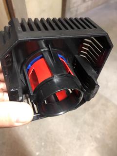

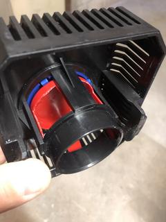

coco76 a écrit:Mais je vois sur ta photo de ta pompe une petite languette bleu se ne serait pas un réglage de débit :?:
Non c'est pour déverrouiller la pompe pour l'ouvrir.
Malheureusement il n'y a pas de réglage de débit sur celles-ci. Mais si jamais ça pousse un peu trop fort je bricolerait quelque choses :wink:

Attention de ne pas réduire trop le débit , les pompes de remonté sont faite pour un certain débit tu à déjà 3 mètres de remonté si tu réduit trop le débit tu vas flinguer tes pompes :wink:
Vaut mieux allonger la distance de tuyau que de réduire leur diamètre tu aura le même résultat mais tu ne flingueras pas tes pompes :wink:

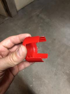

J’ai la solution :D
Maintenant il y a un réglage de débit sur les pompes :dr1
Système D avec un bouchon d’aérosol :lol:
Ouvert
Fermé
