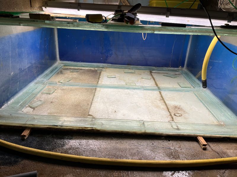

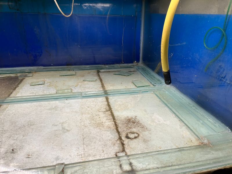

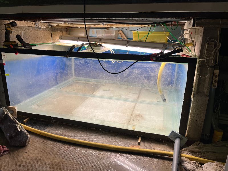

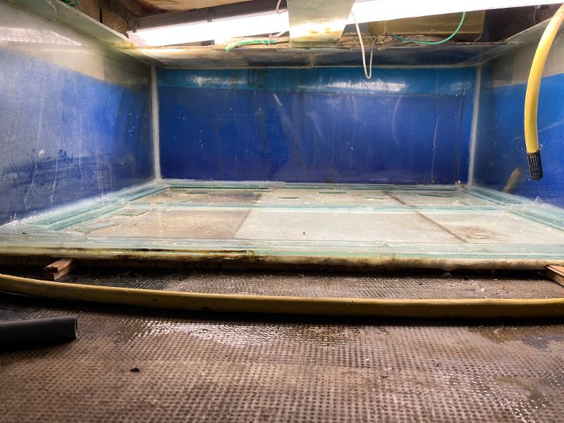

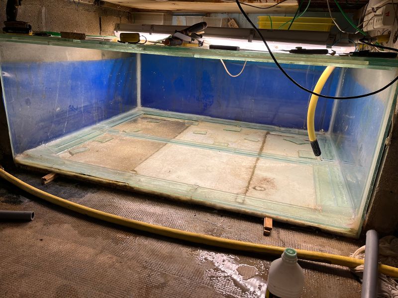

Bon, j'ai eu une grande bouffée de courage ce matin et j'ai démonté l'un des bacs du bas.
Oui, je sais, je devais le démonter. Oui c'est vrai et ce n'est que partie remise.
La réalité est que le 7m refuit et qu'il faut que je m'en occupe réellement et pas entre 2 claquements de porte. Faut que je démonte, que je laisse sécher et que je double le fond. J'ai commandé un bon lot de cartouches de colle et ça devrait le faire !
Sauf qu'il faut vider les poissons.
Ce bac là sera parfait pour les Cyphos, le temps des travaux et même plus, au besoin. Il fait 1650 de large x 1400 de profondeur x 650 de hauteur.
Des dimensions un peu spéciales mais en fait, je m'étais contenté de remplir un espace entre jambes du 7m, le filtre étant de l'autre coté de la jambe droite.
Voilà que ce bac fuit depuis très longtemps et pas tout le temps. Je l'avais vidé car il me fatiguait à ne pas savoir ce qu'il voulait.
Sauf que je l'ai recollé.
Pour rechercher les fuites éventuelles, j'ai démonté la glace frontale.
Après une recherche de fuite attentive, j'ai constaté que l'ancienne colle qui ceinturait les cotés, était mal collée ou plutôt, se détachait.
J'avais utilisé une colle de qualité moyenne au premier montage et je pense que je paye cette erreur encore aujourd'hui.
J'ai refait une ceinture de verre tout autour du bac. Une ceinture posée sur les renforts collés initialement.
Avec cette double ceinture, je pense qu'il va rester en place sans pisser par terre.
La glace frontale est reposée et ça sèche.
Je vais la gratter à la lame de cutter mais quand tout sera sec.
C'est fini. :boire:
