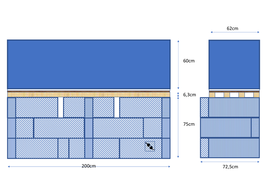

Bonjour à tous,
Le gros œuvre du support de la cuve est terminé.
Je couvrirai les côtés extérieurs après le montage/collage de la cuve.

Les nouvelles dimensions extérieures sont 2000 L x 600 larg X 620 haut en verre 10 mm.
Est-ce que pour vous, en terme de dimensions tout est ok :?:

Re: Nouveau Projet bac en verre 200X60X60 720 litres
Message par phildulac » 02 Mar 2021, 16:01
Fabrice a écrit:Les nouvelles dimensions extérieures sont 2000 L x 600 larg X 620 haut en verre 10 mm.
Hello,
Je suppose que tu as inversé largeur et hauteur (mais ça a l’air ok sur le plan...)
Donc si c’est bien de plan qui énonce correctement les dimensions finales (hauteur 600 et largeur 620) oui tes côtes me semblent parfaites 👍

Message par Fabrice » 02 Mar 2021, 16:05
Pardon, j'ai inversé dans le titre mais pas dans le plan
2000 Long x 600 hauteur X 620 profondeur mm
Message par Ben29 » 02 Mar 2021, 16:08
150mm les traverses c'est beaucoup je trouve... 100 suffisant.
