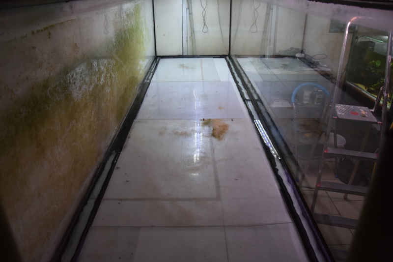

Quelques nouvelles du 7 m qui fuit !
Bon, il ne fuit plus et pour cause …. il est vide et sec.
J'attends les tubes de colle que j'ai commandé en Allemagne.
La livraison est un peu compliquée en ces temps de confinement et je comprends. Donc je patiente calmement.
Mais les poissons un peu moins.
Y-a déjà quelques victimes du transbordement dans le bac des Maswa. Globalement, ça va bien et tout le monde mange normalement.
Les plus vieux trouvent le temps long et marquent des signes de calme un peu troublant. Ex : la vieille femelle Famula qui avait échappé à tout !!!
Je crois que cela va être compliqué. :-|

il fuit encore une fois de plus , c 'est les autres vitres qui se sont fissurées?

Ben, je suis descendu dedans et j'ai constaté plusieurs détails :
> le 1er, très pénible, c'est que j'avais vieilli …. putain ce que ce bac est haut … à croire qu'il a grandi !!!
J'ai la jambe moins souple.
> que les pierres avaient grossies …… ce qu'elles sont devenues lourdes ….. mais lourdes !!!
Pour le reste, j'ai constaté des incompatibilités de colle et des renforts cassés, probablement par le poids des grosses pierres de fond.
J'avais utilisé du Sica pour garnir les renforts car c'est une colle solide et souple. Elle empêchait les pierres de bouger.
Sauf que le Sica est incompatible avec le colle à verre traditionnelle. Et ça, je ne pouvais pas le deviner.
Elle colle parfaitement au début mais se sépare avec l'évaporation des esters.
Du coup, j'ai relevé des endroits ou les joints, parfaitement alignés au demeurant, fuient par non adhérence mécanique … pas beaucoup mais surement et toujours. D'où les fuites que j'ai, grandissantes, alternatives et depuis des années sans savoir d'où ça venait.
Donc j'ai gratté tous les anciens joints en Sica en attendant la nouvelle colle et je vais recouvrir de nouveaux renforts de verre, toutes les parties suspectes. Quand on a pas de cervelle, on a des jambes, comme dirait ma Grand-Mère !! :roll:

Est-ce que ce ne serait pas l'occasion de refaire intégralement les joints?

Message par Petro91 » 15 Avr 2020, 16:59
JeromeB a écrit:Pour un roi dun plastique, pas de chance.
C'est exactement ce que je pensais faire.
Du coup, j'ai 10 cartouches qui arrivent par fiacre spécial et chevaux de course. :lol:
et j'ai déjà découpé les plaques de renfort qui vont doubler tous les coins suspects.
Bon y fait chaud dans ce bac alors …. :boire:

Intéressant. Pas l'air facile en revanche, surtout vu le poids de tout cela...

Bon courage, pour ce qui est des pierres sur tout les grosse, j'ai décidé dans mon 3.4 que je suis entrain de refaire de mettre sur tout le sol du plexi je ne sais pas si cela empêchera toute fuite mais j’éviterai la casse d'un grosse pierre qui peut bouger voir tomber.

Ca c'est carrément intelligent! Avec le sable au dessus on ne voit rien et cela protège bien le fond et répartit un peu la charge.
Ce que je ne vois pas bien c'est comment on refait les joints sans retirer tout le joint en place, puis mettre le joint, puis mettre le verre et retirer l'excédent de joint. Bref démontage intégral du bac et reconstruction du bac. Enorme travail sur un 7m...
