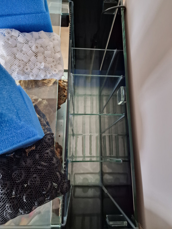

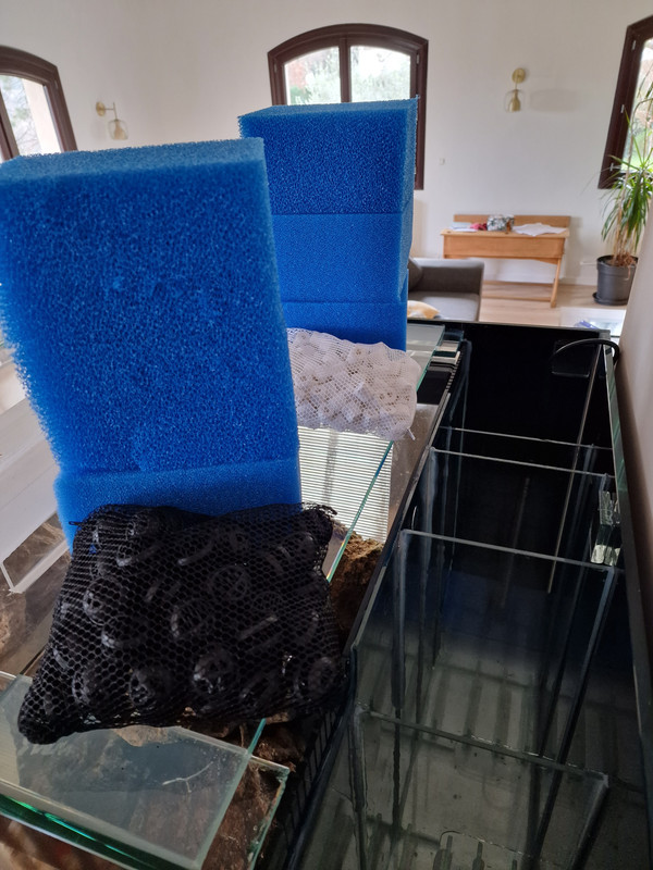

Bonsoir à tous/toutes,
voici des photos de ma décante interne. La pompe se place au centre, l'eau chemine par les deux entrées latérales (à chaque fois haut et bas). Je pense utiliser de la ouate filtrante pour les compartiments les plus externes, de la mousse gros et petit diamètre et enfin des ceramiques/bioballs. Au centre est ce que la pompe doit absolument être au fond ou est ce que je peux la reposer sur du matériel filtrant à mi hauteur ? Avez vous des idées pour optimiser le tout ?
Deuxièmement, j'ai du sable d'Aragonite 5kg, est ce que je peux le placer au fond du bac ou mélanger au sable de Loire ?
Amitiés
Julien Membre Gtroph 337/07
Messages: 13977
Re: Un bac Ardéchois
Message par Petro91 » 11 Jan 2023, 15:24
J'utilise ce mode de filtration depuis toujours. L'eau du bac passant au travers de mousses à alvéoles de plus en plus larges.
Un classique, qui fonctionne bien et qui est très sécurisant car il ne se bouche quasiment pas du fait même de son architecture.
Messages: 5692
Message par cycykewl » 11 Jan 2023, 15:27
Petro91 a écrit:alvéoles de plus en plus larges.
Tu commences par les plus fines en premier ? Et tu agrandis pour finir par les plus larges ?
Messages: 13977
Message par Petro91 » 11 Jan 2023, 15:34
Moi, je fais le contraire car si tu places la 1ère mousse fine au début tu risques de l'encrasser.
En plaçant les mousses dans le sens croissant en terme de taille d'alvéoles, tu retiens les morceaux les plus gros en premier, les plus fins en second et ainsi de suite jusqu'à la taille des micros morceaux en suspension.
