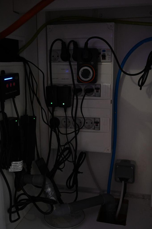

Le tableau électrique. Prises montées à l'envers, mais sinon c'est propre avec disjoncteurs et différentiels.
Le tuyau est l'évacuation d'eau de la décantation. Qui ne fuit pas, contrairement à ce que la coupelle pourrait faire penser...

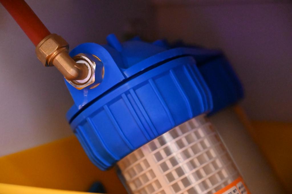

Partie droite du meuble, avec le bulleur qu'on ne voit pas et les filtres, qu'on voit. Bien étanche, assez pratique pour changer les cartouches, 1 de filtration, 1 de charbon. Vanne d'arrêt sur l'arrivée d'eau.

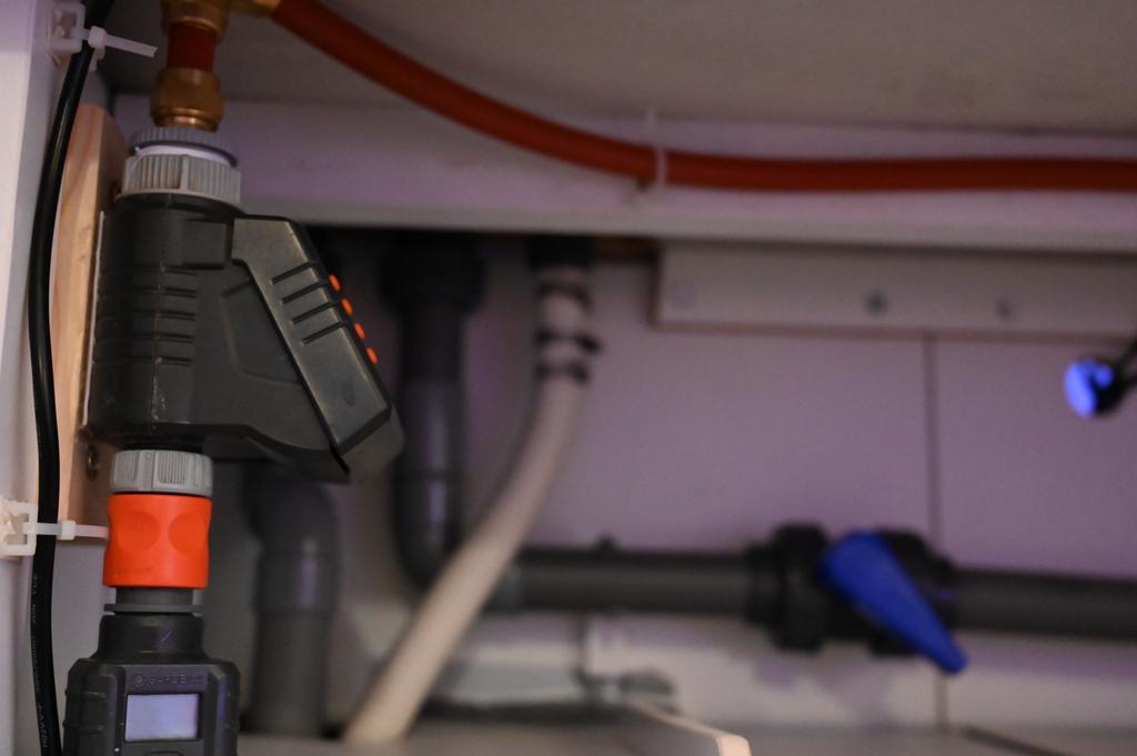

Tout à gauche de la décantation, avec un focus sur l'arroseur de jardin qui a pour mission de mettre 90 litres d'eau nouvelle dans la décantation en plusieurs fois, chaque semaine.

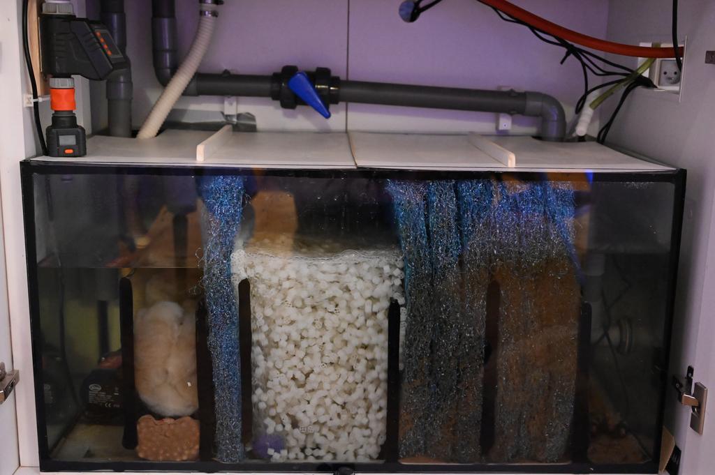

La décantation proprement dite.

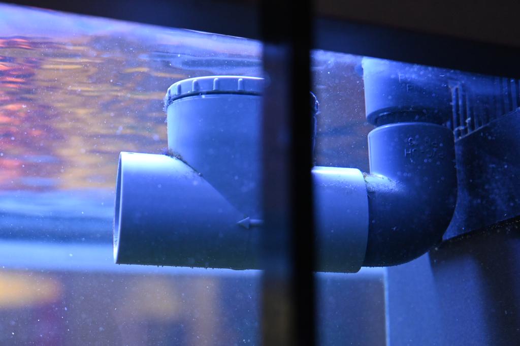

Sur la droite, compartiment de descente d'eau. Egalement les chauffages. Egalement un passe-paroi à mi hauteur qui se prolonge par un tuyau coudé, dont la hauteur règle la hauteur d'eau dans la décantation. De l'autre côté du passe-paroi, on rejoint l'évacuation vue plus haut. De la sorte, quand l'eau est ajoutée par l'arrosage automatique, le niveau global dans la décantation remonte (celui du bac est constant) jusqu'au niveau de l'évacuation d'eau et l'excédent part.
Ensuite de droite à gauche les tapis japonais, les kaldnès, encore un tapis japonais, puis du perlon, que je change très rarement, un stock de masses filtrantes, surtout destinées à repartir dans mon filtre externe Eheim le cas échéant. Enfin sur la gauche la pompe de remontée, qui sera bientôt montée en série sur une Tunze de 5.000 litres / heure.

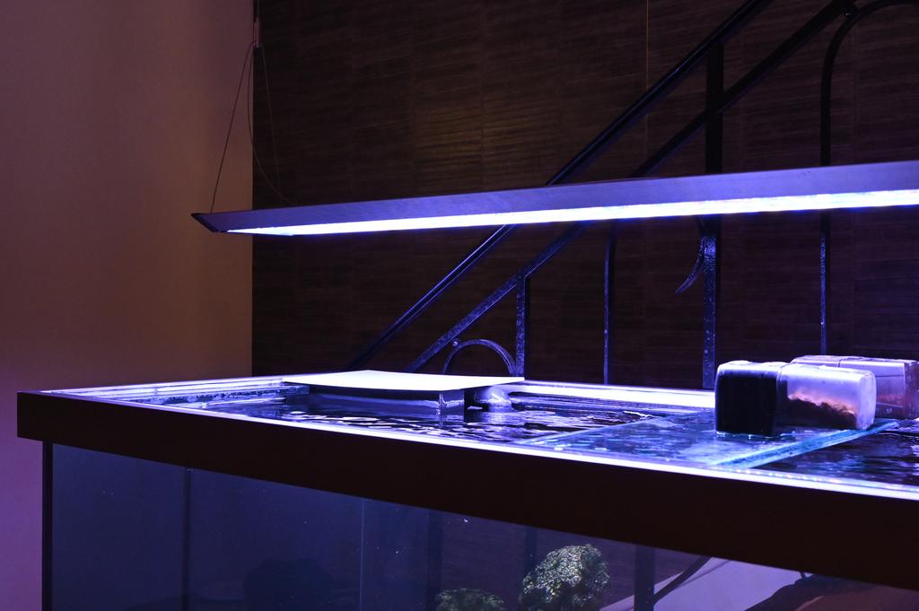

Eclairage LED qui varie pendant la journée. Le soir nettement moins rouge. On suit le soleil...

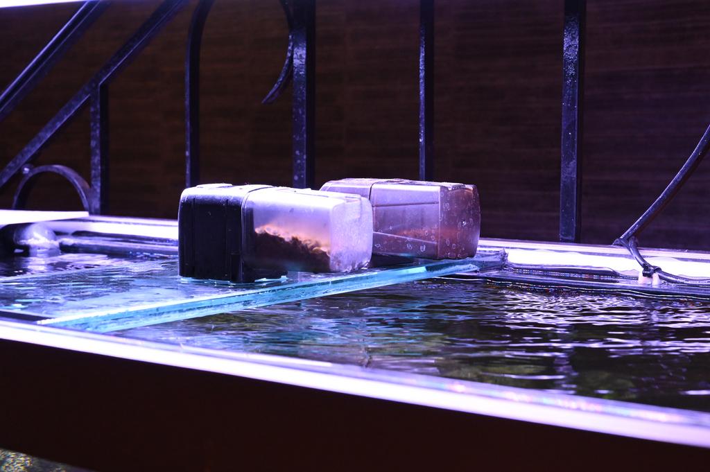

2 alimentations automatiques. Pratique si je travaille tard.
