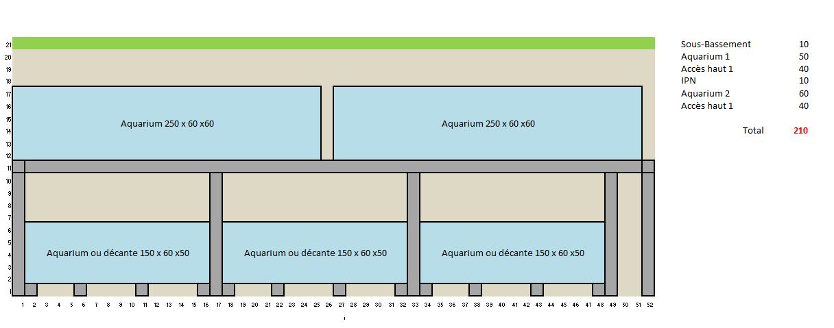

Vous utilisez quoi comme logiciel pour les shémas ?
Fait avec Excel, mais pas convivial pour cela
Edit : correction des dimensions des bacs de 1m50
J'ai supposé :
- le plafond à 210cm, sinon il faudra que je raccourcisse la zone d'accès au dessus des aquariums, ou que je réduise la hauteur de l'aquarium du bas
- 2 bacs de 250, possible aussi 300 +200
1 ou 2 aquariums en bas devront être remplacés par une décantation, quelle doit être le volume de la décantation pour un bac de 250x60x60 (900l) ?
Merci
Bertrand

super ton plan,
regarde sur internet la charge admissible pour les ipm de 80 c'est impressionnant et vu le nombre de pied pour supporter les bacs du haut tu n'a pas de souci à te faire, le poids est uniformément réparti.
moi j'ai verifié après mise en charge (1000kg) sur les 4 ipm pour une porté de 1 mètre et aucune déformation des ipm
ne pas oublier dans les calculs la planche d'aglo et le polystyrène de 2cm

Message par 105rn » 27 Déc 2022, 16:41
Re-bonjour Philippe10,
Je n'ai aucune connaissance en calcul de contrainte des matériaux, donc je ne sais pas si mon raisonnement est bon
J'ai trouvé sur le net, pour un IPN80 une charge de 615kg pour 2m de portée (je n'ai pas trouvé pour une portée moindre)
En supposant une portée de 2m (ce qui me donnera une marge car je serai à 1m60)
Le poids serait d'environ 200x60x60x1.5 (ratio eau/verre+pierres correct ?) = 1,1 tonne
Est-ce à dire que 2 IPN suffiraient ? (il est vrai que ces ipn font 4,2cm de large, et l'aquarium n'en fait que 60 ...)
Si ok, le calcul en 70 de large serait 200x70x60x1.5 = 1.26tonne, cela serait encore Ok, mais limite ..
Merci
Bertrand
PS : pour 150€ de + ou -, je crois que je partirais sur 3 quand même :D

Message par PHILIPPE 10 » 28 Déc 2022, 06:17
EN 70 de large voir plus c'est top!!! si tu a peur met 3 ipm comme ça tu n'a pas à te posé de question...

En fait, mon implantation ne me satisfait pas :cry:
Si je veux mettre des décantations, je ne peux mettre que 2 aquariums :cry:
A moins quelles ne puissent être plus petites, comment calculer leur volume ?
par avance, merci
Bertrand

Bonsoir Philippe10 et merci,
J'ai lu ce post, ainsi que d'autres et à chaque fois, plus j'en lis .. moins c'est clair !
edit : j'ai trouvé qu'il fallait un temps de passage max de 5mn, une marge en haut correspondant à ce qui va tomber du bac en cas de coupure de courant, mais pas de formule simple ..
Si je reprends les exemples de ce post
1) bac de titou13004 = 270x120x85 soit env 2700 litres -> décant de 120x50x50 soit env 300 litres
2) pour votre bac de 2500 litres -> 130x50x60 soit env 390 litres
Si je fais une règle de 3,
pour un bac de 250x60x60 soit env 900 litres, une décant de 140 litres devrait suffire ?
pour un bac de 150x60x60 soit env 540 litres, une décant de 90 litres devrait suffire ?
Si c'est le cas, un petit bac de 1m conviendrait ?
Encore merci
Bertrand
Modifié en dernier par 105rn le 29 Déc 2022, 08:41, modifié 1 fois.

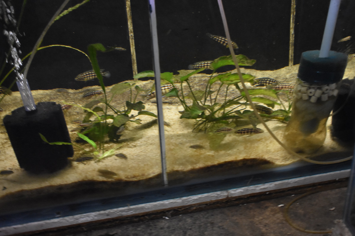

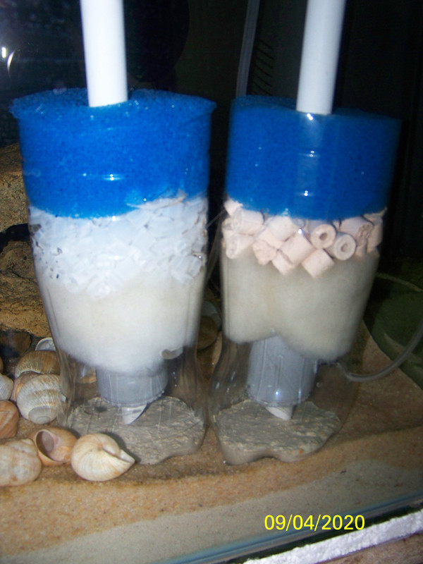

pour les petit bac met de la filtration interne sur exhausteur (mousse xxl par exemple) ou décante interne
les résultats en litrage des décantes est brut...
du fabrication maison pas très joli mais efficace et pratique
exhausteur xxl
