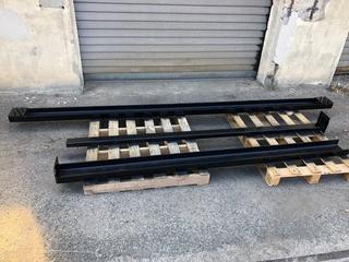

Pour la rassurer j'ai donc renforcer avec un UPN de 160mm
Image ImageImage
La contre partie!
Maintenant que le sol a été renforcé, j'ai gagné le droit de percer la dalle pour faire la partie technique dans le sous sol plutôt que sous l'aquarium :D
