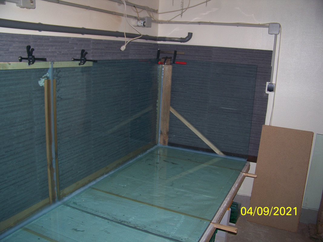

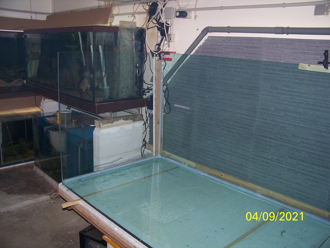

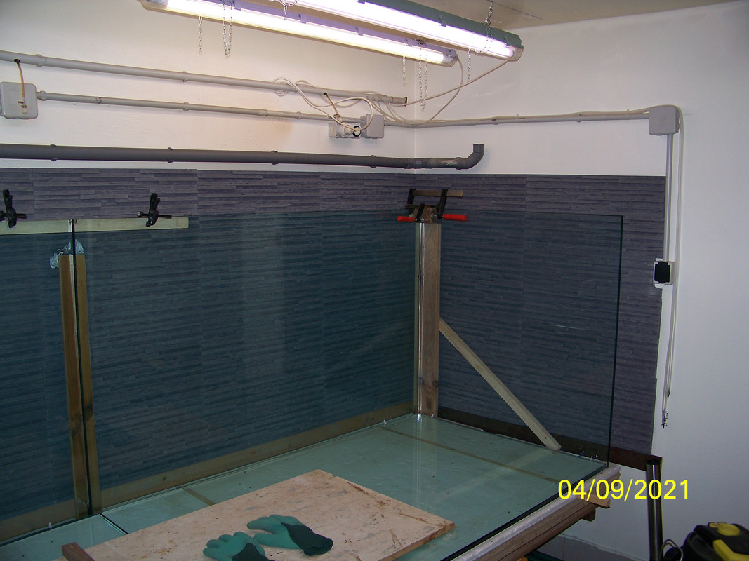

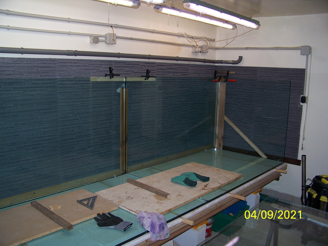

la suite du montage et collage avec quelques difficultés pour la pose du 1er angle, après ça va tout seul. pour la colle dur dur de faire pénétrer sur 19mm mais une carte bleu et pressage, impec!!! l'odeur est insupportable même porte et fenêtre ouverte mais que du bonheur.
pour la façade le montage ce fera la semaine prochaine

Je ne sais pas ce que tu as prévu de grosses pierres mais oui et si tu les as déjà il peut être judicieux d’installer les plus grosses avant de coller la façade 😉

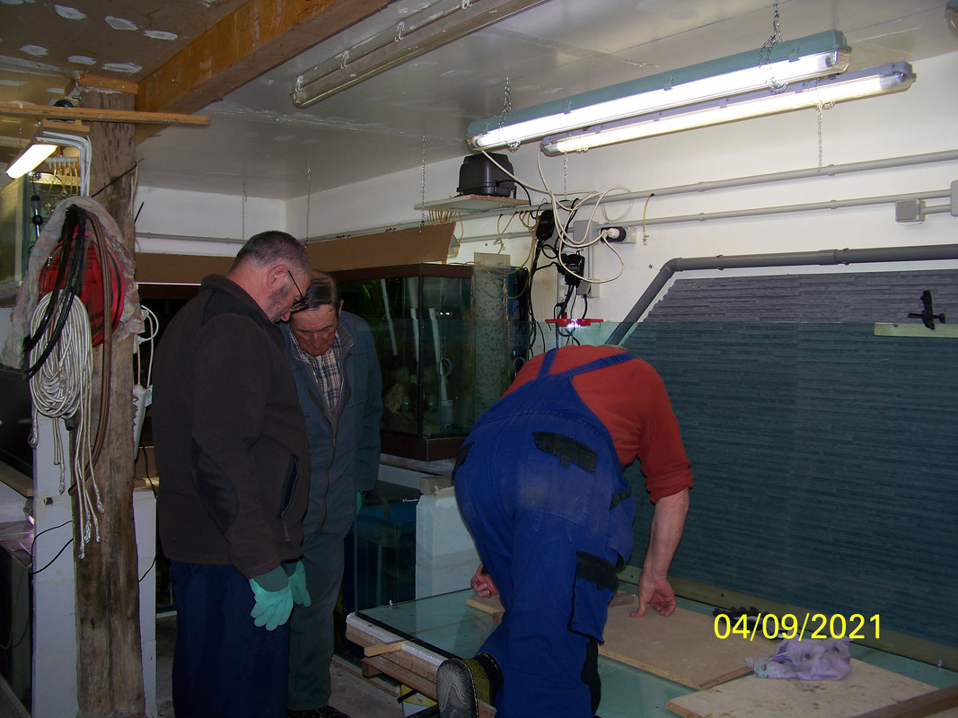

Comme d'habitude 1 qui bosse 2 qui regardent :lol: :lol: :lol: :lol: :lol:

La cale en bois à l'arrière du joint centrale de la face arrière ne va pas être difficile à retirer ?

non retirer la cale de bois est facilité par la pose entre le silicone et le bois d'une bande plastique spéciale, il n’adhère pas.
une fois tout monté je ferai un essai en eau donc pas de décor ni sable pour l'instant. mais pour la plus grosse pierre, 50kg, on sera plusieurs, et surtout un volontaire pour aller dans le bac...

Corwin a écrit:Comme d'habitude 1 qui bosse 2 qui regardent :lol: :lol: :lol: :lol: :lol:
beau boulot :D
Amicalement Corwin :D
Chez moi, quand on fait de la mécanique, c'est un qui bosse, celui qui est sous la bagnole ... et 2 qui portent les binouzes !!!

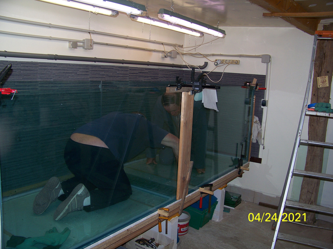

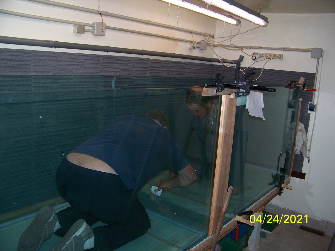

Message par PHILIPPE 10 » 24 Avr 2021, 10:01
ce matin pose et collage de la façade, 2 nouveau poisson du tanga découvert aujourd'hui :lol: :lol: :lol: merci aux copains...
impressionnant le bac, ça me fait peur d'avance pour la mise en eau...
