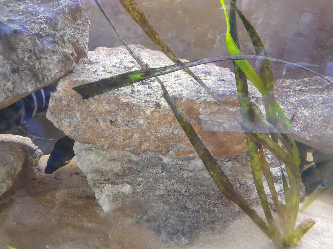

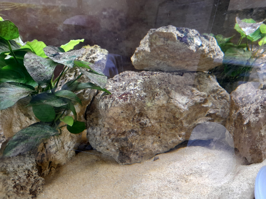

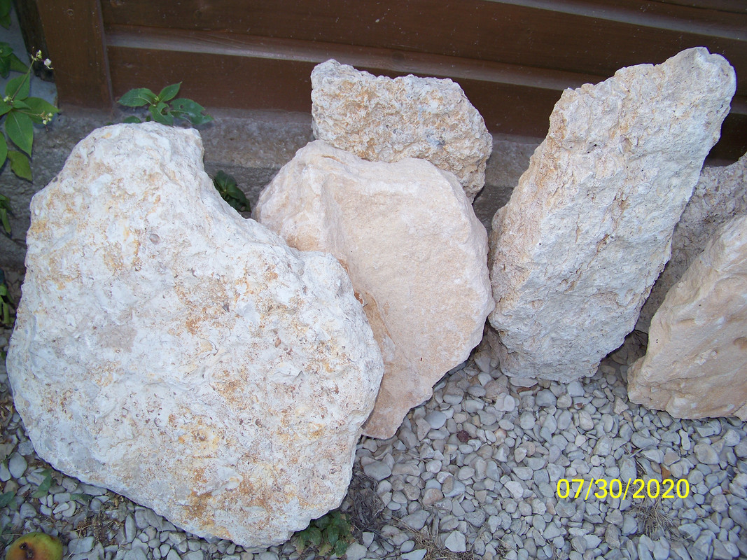

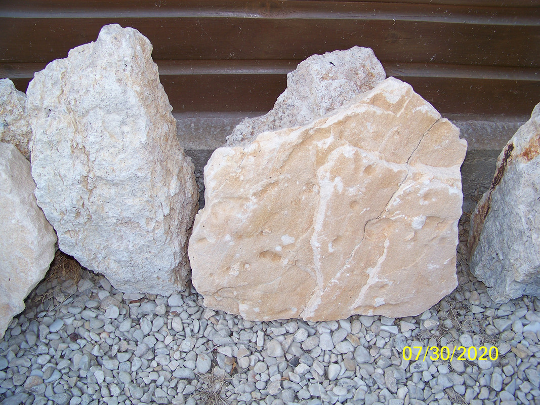

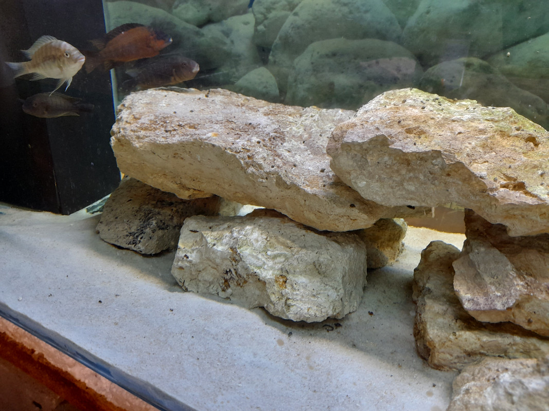

Fabrice, moi aussi elle passe entre les renforts mais pèse près de 30 bon kg surtout celle de droite de 3 couleurs, 70 cm de hauteur
Messages: 1489
Re: Nouveau Projet bac en verre 200X60X60 720 litres
Message par Pat41200 » 24 Avr 2021, 13:22
Beaucoup de mes pierres font entre 25 et 40 kg toutes rentrées par le dessus même dans le bac de 3m de 70 de haut a deux cela le fait

Pat41200 a écrit:Beaucoup de mes pierres font entre 25 et 40 kg toutes rentrées par le dessus même dans le bac de 3m de 70 de haut a deux cela le fait
Oui, je fais ça aussi et je continuerais.
Il est compliqué de placer les cailloux, si beaux soient-ils, avant de fermer le bac. Un décor n'est pas éternel.
En cas de soucis, on fait comment après ??? :shock:

Je suis plus pour mettre les roches après la façade avant, même si il y a toujours un risque d'une chute dans le placement des roches, car une fois les roches dans la cuve, que tu dois rentrer dans la cuve pour finir le joint intérieur de la façade avant, c'est un peu beaucoup galère pour le faire, avec le risque supplémentaire de déplacer par mégarde une roche pendant que tu es concentré à poser ton joint dans la cuve.

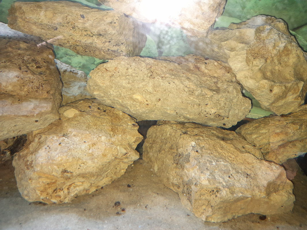

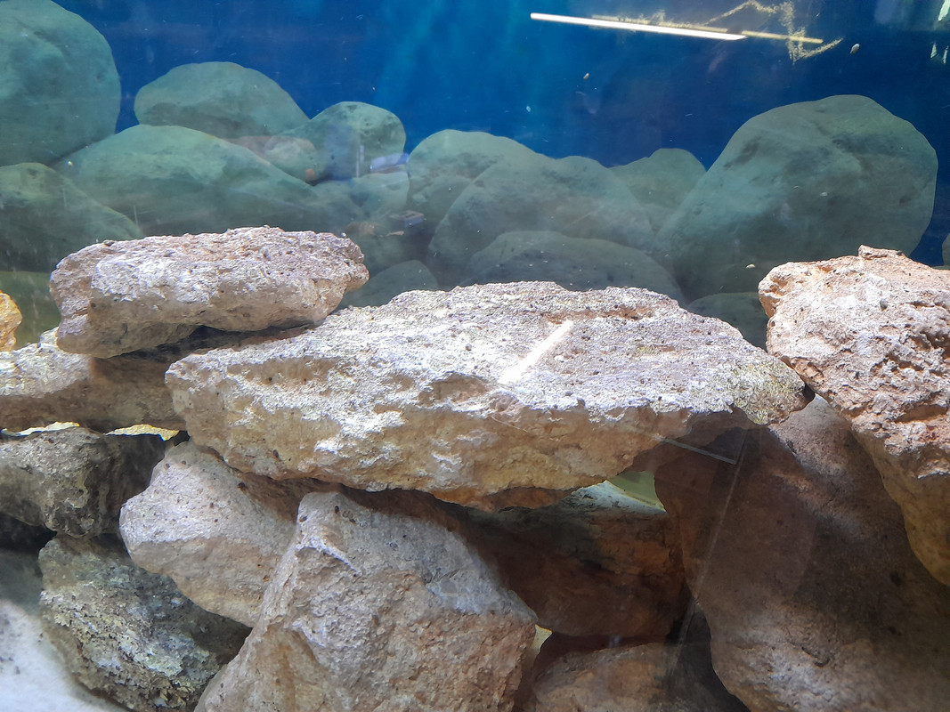

pour securiser tu peux placer sur le fond du plexi ou du carrelage coller au silicone et tu y depose tes grosses pierres
Messages: 5519
Message par cycykewl » 26 Avr 2021, 08:33
J'ai une plaque de plexi en dessous de toutes mes pierres.
