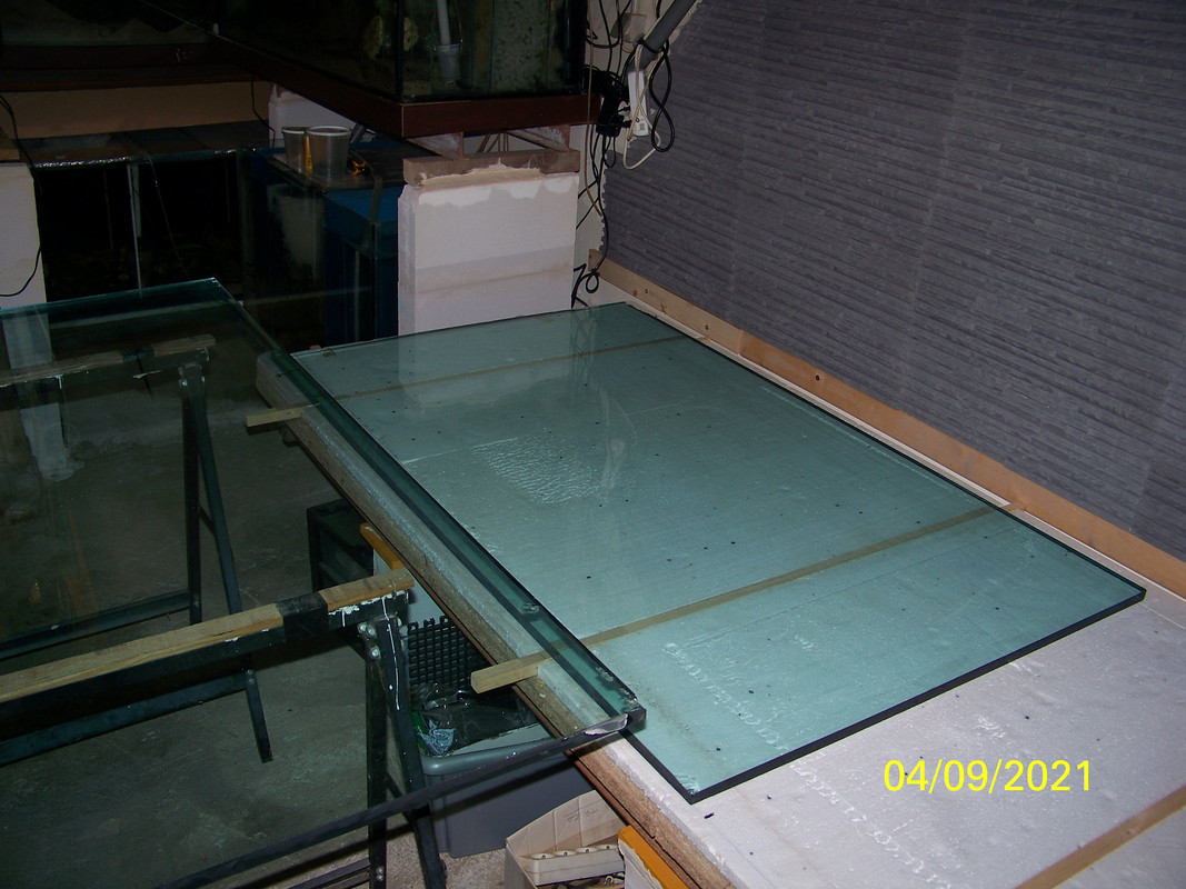

Je pense que tu as raison de prévoir 2 séances : en plus de créer l’occasion de faire un deuxième apéro, les plaques seront lourdes, il peut y avoir des imprévus, des difficultés à les positionner et maintenir précisément en place. Mieux vaut faire les choses tranquillement et avec un peu de marge que d’être obligé de speeder pour finir. Au pire si vous avez encore du temps et de la colle le 1er jour vous pourrez toujours avancer un peu plus que prévu.
Perso suivant la configuration j’aime bien coller le max de renforts possibles avant de coller la glace frontale (pour avoir le meilleur accès possible).
Soyez bien attentif à bien dégraisser à l’acétone les parties en contact avec le silicone (à ne plus les toucher à mains nues ensuite 😉))
Et n’oubliez pas de faire des photos 😜

phildulac a écrit:Perso suivant la configuration j’aime bien coller le max de renforts possibles avant de coller la glace frontale (pour avoir le meilleur accès possible).
Oui pourquoi-pas mais il faut alors prévoir les cales de mise en place car si ça bouge, c'est chiant.
Moi je fais en 2 séances différentes. C'est plus long mais plus simple.
phildulac a écrit:Soyez bien attentif à bien dégraisser à l’acétone les parties en contact avec le silicone (à ne plus les toucher à mains nues ensuite 😉))
Attention à vos poumons avec l'acétone .... :oops:
Mi, je préfère l'alcool à bruler. Un peu moins efficace certes plus sécure, tout de même.
Re: Projet bac 300x90x90 brut
Message par phildulac » 29 Mar 2021, 14:11
Perso je « suspends » les renforts à un tasseau ou une règle de plâtrier qui repose sur les plaques verticales. Sûr d’être d’aplomb et bien plus simple que d’avoir une multitude de cales pile à la bonne hauteur 😊

phildulac a écrit:Perso je « suspends » les renforts à un tasseau ou une règle de plâtrier qui repose sur les plaques verticales. Sûr d’être d’aplomb et bien plus simple que d’avoir une multitude de cales pile à la bonne hauteur 😊
Super astuce une fois de plus, merci GTROPH
Fabrice
Membre Gtroph 310/93
Message par phildulac » 29 Mar 2021, 18:50
Bien sûr il faut installer d’abord les renforts bas pour n’avoir qu’à « poser » dessus ceux du dessus. Il faut donc penser à rajouter entre la règle et le renfort bas l’épaisseur du renfort du dessus (+ l’écart que tu souhaites entre le renfort et le haut du bac - mais le renfort haut peut aussi arriver à fleur -)

Message par PHILIPPE 10 » 09 Avr 2021, 07:02
et comme dise les constructeurs "première pierre de posée" ( mais on bois pas le champagne maintenant :boire: ) il en reste plus que 8
à demain pour la suite du collage
