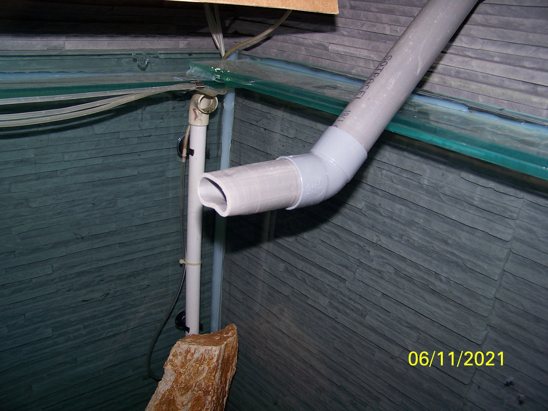

Message par PHILIPPE 10 » 06 Aoû 2023, 17:20
bonjour,
je pense que oui, reste à définir le débit. pour info dans mon bac de 2500 litres qui fait 300/90/90 j'ai deux pompes sun sun de 5000 litres à chaque extrémité dirigé vers le fond + 3 turbo exosteur d'un débit approximatif de 1000 litres chaque, ils prennent l'eau du fond pour créer une circulation vers la surface et oxygène aussi. la pompe de filtration (4500 litres) rejette à une extrémité en surface.
pour les pompes sun sun à 10€ pour 5000 litres de débit pas de pb depuis 3 ans
