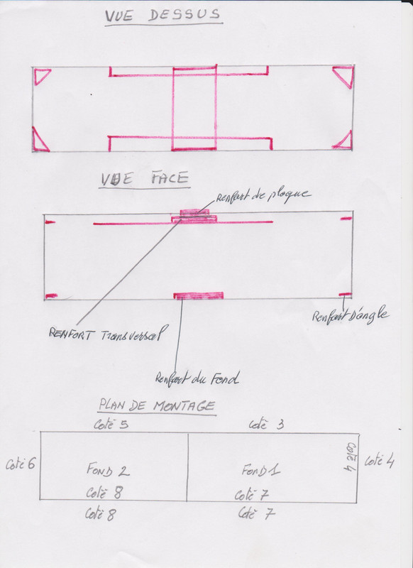

oui Ben, pâté maison, jambon fumé maison et un chablis de chez Vocoret. bon avant il faut... je vais le coller en 2 fois ( 2 apéros :langue: :mrd: ) de 1 à 6 et une semaine plus tard le 8 et 7, joint de 4mm... 3 renforts latéral pas comme le plan, renfort longitudinaux sur toute la périphérie. vos avis? ....

Pourquoi ne pas coller toute la cuve d'un coup puis les renforts une semaine plus tard ?
Messages: 2763
Re: Projet bac 300x90x90 brut
Message par JeromeB » 25 Mar 2021, 10:24
Pourquoi ne pas coller les faces, puis le lendemain les renforts? Cela devrait aller...
Est-ce que les renforts de fond soient utiles?
Dans la plupart des bacs que j'ai vu bien collés, il y avait un renfort de disons 5 ou 7 cm sur tout le pourtour en haut 1 bande sur chaque longueur et au dessus 1 bande sur chaque côté. Et tous les en gros 1 m ou 1.3m une grande bande de renfort transversale genre 20 cm. Je ne sais pas si cela marche pour de grandes longueurs de bac, genre 6 ou 8m, mais pour les bacs de 2,5 ou 3m, cela marche très bien. Et en 90 de haut, c'est peut-être bien d'avoir pas mal de renforts transversaux en haut du bac, vu la pression.

Ben29 a écrit:Pourquoi ne pas coller toute la cuve d'un coup puis les renforts une semaine plus tard ?
je risque de manquer de colle, et pour sortir du bac c'est la galère, j'ai pas de hauteur de plafond... pour répondre à jérome il y à 3 renforts transversal dont un de 35 cm le central et le plus important et les 2 autres de 20cm et les longitudinale tout le tour du bac.
