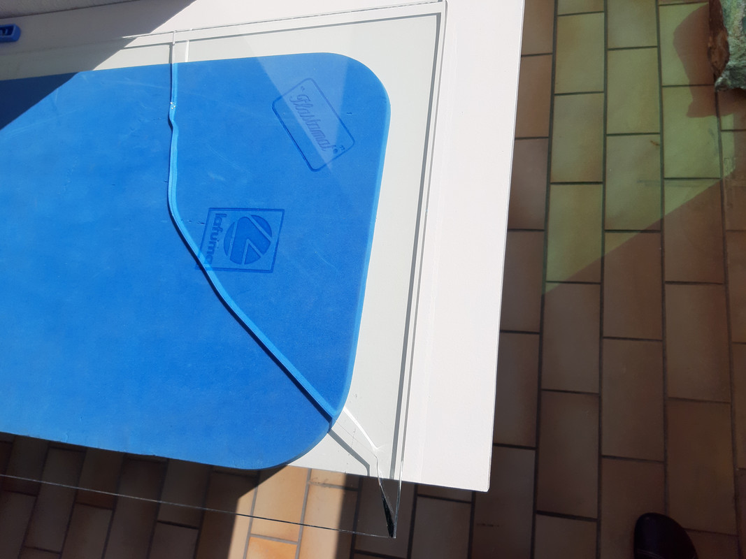

Bonjour Gtroph,
J'étais il y a encore 3 jours à :
Maintenant, je suis au stade supérieur:
La vilaine fêlure a fait son chemin :tresfache: sur la glace de fond, et du coup, le miroitier la recoupe à 1580 mm, ce qui me fait perdre 396 mm.
Du coup, ma glace de fond sera en 2 morceaux, un de 1580 mm et l'autre de 393 mm, 3 mm de joint entre les 2 morceaux, avec un renfort de 200 mm collé par dessus, le tout sera récupéré demain matin.
Fabrice
Membre Gtroph 310/93
Messages: 13769
Re: Nouveau Projet bac en verre 200X60X60 720 litres
Message par Petro91 » 20 Avr 2021, 15:09
Fabrice a écrit:La vilaine fêlure a fait son chemin
Ben à ce stade, moi, je colle. :wink:
Tu abats les arrêtes au papier de verre, tu dégraisses bien et tu colles .... aucun souci.

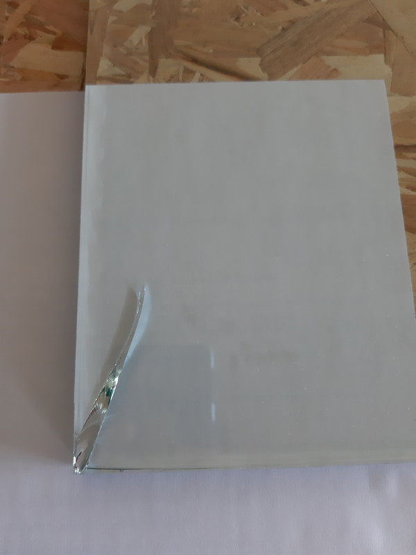

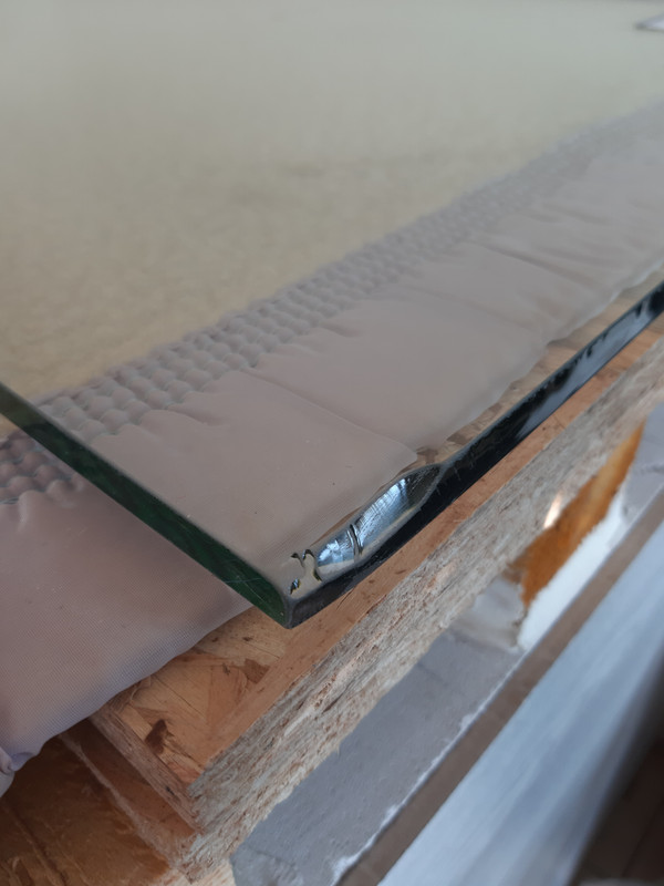

Toujours dans la continuité de mes conneries, je viens de mettre un coup à l'une de mes façades, au niveau de l'arête du côté qui fait la hauteur de la cuve.
Il fait 3,5 cm de long.
J'ai ébavuré le verre au niveau du coup, il n'y a plus d'arc/amorce.
Est-ce que je peux utiliser cette glace avec :
- le coup en façade arrière, côté intérieur cuve, en le positionnant en haut à gauche sans être au contact de l'eau
- le coup en façade arrière, côté extérieur cuve, en le positionnant en haut à droite
Est-ce que l'une de ces solutions est viable ou aucune et je dois commander une nouvelle façade :?:
Fabrice
Message par Ben29 » 20 Avr 2021, 15:49
Met la plutôt côté extérieur en haut si tu veux. Mais pas de risque. Par contre vas y molo par la suite par ce que ça va mal finir ton histoire :lol:
