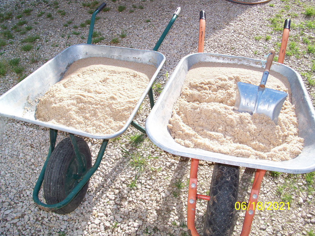

Pour le sable, j’avais pensé à du sable de filtration pour piscine (pas cher et déjà “propre”), mais je croyais qu’il fallait mettre les pierres avant le sable ?

oui , les pierres avant le sable + pour protéger le verre une feuille de polycarbonate alvéolé en 2 mm. bien rincé le sable de filtration pour piscine même s'il parait propre. exemple pour 300/90 120kg de sable pour 5 cm d'épaisseur mis dans le bac à la pelle

Pour le sable, j'en ai vu chez Cabesto pour la filtration piscine qui me plaisait bien du point de vue aspect (grains ronds non coupant), granulométrie (fine) et couleur (claire).
Par contre, côté quantité je n'en mettrais pas autant que Philippe10... En fait, tout dépend des poissons que tu hébergeras: sabulicoles ou pas... Selon moi, moins il y a de sable, mieux c'est, parce que les déchets qui s'y accumulent immanquablement. Si tu n'as que des brouteurs, une fine couche de sable suffit amplement selon moi et privilégier davantage des pierres sur le fond, comme retrouvé dans leur biotope principal... Et il sera toujours temps d'en ajouter si besoin 8)
