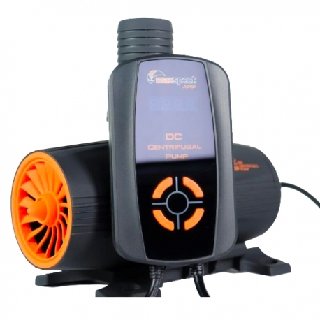

Message par Wolck » 02 Mai 2020, 20:05
Merci pour vos différents retour
J'ai surtout fait comme je pouvais, elles feront le temps qu'elle feront... au moins ça me fera pas trop mal au coeur !
Je sais très bien que à ce prix j'ai pas une Abyzz A200 :lol:
en revanche je sais déjà celles qui viendront en remplacement :wink: Maxspect jump DC12K
vu que j'ai déjà le controleur, ça s'intégrera parfaitement à mon usine à gaz :dr1
