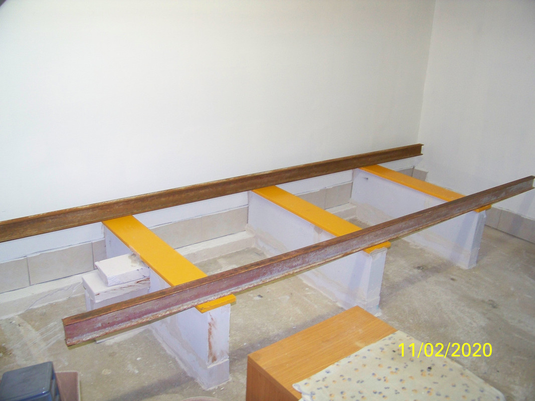

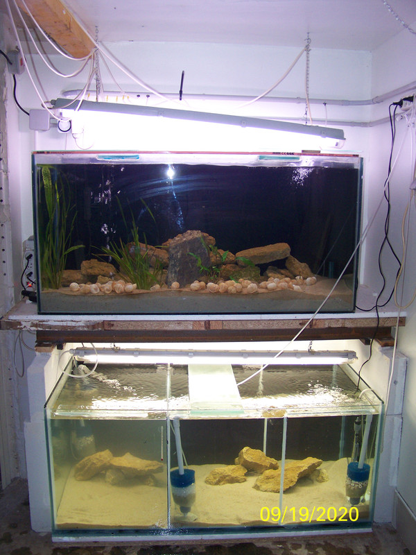

Message par PHILIPPE 10 » 26 Déc 2022, 20:30
105rn a écrit:Bonsoir philB,
Effectivement, j'ai toujours eu un coté "collectionneur"
Merci pour ces conseils, je crois avoir grâce à vous, les éléments me permettant de définir l'implantation, à discuter évidemment avec madame :D
Pour le support, j'aurais certainement d'autres questions (les ipn doivent-ils être "encastrés" ou pas) mais je n'en suis pas encore là ...
Merci encore
Bertrand
bonsoir, pas besoin de les encastrer mais mettre une planchette de contre plaqué pour évité une cassure du syporex sur le bord surtout pour les gros bac et cela permet aussi de mettre plus facilement de niveau (voir photo) 4 IPMde 80 pour le 2500 litres, 3 pied de 10 cm de large pour un poids total de 3000 kg, la profondeur est par contre de 90cm pour un bac moins profond 3 doivent suffire...

Re: Projet de Bertrand
Message par 105rn » 26 Déc 2022, 21:01
Bonsoir Philippe (10),
Ce que je ne sais pas c'est comment "repartir" d'une telle base vers le niveau supérieur
Il faut encastrer les ipn pour repartir parpaing sur parpaing ?
Merci
Bertrand

Messages: 2843
Message par PHILIPPE 10 » 26 Déc 2022, 22:34
comme l'exemple en photo un bac en bas, le sypo sur les cotés et par dessus les ipm
Messages: 619
Message par 105rn » 26 Déc 2022, 23:52
Re bonsoir Philippe,
et si le bac du bas ne repose pas à terre, on remet un parpaing à l'intérieur des parpaings servant au bac supérieur + ipn de la largeur du bac du bas ?
Je ne suis pas sûr d'être clair dans ce que je dis :cry:
y-a-t-il un intérêt ou pas à surélever le bac du bas (enc 30cm) ?
Merci encore
Bertrand

Messages: 2843
Message par PHILIPPE 10 » 27 Déc 2022, 07:19
non et oui, pour siphonner quand le bac est au sol c'est plus compliqué ( peut de débit) mais tu gagne de la place en hauteur...et comme tu es bas de plafond comme chez moi...
après le montage c'est du bricolage et de l'adaptation à tes besoins... commence par faire un plan...
